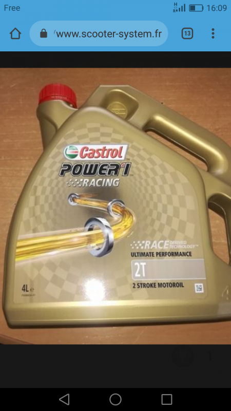

En huile moi je prend la stage6 100% synthèse elle coûte cher c'est vrai.. mais c'est une huile de compete. Car j avais la samouraï mais elle calaminai trop. Du coup j'ai lâcher ipone. Sinon on m'a conseillé celle ci Screenshot_2018-10-05-16-09-40.png.07396d92304ff8aec4df71dce7f4110f.png

La 710 est bien là castrol dore est nul ( tout sec au démontage) samouraie pareil st6 le peu que j’ai utilisé ça faisait pareil que castrol donc je tourne avec la ipone scoot run 2 et là quand tu démonte c’est bien gras partout
