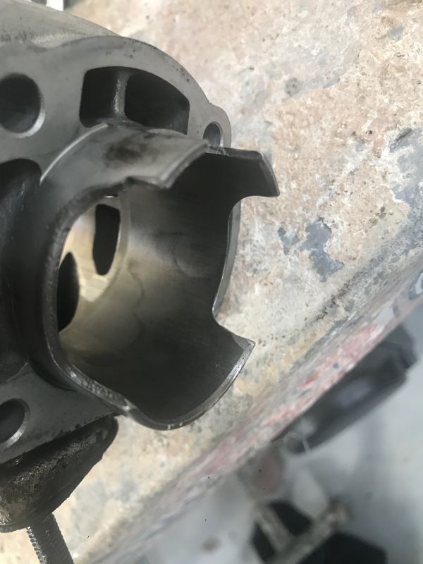

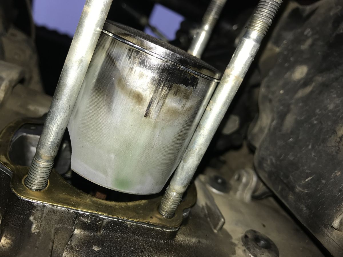

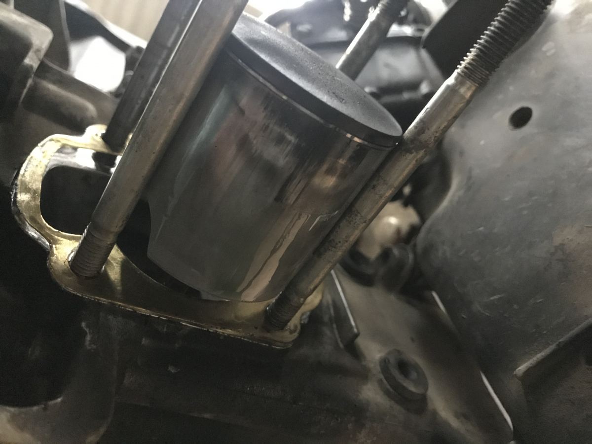

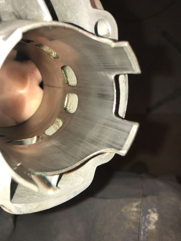

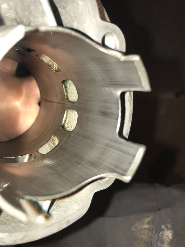

et je ne comprends pas , j’utilise un piston tous les 1000km car il s use au niveau de l échappement et j’aimerai savoir pourquoi il s’use que la .

Ton squich est un peu faible c'est 0.6 /0.7 et pour le piston chauffe plus coté échappement par nature cumulée les 2 peut être une explication a ton problème.

D’accord sinon tu pense que cylindre est mort ? J’ai fait que 2 piston cote b.
Oui ont à vu rouler des pire que ça.
Mais comment tu en est arrivé a mettre un côte B ?
Tu t'est dit tien il a un peu de kilomètres je met un côte b ou tu as suivi quelques règles de base en mécanique ?
il y a 26 minutes, Barry/Sheene a dit :
Le cylindre evo 3 est monter d’origine en cote b donc j’avais remonter un cote b vu qu’il avait tourner que 1300 km et là je dois changer le piston car il s’est encore user à l’échappement ,dois-je prendre un cote c ? Sachant que le cylindre a 2500 km et que j’ai 0,25 de jeux cylindre piston.

Ah tu es à combien parce que moi je plafonne à 123 gps en grosse pointe sinon tu fait combien de km avec un piston ? Personnellement je fais que 1000 . Et là je dois monté le 3 eme je met cote c ?
il y a 11 minutes, jimmy@ a dit :
j'ai pas de compteur , je dois plafonné à 120 . ce qui est plus realiste ,  le kit est pas vieux c 'est le piston de serie . mais j'avais un evo sur booster , j'ai pas usée de piston en plus d'un ans.
D’accord étrange pour mon scoot , d ou ça pourrait venir ? Oui sur le plat je dois être à 110 115 de moyenne
il y a 9 minutes, Frifurche power a dit :

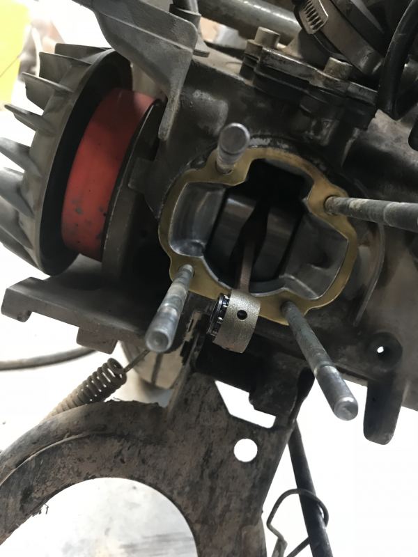

ça m'est arrivé avec des carter dépareillé , ça se jouai a quelque diziemme de mm mais ça joue .
