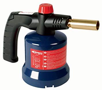

Ajoute une lampe a souder de plombier sinon tu y arrivera pas.
Un decapeur thermique tu crois que ça peut le faire aussi ?
Décapeur j'ai , lampe à soudé j'ai pas , si le décapeur marche c'est cool ,

Le décapeur ça va être vraiment juste dans ce genre de manipulation c'est déjà le temps de chauffe qui joue le plus.
La ou cela risque de coincé se sera pour sortir le roulement d'arbre de primaire qui restera sans doute coincé sur l'axe cela risque d'être très long a chauffer.

Si les petit chalumeau en bouteille sa vaux pas si cher que sa, tu dois en avoir a tous les prix mais les moins cher son au alentour de 15 20e certe sais cher pour un petit truc comme sa mais sais bien pratique, par exemple juste a ouvrir sais carter.

La bouteille coûte 2 ou 3 euros faut acheter dans un brico  .
Cora niveau outils ils sont chère.
Oui sais sur que dans un magasin spécialisé sais beaucoup moins cher et surtout qu'à cora lecerl ou les grand surface comme sa ta quasi rien
