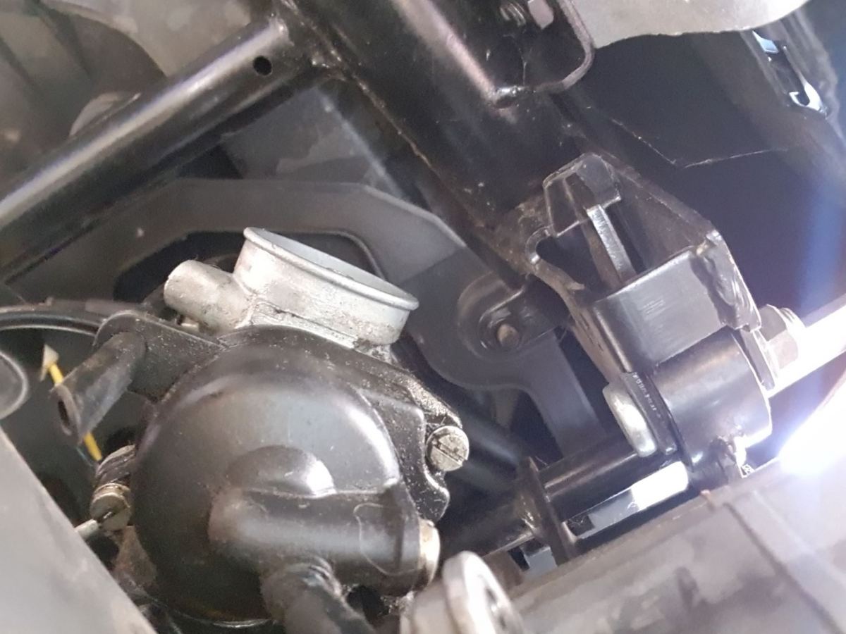

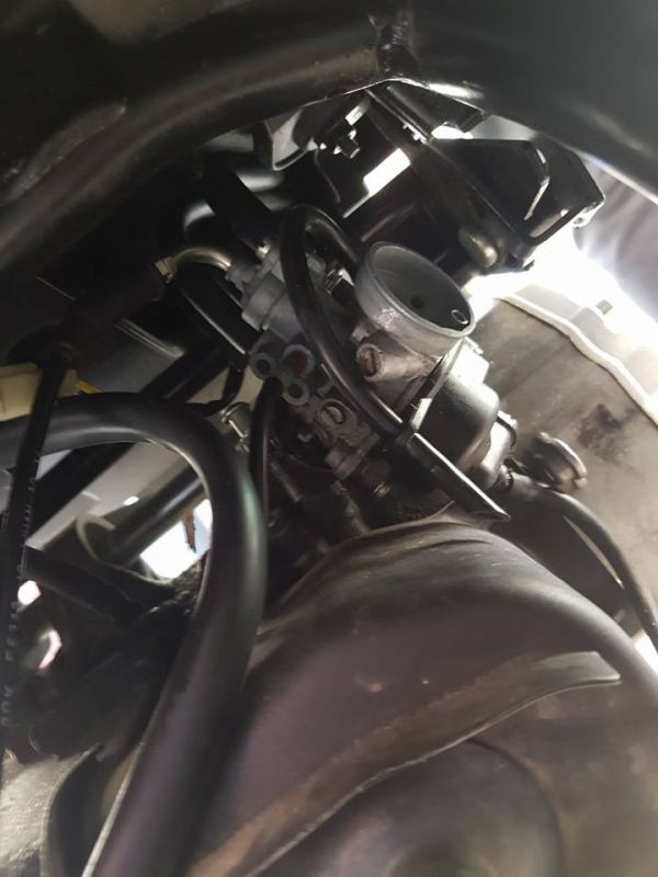

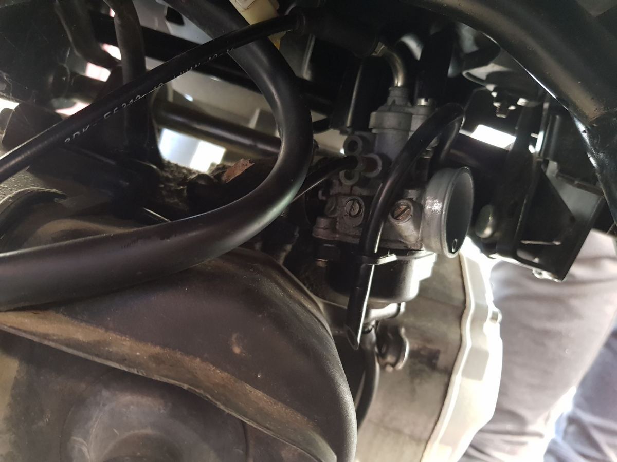

Je vous ai pris quelques photos de mon carburateur ( j'ai fait comme j'ai pu ^^" ). Savait vous de quelques modèles de carburateur s'agit il ?
Je vous remercie encore pour votre aide qui m'a permis d'identifier la panne de mon véhicule.
Bonne journée à bientôt.

Comme présenti c'est bien le starter automatique qui est en défaut ou la diode redresseuse qui lui est associé

Pour le neos d'origine c'est un 12 phva avec Starter automatique.
Tu peux passez en 17,5 phva ts c'est celui que j'ai actuellement. Et tu peux commander à part un Starter automatique il se monte nickel dessus.
Sinon tu à les phbg avec Starter à câble avec dépression et raccord d huile. Il faudra juste que tu achètes un câble pour soit le mettre au guidon soit ailleurs mais en fabriquant une pièce ou accroche.
Tu as aussi phbg Starter manuel avec dépression et raccord d'huile. par contre pour l actionner tu sera obligé chaque matin d ouvrir la trappe batterie pour actionner ton Starter et une fois chaud l enlever.
