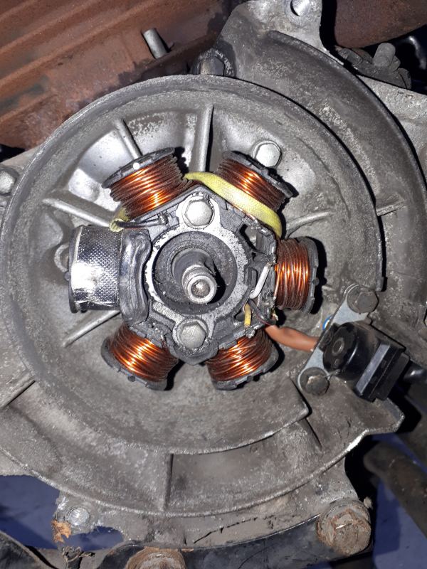

Je viens de tester à la sortie du contacteur direct à la sortie,j'ai du 14 volt. Donc si je suis bien le circuit je devrais avoir le même chose à l'entrée du stator? Après j'y connais" ke dal" en électricité,je laisse une photo du stator,est ce que tu peux m'indiquer où il faut que je prennes la tension??
Pour ce qui est du by pass,si il a claqué c'est que c'est même plus la peine de vouloir le réparer.... parce que si c'est ça,je vais le changer toutes les 2 semaines...  :(
