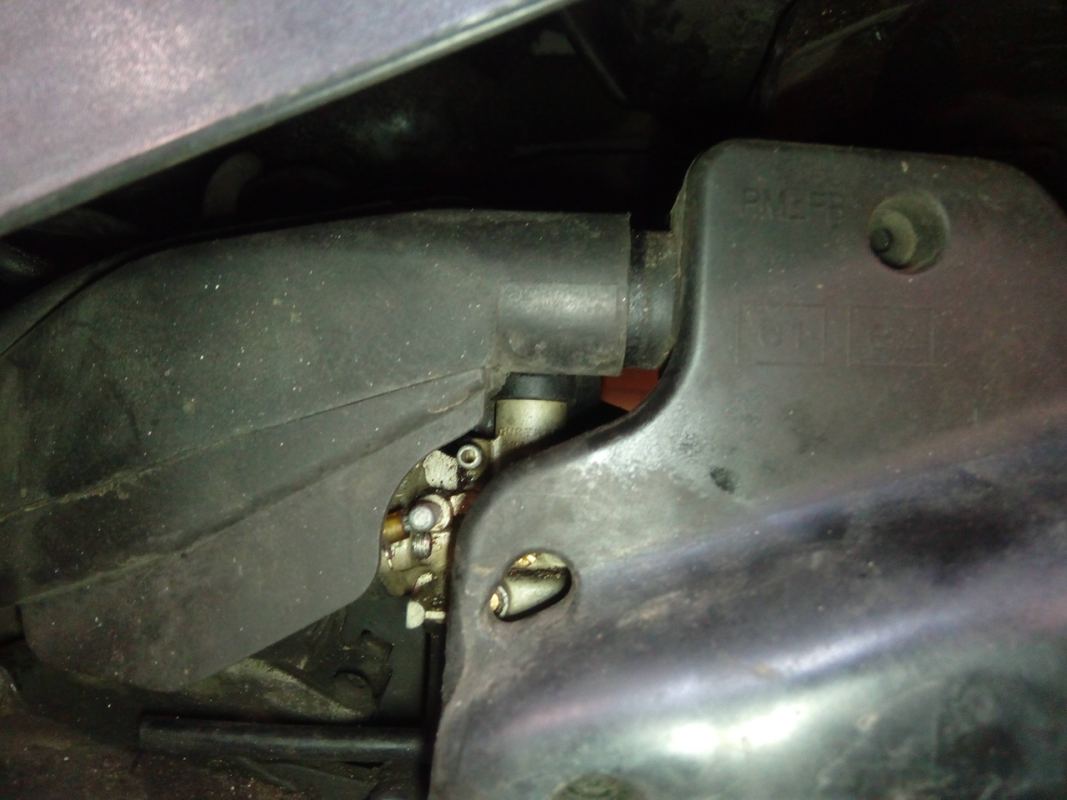

Fbaron Posté(e) le 28 décembre 2018 Signaler Posté(e) le 28 décembre 2018 (modifié) Bonjour j'ai un elystar, il fume beaucoup au démarrage puis ca s'arrête mais il y a une odeur de cramé qui sort du pot. le problème a commencé quand j'ai changé le pot d'origine par un pot touring d'occasion bien encrassé. J'ai acheté plus tard un nouveau pot touring mais ca fume toujours, j'ai nettoyé la mousse de la baa, j'ai nettoyer le carburateur, j'ai mis un kit 70. D'ou ca peut venir? J'ai lu sur le forum , les lamelles de clapet? ou la bougie? j'ai mis une 8,passé en 9?j'ai pas de prise d'air le scooter s'eteint quand je bouche le pot. Modifié le 28 décembre 2018 par Fbaron

Fbaron Posté(e) le 29 décembre 2018 Auteur Signaler Posté(e) le 29 décembre 2018 La bougie est noir, je l'ai remplacé par une 9, c'était une 8 avant. Comment je peux être trop riche avec un carburateur d'origine ? Y a pas de vis de richesse sur elystar ? Vous savez c'est quoi la seul vis sur le carburateur ? C'est l'arrivée d'air ?
Invité Posté(e) le 29 décembre 2018 Signaler Posté(e) le 29 décembre 2018 Bonjour Si il y a qu'une vis sur le carburateur c'est celle de ralentie .

Fbaron Posté(e) le 30 décembre 2018 Auteur Signaler Posté(e) le 30 décembre 2018 (modifié) J'ai rouler avec la bougie 9, elle est marron. Ça a l'air de moins/plus sentir le cramé. Je confirmerai demain. Sinon on me dit d'agrandir l'arrivée d'air sur la baa mais l'entrée est relié à une sorte de tube qui doit prendre l'air par l'avant du scooter. Je fais comment ? Je fais un petit trou dans la baa directement ? Et j'ai mon démarreur électrique qui fonctionne plus, le starter s'enclenche mais il n'y a pas de contact comme si ça tournais dans le vide. C'est arrivé quelque jour après le nettoyage du carburateur. Modifié le 30 décembre 2018 par Fbaron
