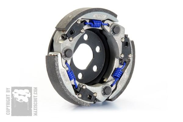

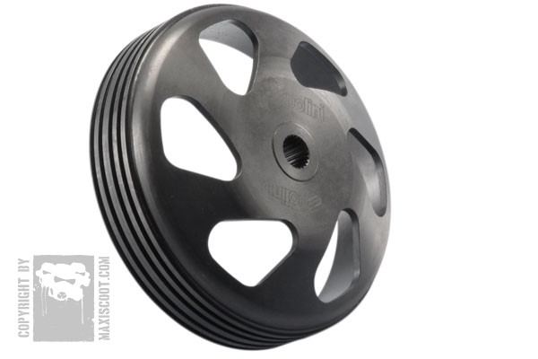

Petite question bete peut être. J'ai acheté une cloche polini evo 2 pour aller avec mon embrayage polini evo 3g evolution.
Dans le descriptif,ils disent que c'est uniquement et le mieux approprié a l'embrayage 2 g evo.
D'après vous  la cloche evo 2,on peut l'associer a d'autre embrayage?

Tu peux l'associer à n'importe quel embrayage, du moment qu'il est en 107mm.
Je ne te conseille pas l'embrayage 3G, les ressorts creusent rapidement leurs ancrages.
Ah bon?:blink: avant j'avais le polini evo 2g pour moi il etais plus perfo.
Que me conseil tu en embrayage? Un mhr delta clutch? Le doppler sx 86? très fragrile je trouve ou on met les ressorts.le Stage6 torque contrôle? Autres?
Et c'est ou exactement qu'ils se creusent que j'y fasse attention stp;)
