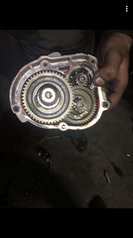

Non pas besoin la roue est fixer sur la transmission à l intérieur.
Il faut faire levier doucement avec un tournevis pendant que tu tire sur la transmission (tige de gauche) et ca devrais venir. C'est normal des fois c'est dur.

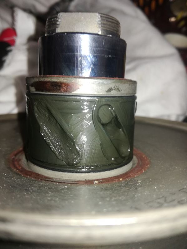

nouveau variateur
nouveaux galets malossi 5gr
essayé des 10aine d'embrayage et cloche
changé la transmission par une transmission de runner
Je n'ai pas mis de joint pour le carter de transmission
J'ai remaqué que le scooter surchauffe assez rapidement contrairement a avant , 4/5 barres en 200 metres ...
Je suis vaincue ... À l'aide !!!!
Question bête ton variateur est débridé ?
par contre refait ou remet un joint sur ton carter et de l huile neuve.
As tu démonter ton correcteur de couple voir si il était bien graisser ?
