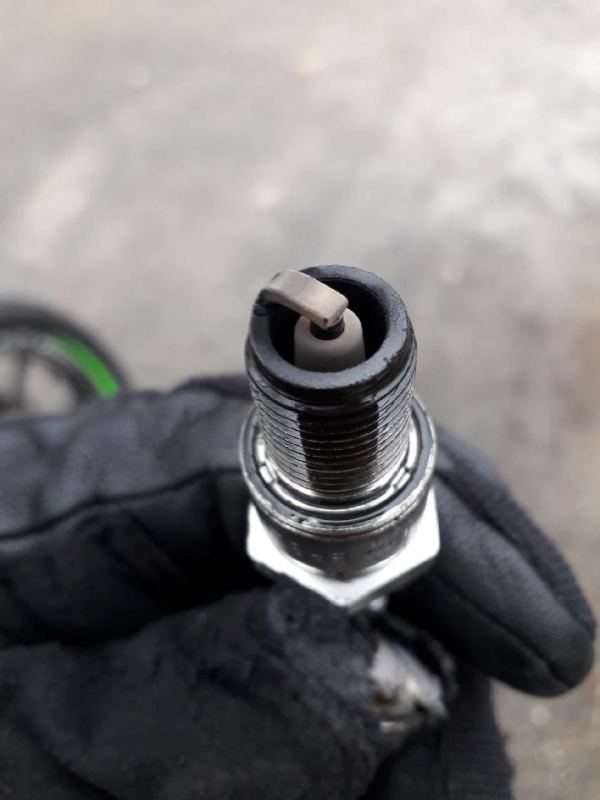

j'ai un pote qui a une Rieju Mrt pro de 2012 moteur am6 avec un pot tecnigas et un kit 50 je dirais un alu , Un carburateur 16 avec un gicleur de 110 filtre à air d'origine et il roule aux mélange en 3% ,En première elle a un troue a l'accélération après c'est nikel .
ça fait un moment que j'ai plus de 2 temps, je pensait a mettre soit une mousse malossi ou une boîte à air avec un plus gros gicleur genre 115 car je lui es dit de faire une ligne droite et de couper le contact et regarder la couleur de la bougie elle est brick (un peu clair a mon gout)  voici la photo.
Si vous pouvez me guider ? s'il vous plaît merci

carrément trop pauvre, change plutôt de carburateur (17.5 ,19 ou 21)
