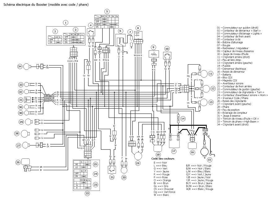

Matheo59610 Posté(e) le 13 janvier 2019 Signaler Partager Posté(e) le 13 janvier 2019 Bonjour voilà j'ai une question sur mon faisceau proche du neiman j'ai un fil blanc et bleu mes je ne sais pas où il doit se situer ? Merci de m'aider Lien vers le commentaire Partager sur d’autres sites More sharing options...
0 Greg95 Posté(e) le 16 janvier 2019 Signaler Partager Posté(e) le 16 janvier 2019 Slt Tourne toi vers @jimmy@ il sera te renseigner. 1 Lien vers le commentaire Partager sur d’autres sites More sharing options...
0 jimmy@ Posté(e) le 16 janvier 2019 Signaler Partager Posté(e) le 16 janvier 2019 je crois que c'est le démarreur . 1 Lien vers le commentaire Partager sur d’autres sites More sharing options...
0 Philsogood Posté(e) le 17 janvier 2019 Signaler Partager Posté(e) le 17 janvier 2019 (modifié) Le plus simple, c'est de remonter à la source pour voir à quoi il connecté, non? Édit : d'accord avec jimmy@. Bleu et blanc -> bouton du démarreur (02) pour déclencher le relais (16). Modifié le 17 janvier 2019 par Philsogood Lien vers le commentaire Partager sur d’autres sites More sharing options...
