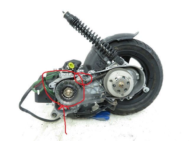

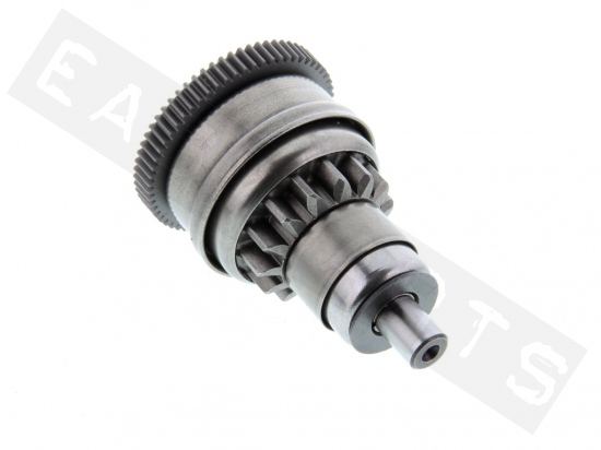

TD4500 Posté(e) le 17 janvier 2019 Signaler Posté(e) le 17 janvier 2019 (modifié) Bonjour j’ai déjà eu se problème sur mon ancien zip ses cette pièce qui et bloqué .en fait elle s’ouvre pas elle reste coincé et sa tourne dans le vide d’où vous n’entendez pas le moteur tourné Modifié le 17 janvier 2019 par TD4500
A.n33 Posté(e) le 17 janvier 2019 Auteur Signaler Posté(e) le 17 janvier 2019 Il y a 11 heures, cedric62 a dit : bonjour , Je pense que soit ton démarreur est HS , Soit oui ta batterie donne pas assez , es ce que ton système d'accroche et bien libre? c'est a dire la roue denté qui ce décale sur la couronne d'entrainement? Je ne sais pas du tout je n’ai pas démonter le carter je ne suis pas trop mécanique à vrai dire Il y a 10 heures, Greg95 a dit : Slt Comme dit plus haut soit batterie pas en forme (A tester avec un multimètre). Soit ton relais démarreur est hs.. (petit boîtier carré à côté de ta batterie) À côté de ma batterie il n’y a que le fusible je ne vois aucune boîte..? Il y a 5 heures, TD4500 a dit : Bonjour j’ai déjà eu se problème sur mon ancien zip ses cette pièce qui et bloqué .en fait elle s’ouvre pas elle reste coincé et sa tourne dans le vide d’où vous n’entendez pas le moteur tourné D’accord et à quel endroit ça se trouve ça et qu’est-ce qu’il faut faire une fois devant ??
TD4500 Posté(e) le 18 janvier 2019 Signaler Posté(e) le 18 janvier 2019 Il y a 12 heures, A.n33 a dit : Je ne sais pas du tout je n’ai pas démonter le carter je ne suis pas trop mécanique à vrai dire À côté de ma batterie il n’y a que le fusible je ne vois aucune boîte..? D’accord et à quel endroit ça se trouve ça et qu’est-ce qu’il faut faire une fois devant ?? la pièce se trouve derrière le variateur ,vous démonter votre variateur et vous aller tomber dessus après prévoir son remplacement
A.n33 Posté(e) le 18 janvier 2019 Auteur Signaler Posté(e) le 18 janvier 2019 Le 17/01/2019 à 15:03, TD4500 a dit : Bonjour j’ai déjà eu se problème sur mon ancien zip ses cette pièce qui et bloqué .en fait elle s’ouvre pas elle reste coincé et sa tourne dans le vide d’où vous n’entendez pas le moteur tourné D’accord et à quel endroit ça se trouve ça et qu’est-ce qu’il faut faire une fois devant ?? Il y a 11 heures, TD4500 a dit : la pièce se trouve derrière le variateur ,vous démonter votre variateur et vous aller tomber dessus après prévoir son remplacement ah... d’accord la galère quoi...je vais changer la batterie pour voir, et je ferais ça en dernier recours je croise les doigts lol dernière question où puis-je trouver la force de serrage avec dynamomètre ? Car je foire souvent les pas de vis je suis trop bourrin... au moins pour le variateur j’aimerais savoir..? Merci
