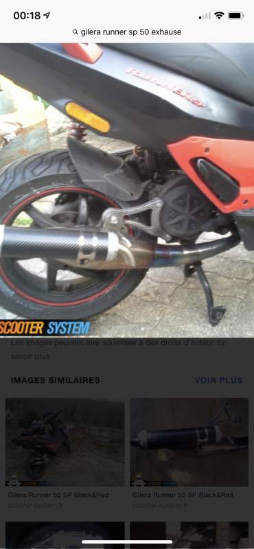

Marvinbt10 Posté(e) le 28 janvier 2019 Auteur Signaler Posté(e) le 28 janvier 2019 (modifié) Le 23/01/2019 à 09:31, fred82000 a dit : ça fait pas si cher que sa pour le travail fait ces un bon prix 80e de facture bon du coup seter les joint qui avais lâcher rien de trop grave mais tu aurais pu serrais si tu aurais continuer de rouler comme sa La le scooteur il est retomber en panne vendredi genre il s’allume difficilement car à force de forcer je pense que le bougie peut être noyer mais quand il démarre et accélère c’est comme si il y avait de l’eau dans le pot mais cette fois ça doit être le carburateur qui doit être encrassée il pleuvait et vue que j’ai pas de garde boue bah l’eau rentre dans le carburateur je pense, de l’extérieur le carburateur est vraiment Sale qu’en pensez vous? Modifié le 28 janvier 2019 par Marvinbt10
fred82000 Posté(e) le 28 janvier 2019 Signaler Posté(e) le 28 janvier 2019 je ne vois pas bien comment et placer l carburateur sur le runner donc peut pas trop dire si de l'eau a pu rentre dedans mais quand au coup de kik de l'eaux sorter du pot sa ve dire que ces encore un joint de culasse que de l'eau qui passerais par le carburateur ne ferais pas sa il en passerais pas autemps pour alleur jusque au pot
Marvinbt10 Posté(e) le 28 janvier 2019 Auteur Signaler Posté(e) le 28 janvier 2019 Il y a 14 heures, fred82000 a dit : je ne vois pas bien comment et placer l carburateur sur le runner donc peut pas trop dire si de l'eau a pu rentre dedans mais quand au coup de kik de l'eaux sorter du pot sa ve dire que ces encore un joint de culasse que de l'eau qui passerais par le carburateur ne ferais pas sa il en passerais pas autemps pour alleur jusque au pot Le carburateur se situe au niveau de la roue et oui le carburateur était encrasser de l’extérieur et avec l’eau de la pluie des saletés sont rentrée et la boule de bougie qui n’était pas bien visé ou serré ( sans le garde boue il est vulnerable)
Invité Posté(e) le 28 janvier 2019 Signaler Posté(e) le 28 janvier 2019 Bonjour Pour que de l'eau sorte du pot il y a pas 50 solutions ça vient du joint de culasse mais tu as dit qu'il a été changer donc regarde si le niveau de liquide diminue tu sera renseigné. Si de l'eau entre dans le carburateur passe par le cylindre je doute que tu l'a retrouve sous forme d'eau au pot d'échappement. Ce qui me paraît possible c'est que tu as de la condensation qui ressort du pot par contre.
fred82000 Posté(e) le 29 janvier 2019 Signaler Posté(e) le 29 janvier 2019 je vois mieux comment il est situer le carburateur mais bon ces pas la le souci si tu as de l'eau qui sort par le pot
Marvinbt10 Posté(e) le 30 janvier 2019 Auteur Signaler Posté(e) le 30 janvier 2019 Le 29/01/2019 à 10:03, fred82000 a dit : je vois mieux comment il est situer le carburateur mais bon ces pas la le souci si tu as de l'eau qui sort par le pot Non il n’y a avait pas d’eau qui sortait juste qu’e le carburateur était recouvert de crasse et forcément avec la pluie et sans garde boue sa remonte vers la bougie et voilà j’ai pu trouver un garde boue complet j’espère qu’il yaura plus ce soucis là le seul soucis que j’ai c'est le voyant pour le liquide de refroidissement il reste allumer alors qu’il y’en a
