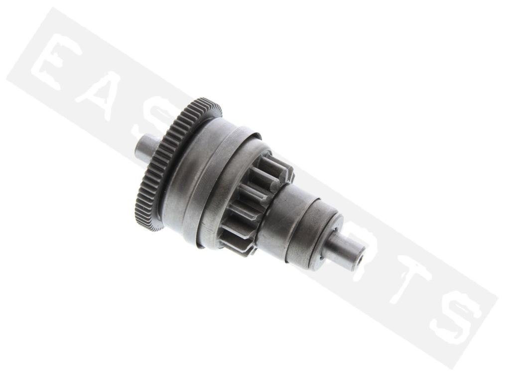

TD4500 Posté(e) le 23 janvier 2019 Signaler Partager Posté(e) le 23 janvier 2019 pourriez vous vérifier cette pièce il se peux qu'elle reste bloqué du coup le moteur et pas entrainé par le démarreur de se fais le scooter ne démarre pas a l'électrique (starter) 1 Lien vers le commentaire Partager sur d’autres sites More sharing options...
