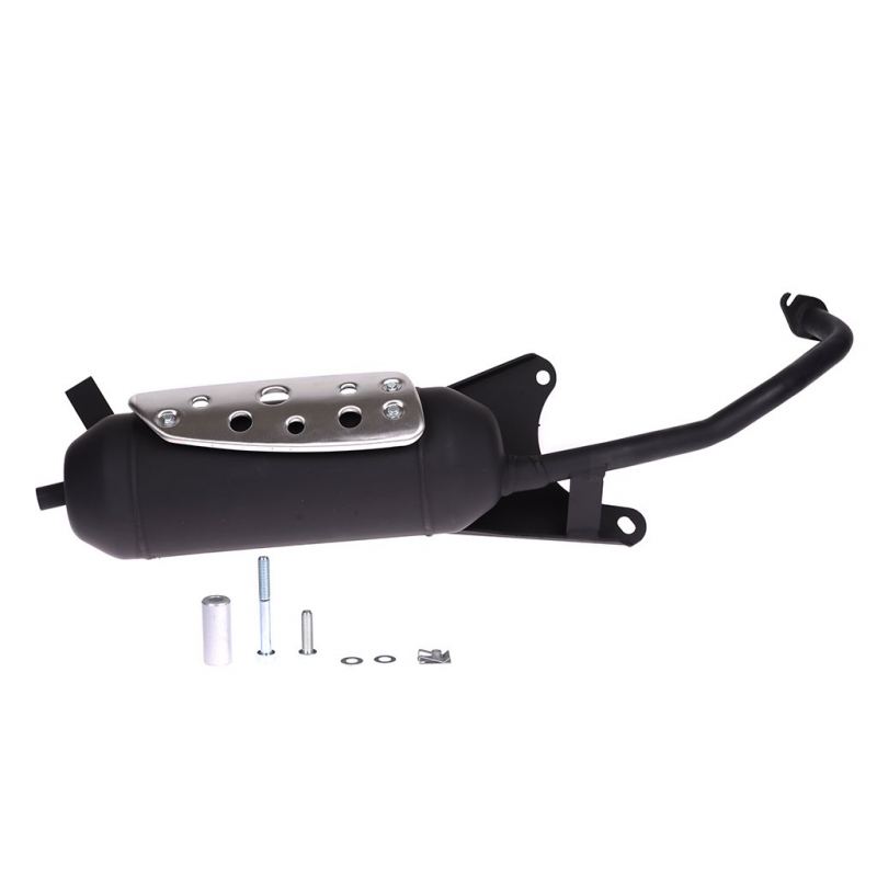

0 TD4500 Posté(e) le 23 février 2019 Auteur Signaler Posté(e) le 23 février 2019 bonjour si vous parler du system anti pollution je les plus on a tout débrancher même le boîtier que vous citer moi j’ai mis se pot : Tecnigas Silent Pro j’ai redémonter le correcteur de couple mes rien il coulisse bien sur le ressort reçus il est mis la marque :CARENZI ,la Becanerie m’aurais envoyer un mauvais ressort ???

0 TD4500 Posté(e) le 27 février 2019 Auteur Signaler Posté(e) le 27 février 2019 Le 24/02/2019 à 10:50, Alain a dit : C'est tout bonnement que le ressort estampillé tnt est passé sous le badge Carenzi, ces deux marques proviennent du giron Acsud. Bonjour je viens donné des news nouveaux ressort placé ,mes pour faire monter la courroie a font sur le variateur j’ai du placé des galet de 9 gr et ses pas top ,car perte de vitesse flagrante sur le plat 50 km/h et en cote légère pente 25 km/h je ne sais quoi vérifier d'autre ( j’ai remplacer les clapet et joint) (joint pot remplacé )(carburateur et propre et réglé)r et soupape nickel voilà bien a vous merci
0 Alain Posté(e) le 27 février 2019 Signaler Posté(e) le 27 février 2019 Et en descente, qu'est ce qu'il chante? Le pot est peut être bouché...
0 TD4500 Posté(e) le 28 février 2019 Auteur Signaler Posté(e) le 28 février 2019 Il y a 13 heures, Alain a dit : Et en descente, qu'est ce qu'il chante? Le pot est peut être bouché... Bonjour , en décente ça va prend ses 65 km/h le pot bouché impossible, il est neuf a que 2 ou 3 mois
