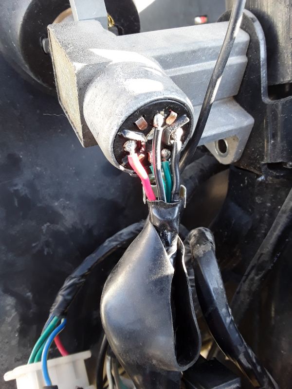

JeanBapt Posté(e) le 5 février 2019 Auteur Signaler Posté(e) le 5 février 2019 Bonjour à tous voilà le câblage du neiman et le résultat de mes mesures. contact off Rouge+vert = 12,50v Rouge+vert = 12,50v ( les deux ) Rouge+noir = 12,50v Rouge+noir/blanc = 12,50v Contact On Même résultat sur toutes le borne sauf Rouge+noir = 0,3v
JeanBapt Posté(e) le 5 février 2019 Auteur Signaler Posté(e) le 5 février 2019 Bonjour à tous voilà le câblage du neiman et le résultat de mes mesures. contact off Rouge+vert = 12,50v Rouge+vert = 12,50v ( les deux ) Rouge+noir = 12,50v Rouge+noir/blanc = 12,50v Contact On Même résultat sur toutes le borne sauf Rouge+noir = 0,3v Je ne sais plus où regardé du coup. Pour résumer Batterie ok Fusible ok Alimention neiman en entrée ok Alimentation neiman en sortie apparemment ok ( j'attends vos confirmation en vue des mesures ) Toujours aucun élément électrique ne fonctionne. Je suis preneur de tout infos.

Alain Posté(e) le 10 février 2019 Signaler Posté(e) le 10 février 2019 Exact, il suffit de débrancher la connectique blanche, et de prendre la continuité entre le fil noir et le rouge avec le contact su on.
JeanBapt Posté(e) le 10 février 2019 Auteur Signaler Posté(e) le 10 février 2019 Ok je vois...je fais ça de suite. Mais du coup quel intérêt d'avoir le contact sur on vue qu'il n'est plus branché ?
Alain Posté(e) le 10 février 2019 Signaler Posté(e) le 10 février 2019 En le mettant sur On, on voit en testant la continuité si le courant passe correctement par celui-ci.
JeanBapt Posté(e) le 10 février 2019 Auteur Signaler Posté(e) le 10 février 2019 Pardon j'avais pas bien compris le sens du texte. Donc contacteur débrancher Position off rien entre le noir et le rouge ... normal Positio' on la continuité est bonne entre le noir et le rouge J'en conclus que le neiman est bon?
Alain Posté(e) le 10 février 2019 Signaler Posté(e) le 10 février 2019 En effet, le souci ne vient pas du contacteur. Dans ce cas, il faudrait faire un test de continuité du câblage.
