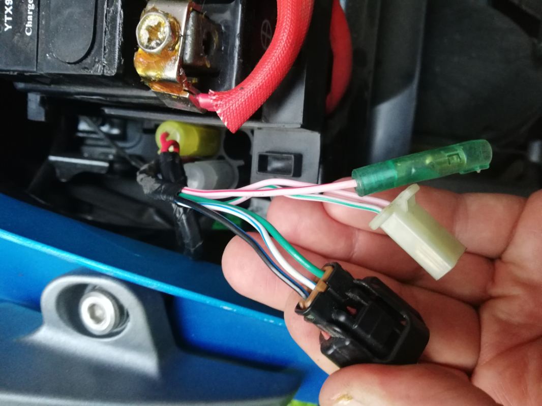

Zoufou Posté(e) le 24 février 2019 Signaler Partager Posté(e) le 24 février 2019 Salut, cherchant à augmenter légèrement la vitesse de mon scooter kymco agility 4t je souhaitais avoir des conseils sur comment faire pour débrider mon cdi, merci d’avance pour ceux qu’y peuvent m’aider car je suis perdus avec ses fils. 1 Lien vers le commentaire Partager sur d’autres sites More sharing options...
0 Youyou59200 Posté(e) le 15 novembre 2020 Signaler Partager Posté(e) le 15 novembre 2020 Le 24/02/2019 à 22:27, Alain a dit : Non, juste couper le fil rose et vert à coté de la batterie sur la photo. Salut rose et vert c'est le même fil Lien vers le commentaire Partager sur d’autres sites More sharing options...
0 ZAPO Posté(e) le 18 novembre 2020 Signaler Partager Posté(e) le 18 novembre 2020 https://cdn.discordapp.com/attachments/778259160633835590/778606754094121000/20201118_133945.jpg c'est bien le fil qui a le tourne vis dedans (sur la photo)? Lien vers le commentaire Partager sur d’autres sites More sharing options...

0 Gllcllt Posté(e) le 28 février 2021 Signaler Partager Posté(e) le 28 février 2021 Le 25/02/2019 à 18:55, Alain a dit : C'est le fil qui fait une boucle, il suffit de le couper et d'isoler les extrémités. J'ai effectué cette opération cet après midi encore, et il y avait une variation de 10 à 15 km/h en plus. Salut excuse moi j’ai pas trop compris de quels fils tu pzrle je compte faire ça demain mais j'ai pas compris Lien vers le commentaire Partager sur d’autres sites More sharing options...
0 Alain Posté(e) le 28 février 2021 Signaler Partager Posté(e) le 28 février 2021 il y a 38 minutes, Gllcllt a dit : Salut excuse moi j’ai pas trop compris de quels fils tu pzrle je compte faire ça demain mais j'ai pas compris C'est simple: le fil qui fait une boucle est bien visible sur la photo plus haut sur la page... Lien vers le commentaire Partager sur d’autres sites More sharing options...

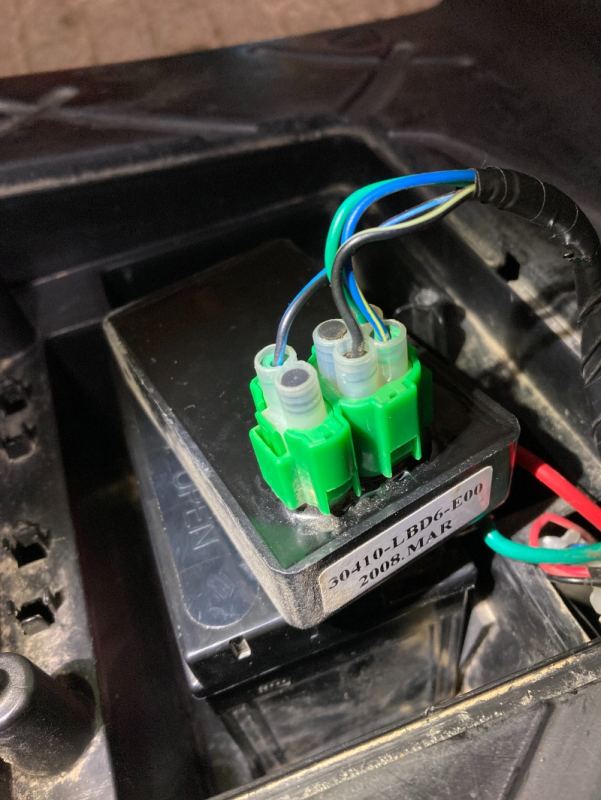

0 Evan85 Posté(e) le 6 juin 2021 Signaler Partager Posté(e) le 6 juin 2021 (modifié) Bonjour J’ai un kymco agility de 2008 je voudrais débrider le CDI Le cdi est : 30410-LBD6-E00 Quelqu’un sait lequel fils je devrais couper? Modifié le 6 juin 2021 par Evan85 Lien vers le commentaire Partager sur d’autres sites More sharing options...

0 Alain Posté(e) le 6 juin 2021 Signaler Partager Posté(e) le 6 juin 2021 il y a une heure, Evan85 a dit : Bonjour J’ai un kymco agility de 2008 je voudrais débrider le CDI Le cdi est : 30410-LBD6-E00 Quelqu’un sait lequel fils je devrais couper? Tu fais combien avec ton Kymco? Il y a deux références de cdi chez Kymco, et la tienne est la version non bridée. La seule bride que tu pourrais avoir est la buse du variateur à remplacer. il y a 14 minutes, Jimo37 a dit : Hello if you have a câble beside the clutch in the carter of variator you must cut this câble because he restricted the max rpm C'est un Agility 16+ euro 4, avec injection. Il n'y a pas de capteur dans le couvercle de kick, pour le débrider il faut brancher un ordinateur sur la prise diagnostic et charger une cartographie débridée dans l'ECU avec un programme spécifique. Lien vers le commentaire Partager sur d’autres sites More sharing options...
0 Jimo37 Posté(e) le 6 juin 2021 Signaler Partager Posté(e) le 6 juin 2021 à l’instant, Alain a dit : Tu fais combien avec ton Kymco? Il y a deux références de cdi chez Kymco, et la tienne est la version non bridée. La seule bride que tu pourrais avoir est la buse du variateur à remplacer. C'est un Agility 16+ euro 4, avec injection. Il n'y a pas de capteur dans le couvercle de kick, pour le débrider il faut brancher un ordinateur sur la prise diagnostic et charger une cartographie débridée dans l'ECU avec un programme spécifique. A mince j’suis loin du compte au final c’est une sorte de re programmation qu’il faut lui faire Lien vers le commentaire Partager sur d’autres sites More sharing options...

Le fil rose et vert qui fait une boucle, tu peux le couper et tu gagneras de la vitesse. Sur les Agility euro4, il n'y a plus de cdi, mais un ECS (boîtier qui se trouve sous la coque arrière droi
Alain
