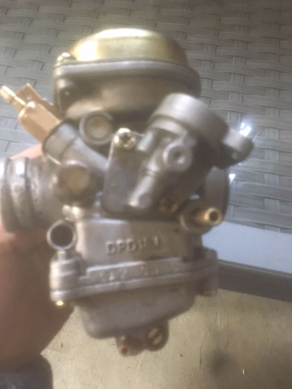

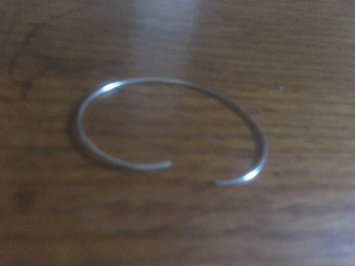

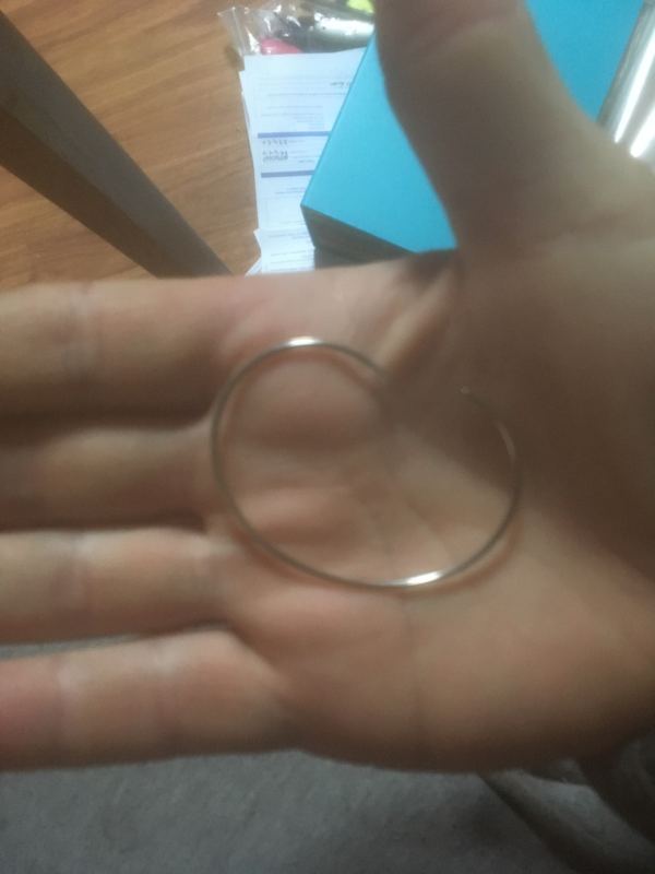

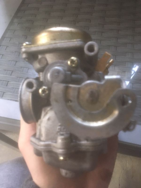

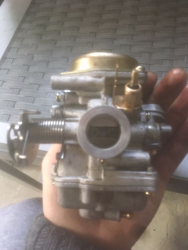

En démontant le carburateur et après l avoir bien nettoyé et remonté le scoot comme fallait s y attendre ne démarre plus alors qu il demarait avant mais n 'allait plus qu à 35 au lieu de 90 ... bref.. je me retrouve avec ce truc( voir photo ) et je ne sais plus si ca fait ou non parti du scooter et donc de son non démarrage ... ????

Cette pièce fait quelle taille? Elle ne ressemble en rien à ce que je connais des carburateurs de Kisbee.
Le fait qu'il ne démarre pas, c'est parce qu'il faut réamorcer le carburateur en essence, une fois la cuve pleine c'est bon.
Pour le réglage de la vis de richesse, le réglage "usine" est à deux tours et demi après avoir serré à fond.

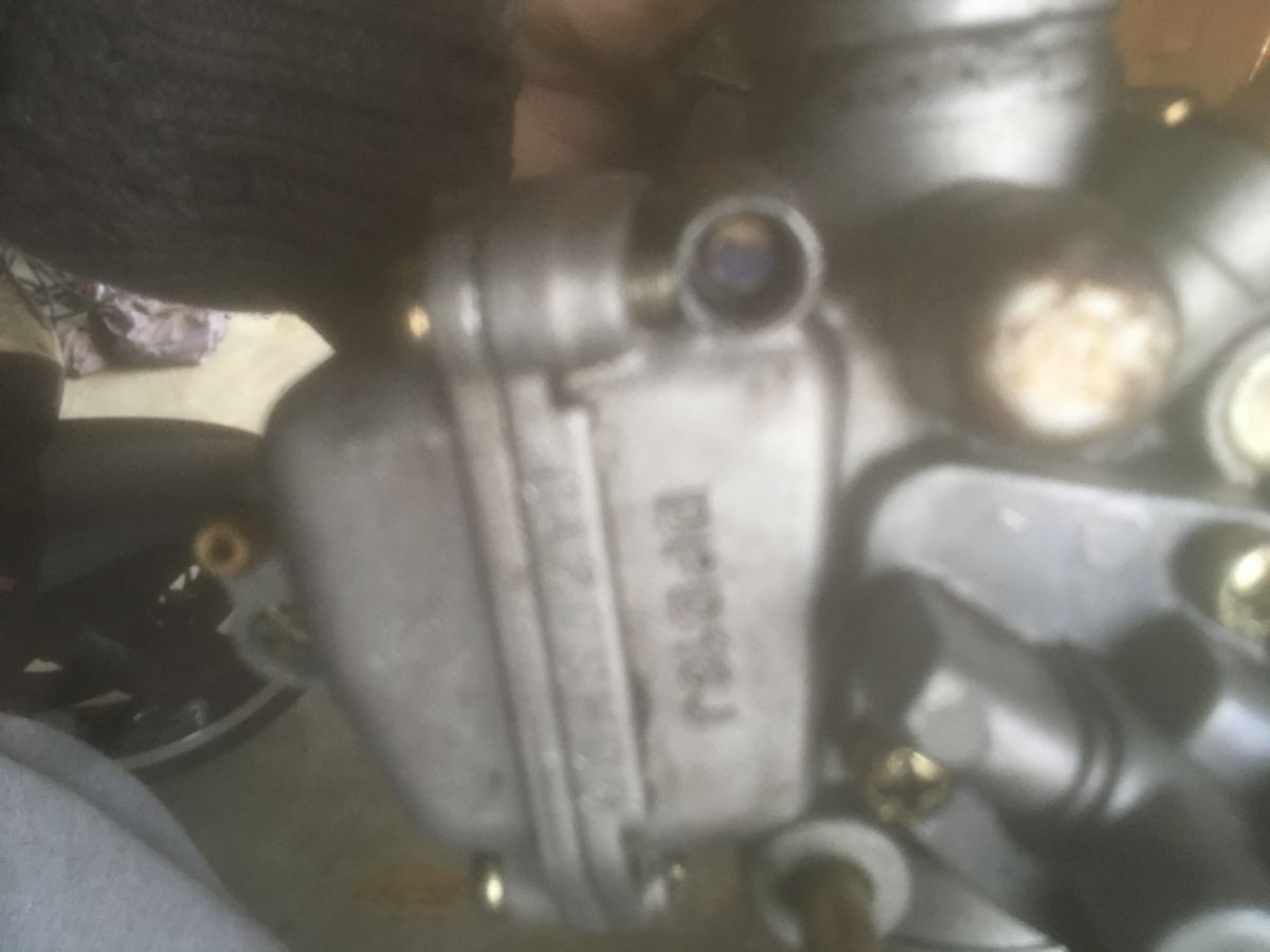

Merci Alain je prends la pîece en photo dans ma main pour t en donner une meilleure idée..  Ce matin avant de quitter le carburateur il a démarré mais une demi seconde ... Du coup comment réamorcer le carburateur ?

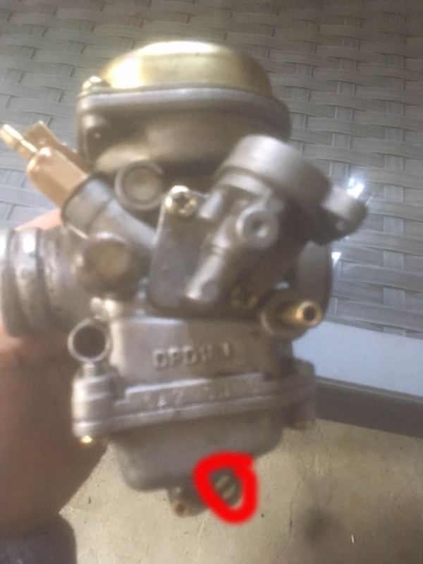

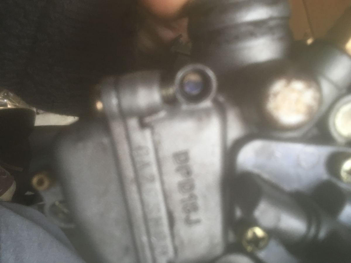

Beber, comme prévu j'ai quitté le carburateur la vis de richesse c'est celle entouréee en rouge non ?

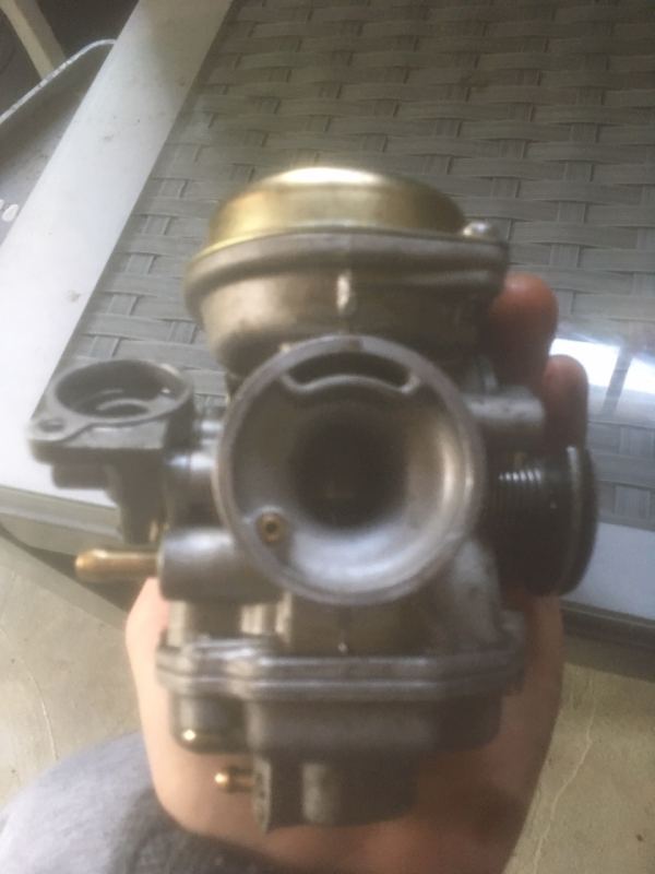

Ne n'est pas la vis de richesse, mais celle de vidange de la cuve.

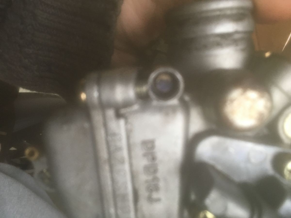

La vis de richesse se situe (sur la dernière photo) à gauche de l'inscription DPD, au dessus de a vis de fixation de la cuve. (j'espère avoir été clair)
Pour réamorcer, j'ai une méthode barbare, mais efficace: débrancher le tuyau de dépression du carburateur, et aspirer. L'essence remplira la cuve.

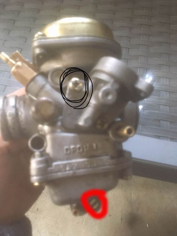

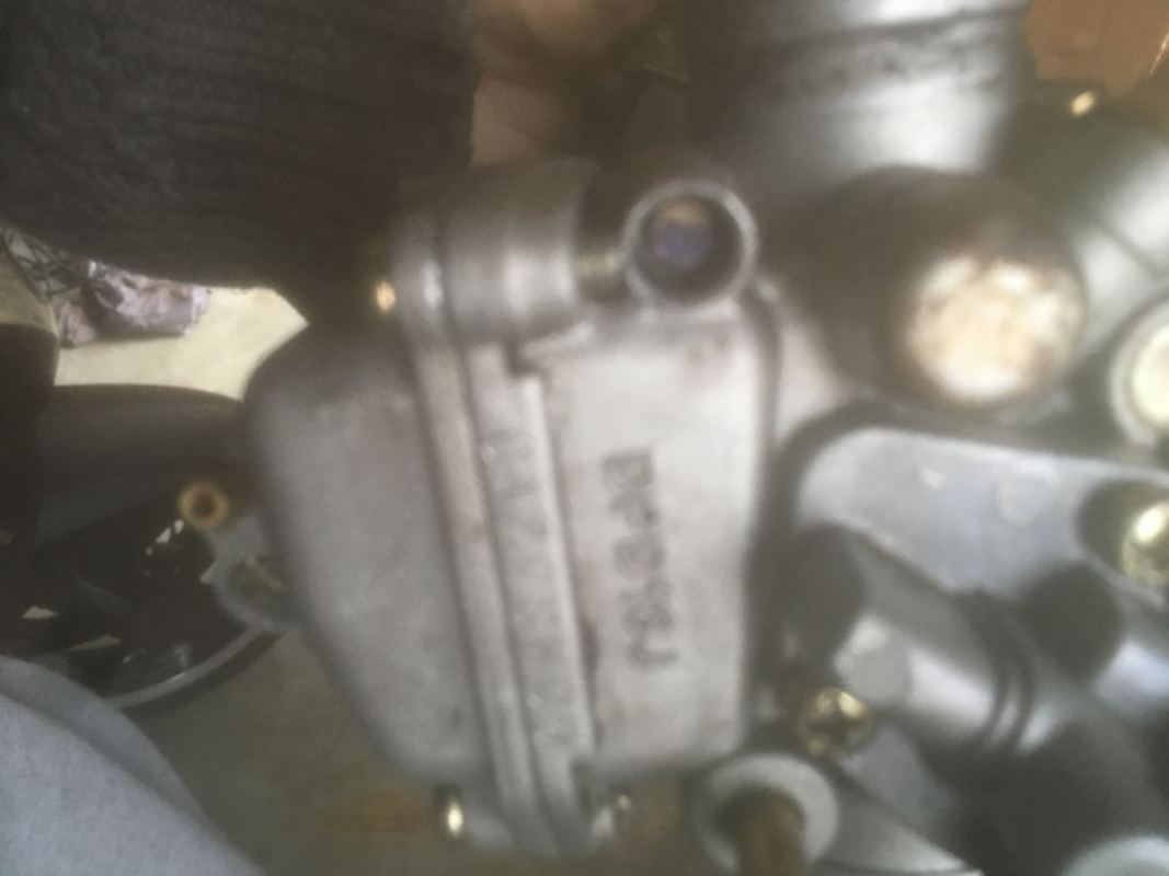

Vis de richesse on est d’accord c’est donc celle ci ( entourée en noir )
Apparemment, mon explication n'est pas bonne.
Il est vrai que sur la photo, on a l'impression qu'elle n'y est pas. C'est le gros rond noir à gauche de l'inscription DPD. Si ça se fait, tu l'as peut être paumé...
Certaines vis de richesse ont une tête de forme spéciale afin que l'on ne sache pas la régler avec un tournevis plat.

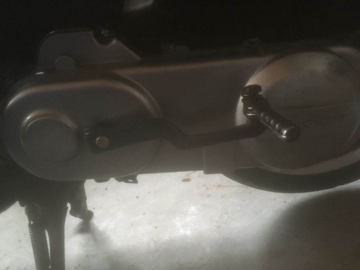

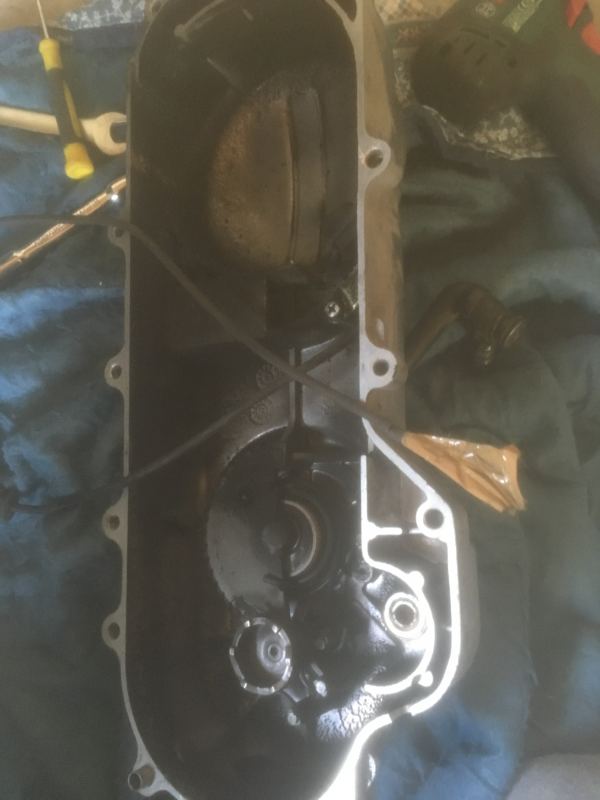

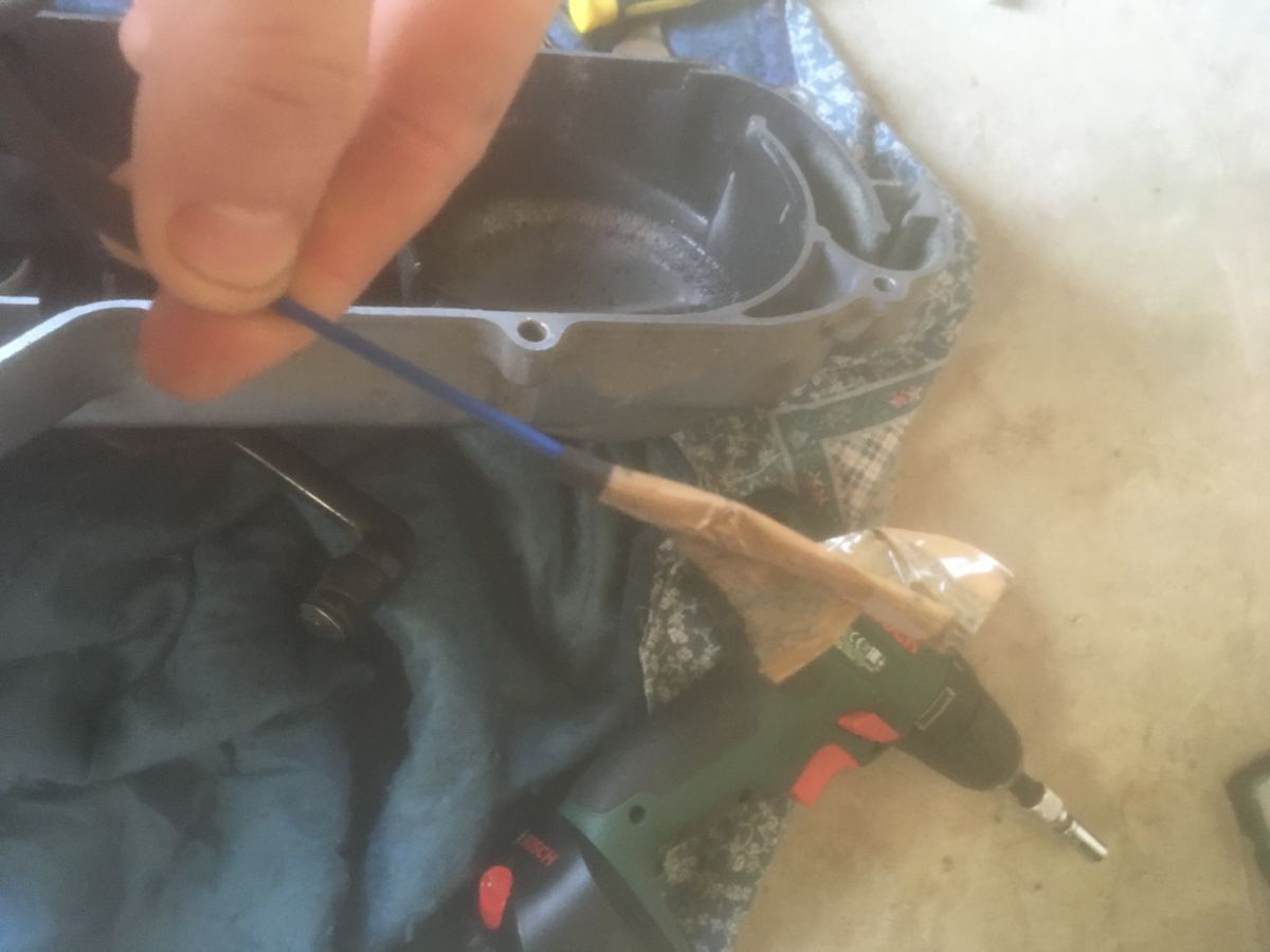

Dans le couvercle de kick, il y a un capteur avec un long câble bleu, est-ce que le câble est relié?
Posté(e) (modifié)
HTu parles bien de ce couvercle à retirer ?
j'ai pas réussis .. je crois que j’ai zappé les 2 vis de 10 de la boîte à air ... je le ferais demain si c’est bien ce dont tu parles ?

Effectivement câble bleu relié à rien.. obligé de d aplatir la gaine noir ( elles le sont toutes) pour s’apercevoir que c’est bien le câble bleu.. ( voir photos )
mais maintenant le kick est bloqué complètement immobile j’ai pourtant bien remis le cache sur le joint etc...
