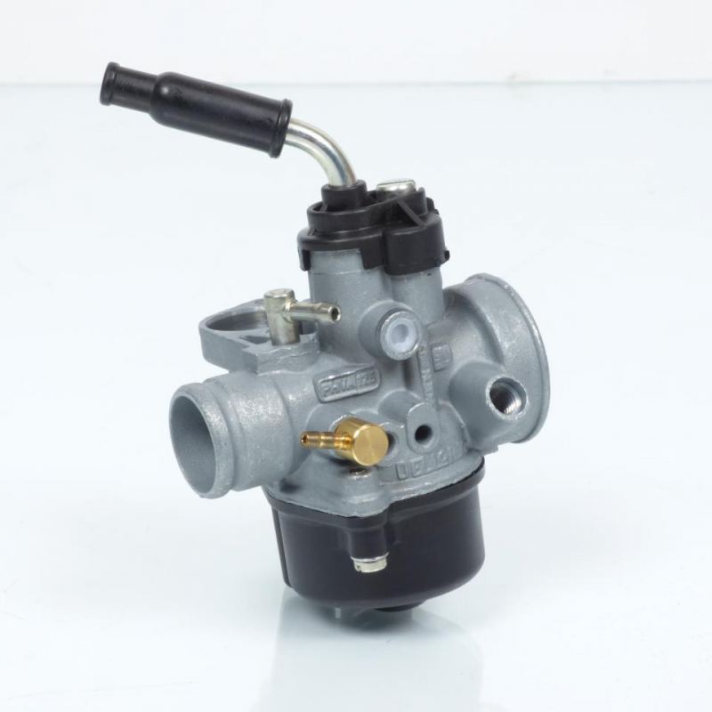

C'est ecrit dessus graver sur le carburateur, "normalement" d'origine c'est soit un 12 gurtner soit un 17.5 dell orto
il y a 8 minutes, Damien4721 a dit :
Ah on merci, donc j'ai pas besoin de le changer si ?
si tu as un 12, ça fera pas de mal de mettre un 17.5, sinon si c'est le 17.5, garde le il est très bien même si un jour tu passes à un kit 70 il restera bien adapté. regarde sur le carburateur tu devrais voir la taille gravé dessus.

non, le carburateur est visible sur le coté du scoot  et sur la gauche du carburateur a coté de phva il y a ecrit 17.5. toi c'est peut être pas ecrit phva mais c'est pas grave c'est un exemple.

j'ai vérifié mon carburateur et c’est belle et bien un 17,5. Que dois-je faire ? Dès que j’ai mon nouveau pot je dois faire un réglage carburateur ? Problème c’est que je mi connais pas du tout en mécanique je suis en train d’apprendre grâce au forum. Comment dois-je le régler ?
Il y a 12 heures, Bader a dit :
Avec ton pot tu mettra déjà un gicleur 5 points plus gros que le tien ensuite des tutoriels il y en a ici dans la partie tutoriel.
Ou se trouve le gicleurs ?
il y a 15 minutes, Damien4721 a dit :
le gicleur se trouve derriere la cuve noir, ça ressemble à ça
quand on dit 5 point c'est par rapport au chiffre ecrit sur le gicleur, si sur celui d'origine il y a ecrit 60 il faut mettre un 65,
pour démonter le gicleur il te faut démonter la boîte à air sur le coté ensuite devisser la boîte du carburateur y a un collier, ensuite tu pourra accéder au dessous du carburateur pour démonter la cuve avec un tournevis.
