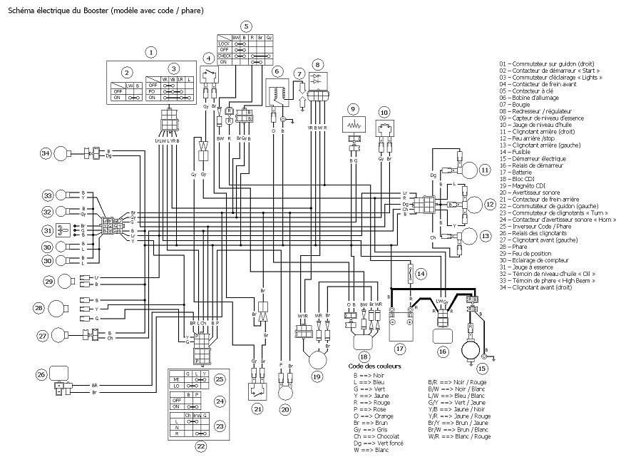

Merci mais en fait non j'ai déjà regarder plein de shema électrique mais le truc c que je sai même pas si je dois garder le cdi d'origine ou pas. J'ai lu tellement de truc et rien ne correspond donc je voudrai un montage"pirate" on va dire pour que ca fonctionne

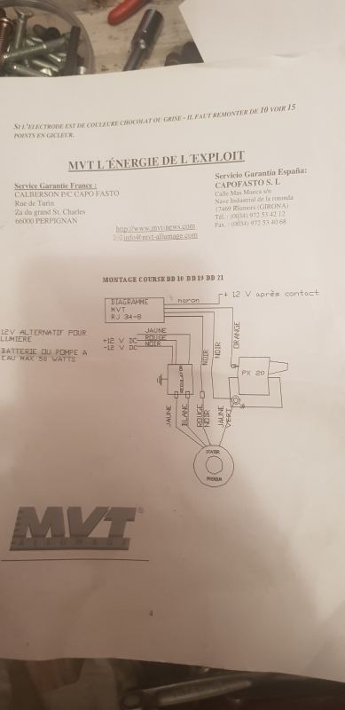

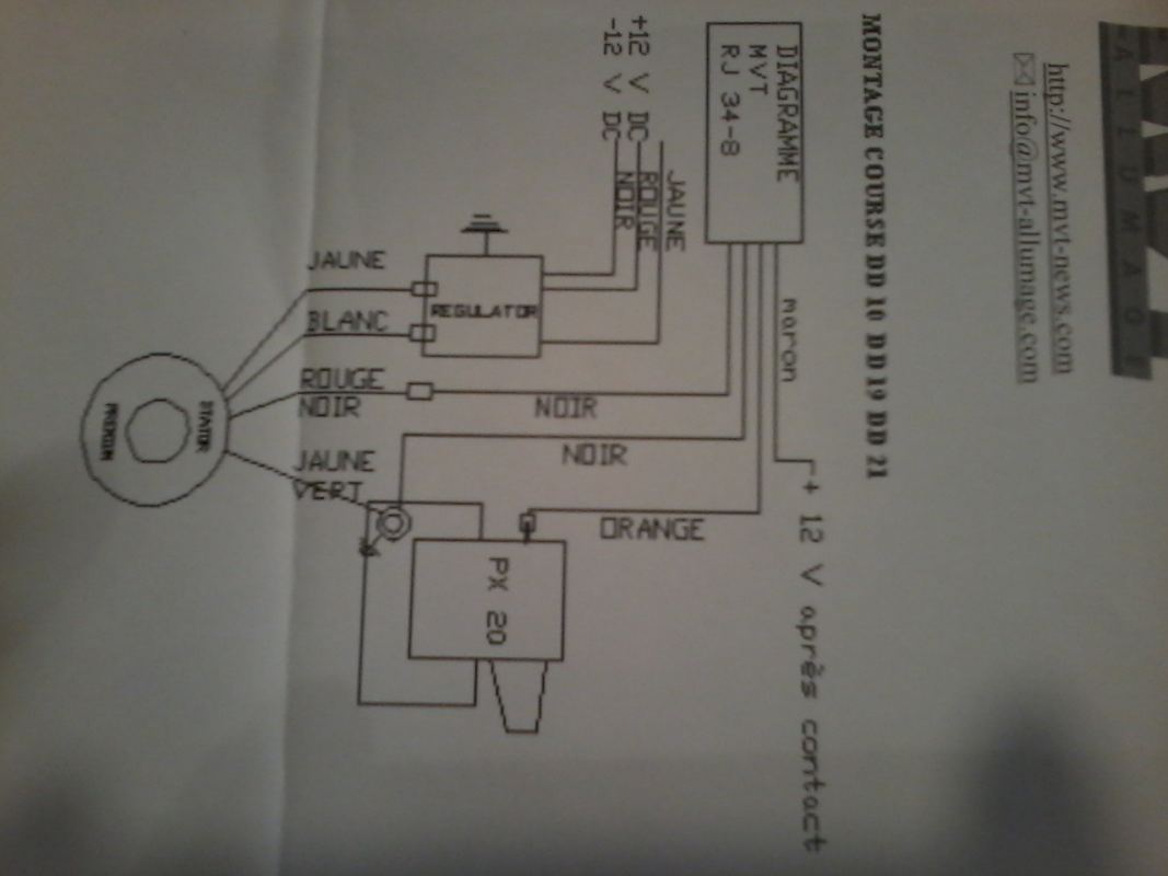

j'ai le shema de montage mais pour apret 2004 , 1 tof du montage "course" (sans faisseaux)
C ce que j'ai eu avec l'allumage mais c fonctionne pas...
il est fait pour apret 2004 et ton faisseaux est d'avant 2004 , ça marcheras pas. ou change le cdi par le bon. ça se branche vite fait si tonfaisseaux n'est pas coupé , les cosse de l'allumage non plus , ça se monte tout seul.je te dirai demin qu'elle fils il faut branché sur  shema. mais après 2004 , ça t'avance pas.

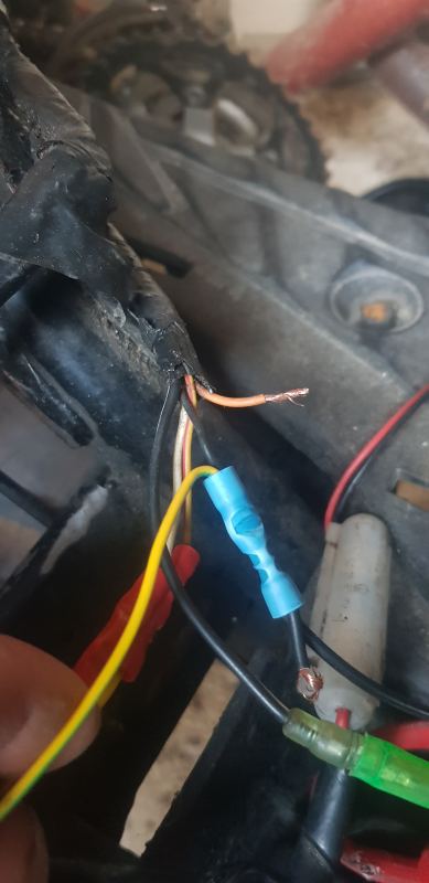

il y a 52 minutes, jimmy@ a dit :

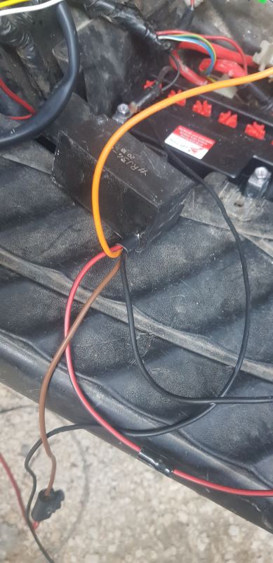

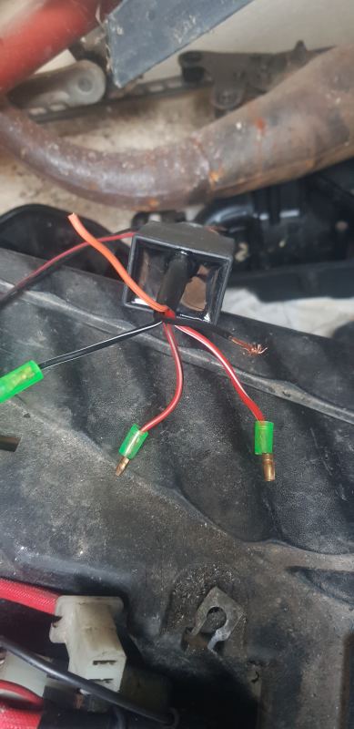

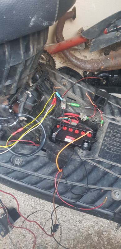

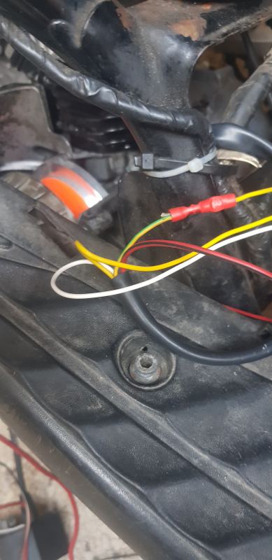

20190326_173816.jpg.2284ea52d2aa1122610c59d7e20f30fb.jpg20190326_173827.jpg.2328003d00aee62f96cd154ac4de3868.jpg20190326_173746.jpg.9835e7fe160477fb38717779f38753d2.jpg
pour apret 2004 . un cdi c'est pas donné , je vends un allumage pvl digital si tu veux , plus perfo qu'un dd mais sans lumiere.
Oui mais si je change juste le CDI avec cet allumage ça fonctionnera tu pence... passe un autre allumage aussi coute chère. Et DSK mais il me faut la lumière
