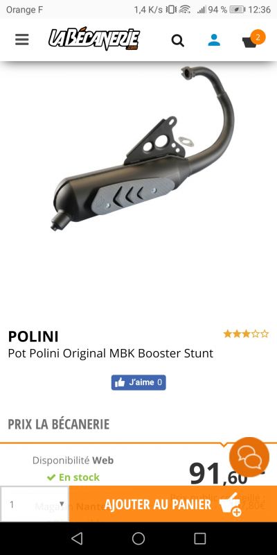

MarcoReusdu62 Posté(e) le 27 mars 2019 Auteur Signaler Partager Posté(e) le 27 mars 2019 (modifié) Le 27/03/2019 à 22:04, Docteur JEFF a dit : blanc grand maxi et galets de 5.4 ou 5.5g,le variateur Stage6 demande beaucoup de poids Salut les gars le spirit c bon j'ai encore un ptit réglage gicleur à faire mais j'ai mis un pot polini original vous pensez je devrais mettre quel poids en galets pour avoir un scoot qui part bien et qui roule assez bien ? Je suis en 4.7g pour l'instant merci Modifié le 30 mars 2019 par MarcoReusdu62 Lien vers le commentaire Partager sur d’autres sites More sharing options...
