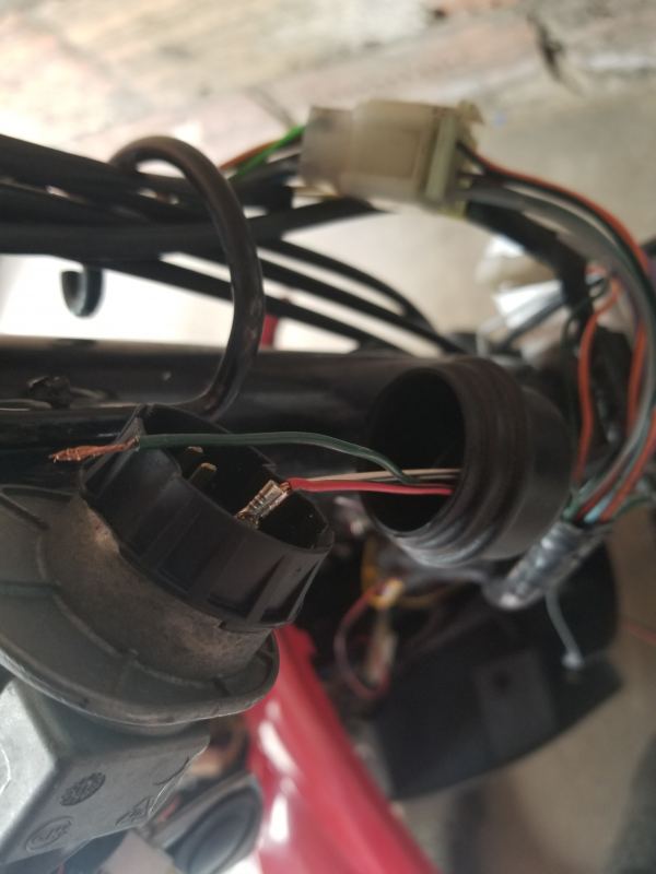

bonjour :D je suis en panne mais je commence a en voir le bout de cette satané panne, je n'ai pas d'étincelle a la bougie et a l'heure actuelle je pense que mon capteur d'allumage et dead, et je voudrais savoir si des personnes ont des ludix par ici ? a fin d'effectué un teste pour moi ? j'explique, dans ma cosse d'allumage en mettant un fil de fer dans la cosse j'ai de l'étincelle par tout, sauf sur le fil bleu et blanc "celui de capteur" a fin d'être certain j'aurais voulu qu'une personne fasse le teste avec le sien et me dise si il a une étincelle en reliant un fil de fer dans le troue de la cosse de l'allumage ou y a le fil du capteur bleu et blanc et en collant le fil de fer a une parti métallique "genre pot ou cadre" merci d'avance, ps: je n’impatiente j'ai commander mon stator mais il arrive entre le 5 et le 8 grr un mois de panne...

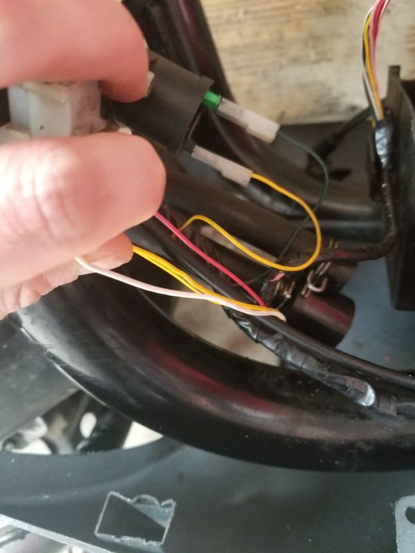

la cosse de l allumage qui se branche sur le faisceau le câble blanc du faisceau me parais cassée
je change le faisceau dans quelques jours de toute façon ^^ donc ont verras bien, puis avec toutes les pièces que j'aurais après je compte me re faire un ludix trend ^^
