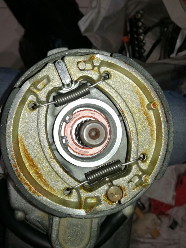

Bonjour j'ai un Peugeot Ludix avec un frein à tamboure à l'arrière. je viens juste de changer mes mâchoire de frein et il ne frêne toujours pas plus de plus les mâchoir ne revienne pas correctement. Pourriez vous me dire de quoi sa pourrais venir merci

Le souci vient soit du câble qui est coincé, soit de la commande qui actionne les patins qui est encrassée.
Déserre l'écrou de tension du câble de frein et vois si c'est l'un ou l'autre.
