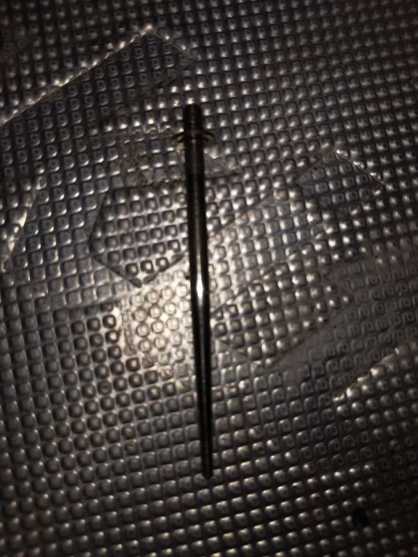

Mtto Posté(e) le 8 avril 2019 Auteur Signaler Partager Posté(e) le 8 avril 2019 il y a 7 minutes, Bader a dit : C'est bizarre est l'aiguille de carburateur c'est une A combien ? 2 eme cran en partant du bas mais ça ne joue pas sur la taille du gicleur principal ?!? Lien vers le commentaire Partager sur d’autres sites More sharing options...
Bader Posté(e) le 8 avril 2019 Signaler Partager Posté(e) le 8 avril 2019 (modifié) il y a 9 minutes, Mtto a dit : 2 eme cran en partant du bas mais ça ne joue pas sur la taille du gicleur principal ?!? Non je parle de la référence de l'aiguille pas du positionnement du clips. Essai de mettre le clip le plus possible pour voir. Modifié le 8 avril 2019 par Bader Lien vers le commentaire Partager sur d’autres sites More sharing options...
Mtto Posté(e) le 8 avril 2019 Auteur Signaler Partager Posté(e) le 8 avril 2019 il y a 8 minutes, Bader a dit : Non je parle de la référence de l'aiguille pas du positionnement du clips. C'est une W9 si je ne me trompe pas Lien vers le commentaire Partager sur d’autres sites More sharing options...
Bader Posté(e) le 8 avril 2019 Signaler Partager Posté(e) le 8 avril 2019 C'est écrit dessus . W9 c'est bon, mais cela me dit toujours pas comment tu as tester pour dire que tu as pas de prise d'air ne pas en avoir a l'admission ne veut pas dire qu' il n'y en a pas ailleurs. Lien vers le commentaire Partager sur d’autres sites More sharing options...
