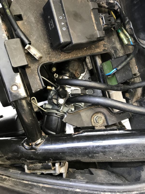

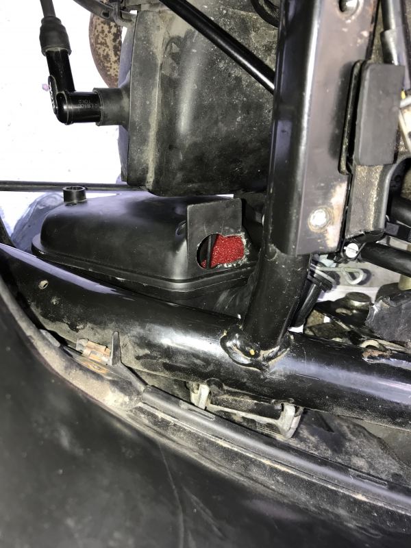

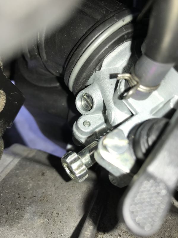

Nyx76 Posté(e) le 11 avril 2019 Signaler Partager Posté(e) le 11 avril 2019 Bonjour tout le monde, bonsoir à tous Je poste un message aujourd’hui car j’ai mon Neo’s de 2011, dont j’ai acheté un nvx carburateur aujourd’hui mais refuse de démarrer... variateur polini avec galets de 6,9g et embrayage full bleu pot Yasuni débridé à la cartouche et à la ligne carburateur 17,5 PHVA Starter Auto, remplacer aujourd’hui, donc le 11/04 par un 17,5 PHVA avec starter manuel. le gicleur de base c’était un 83, il démarre pas, que le starter sois en position debout ou couchée.. donc j’ai testé 80,75,70 et la y’a un 65 maintenant et il ne démarre toujours pas, j’ai jouer un peu avec le cran de l’aiguille en passant du 3eme d’origine, puis au 4eme puis au 5eme en partant du haut mais rien n’y fais.. le cylindre est d’origine, j’ai une baa compatible Neos/Ovetto, j’ai retiré la bride d’air j’ai agrandi légèrement le trou et j’ai mis une mousse rouge malossi.. (La Baa c’est la même que d’origine juste c pas une Yamaha) Si quelqu’un pourrait me donner quelques conseils pour le faire démarrer, où me faire comprendre d’ou le problème vient je suis preneur.. Quelques photos pour que vous puissiez voir le délire un peu.. Merci d’avance aux personnes qui ont pris le temps de lire, et merci également à ceux qui me répondent.. cdlt Ps : Quand le gicleur de 83 étais dessus, la bougie était toute mouillée. Là avec le 65 ça donne sa.. Peut-être que le Neo’s est fait pour le starter auto ?.. Lien vers le commentaire Partager sur d’autres sites More sharing options...
Max Blackbird Posté(e) le 11 avril 2019 Signaler Partager Posté(e) le 11 avril 2019 salut,tu n aurais pas inversé les 2 durites? 1 Lien vers le commentaire Partager sur d’autres sites More sharing options...
Nyx76 Posté(e) le 11 avril 2019 Auteur Signaler Partager Posté(e) le 11 avril 2019 Salut, C’est pas faux, J’y ai pensé mais il semblerait que non car j’ai carrément vérifié depuis le réservoir quel durite allait où.. Là je l’ai remis sur le gicleur d’origine le 83, y’a pas beaucoup d’essence dans la cuve malgré le nombre de gicleur changer et le nombre de coup de kick quoi j’comprend plus rien là.. Lien vers le commentaire Partager sur d’autres sites More sharing options...

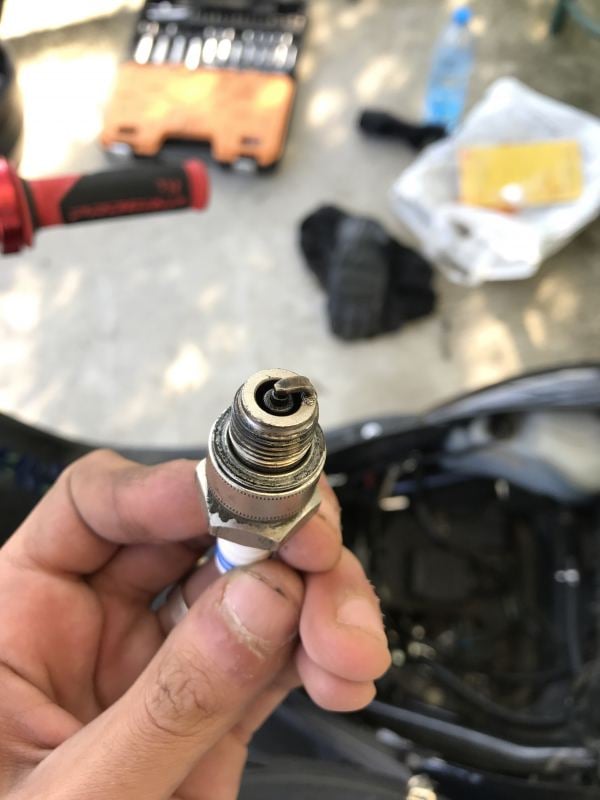

fred82000 Posté(e) le 13 avril 2019 Signaler Partager Posté(e) le 13 avril 2019 (modifié) un starter manuel a tout a fait sa place sur un scoot si il veut pas démarre sais qu'il y a un soui ailleurs la bougie et elle humide ou seche ? petite astuce prendre un peu d'essence et le faire passer par le puis de bougie donc la ou on visse la bougie puis tenter de démaré parfois ça aide bien Modifié le 13 avril 2019 par fred82000 1 Lien vers le commentaire Partager sur d’autres sites More sharing options...
Nyx76 Posté(e) le 15 avril 2019 Auteur Signaler Partager Posté(e) le 15 avril 2019 Salut, En effet elle est mouillé donc j’en ai commandé une autre instinctivement. C’est ce que j’ai fait tout à l’heure mais ça n’a pas fonctionné mais tu m’a donné une idée, donc en enlevant la bougie, j’ai tourner un peu la joue fixe du variateur histoire de monter le piston tout en haut, j’ai pu prendre une petite photo que j’ai pas enregistré via le puis de la bougie là, et bah j’ai vu c’était assez mouillé.. Du coup là je me demande si j’ai pas noyé mon moteur bêtement, en sachant qu’en plus la bougie est effectivement humide ? Lien vers le commentaire Partager sur d’autres sites More sharing options...
fred82000 Posté(e) le 15 avril 2019 Signaler Partager Posté(e) le 15 avril 2019 alors la bougie doit être humide si elle et trop humide la chauffer pour la secher un peu ou la passer a la souflette puis donner quelque coup de kik pour faire sorti le trop plein d'essence du moteur je me demande si il y aurais pas un prise d'air quelque part l'étincelle et elle bonne 1 Lien vers le commentaire Partager sur d’autres sites More sharing options...
