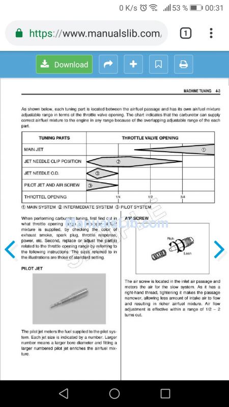

Midwil Posté(e) le 26 avril 2019 Signaler Partager Posté(e) le 26 avril 2019 (modifié) Salut! Le 24/04/2019 à 20:42, Joe Memdousa a dit : Déjà il tient très mal le ralenti, j'ai serré la vis de réglage de ralenti, (jusque à fond ..) c'est un peu mieux mai il arrive régulièrement qu'il cale au feux rouge .. sa peux venir d'ou ? (du coup je dois maintenir le poignée des gaz et c'est casse pied) Le fait que la vis soit serrée "à fond" n est pas normal. Tu sors des "standard", il me semble donc judicieux de mettre un gicleur plus petit afin de pouvoir desserré la vis de ralentis pour un meilleur réglage! Le 24/04/2019 à 20:42, Joe Memdousa a dit : Quatrièmement, a l'arrêt quand je met le contact rien ne fonctionne, ni les phare ni les clignotant, ni Klaxon, pourtant j'ai mis une batterie neuve ! je dois absolument démarré pour que tout fonctionne ... Es tu sur d'avoir correctement raccordé la batterie? La tension est elle la bonne? et les ampères? Tu as bien fait tes niveaux? Pour le reste, je laisse aux autres le soin de te répondre car je ne suis pas en mesure de le faire moi même! Bonne chance ! N.B.: Tu trouveras ci joint un schéma bien utile pour le réglage des carbus! J'espère que tu parles un peu l'anglais, ca aidera Modifié le 26 avril 2019 par Midwil Lien vers le commentaire Partager sur d’autres sites More sharing options...
