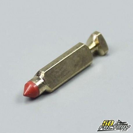

il y a une heure, fred82000 a dit :
le pointeaux a un bout rouge photo si joint
Ah ok je n'ai jamais remarqué... Il se situe où ? Et quel pourrait être le problème venant du pointeau ? Car quand je change mon gp et que je monte la cuve a une auteur il s'arrête de couler.
Si je laisse la cuve tomber ça coule goute a goute.
alors le souci peut être que sois le bout rouge sois mort donc fait que sa ferme plus comme il faut et ton essence arrive tout le temps donc ton carburateur fuit ou si npn aussi que la ou et place le pointeaux desous la ou va la pointe il y et de la merde qui bloque et fait que le pointeaux va pas jusque en bas
sur ton floteur il est acrocher tu le vois vite il est du cotes de laxe du flotteur

J'ai démonté la cuve, le flotteur est bon et le pointeau aussi cependant le niveau de cuve est super haut... Je ne peux pas régler le niveau de cuve car c'est intégré dans le moulage du flotteur. Je pense que je niveau est trop haut, est ce que tu aurais une technique pour le régler ?

il y a 34 minutes, fred82000 a dit :
je connais bien ces flotteur et la ou vas le pointeaux tu dois avoir pour régler le niveaux de cuve
Le réglage ne se fait pas au flotteur mais au dessus du pointeau ? Si tu pouvais m'expliquer un petit peu plus en détail ça m'aiderait.
Merci quand même je regarderai ça demain:socool2:
Modifié par Arthur.
Il y a 11 heures, fred82000 a dit :
le mieux serais que tu me prenne une photo de ton carburateur cuve démonter ou lon vois tout bien comme sa je te montrerais ou régler
Pas de soucis je t'enverrai ça demain je pense
