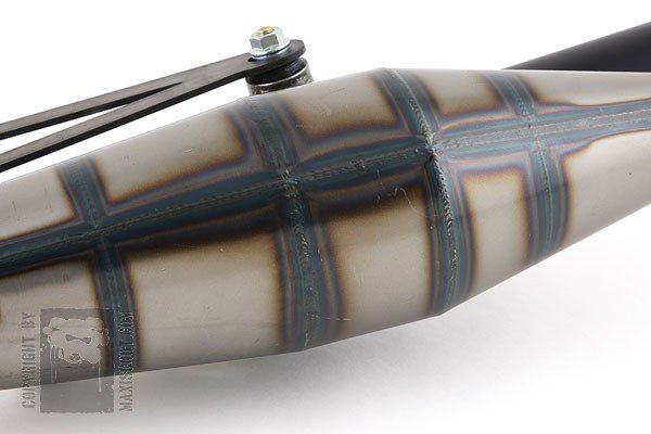

Voici les fameuses traces :
Mais pourquoi ? Il il y a une utilité? C'est pour faire beau?
  • Confus 1
Salut
Ces traces c'est le procéder de soudage qui dégage de la chaleur qui les laisse ,il pourrait les atténuer mais la c'est pour faire beau.
