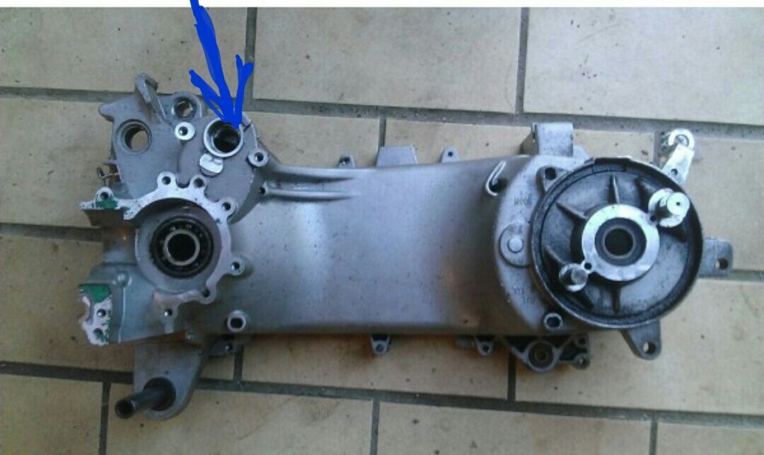

par contre si je perce ou ponce ça craint rien pour le moteur ?
Il y a 4 heures, zabu72 a dit :
il est vendu comme ça neuf sûrement pour les petit budget mais si j'avais su ^^"
Avec les copeaux qui risquent de se barrer partout, un démontage du carter c'est impec.. après bon... c 'est toi qui voit :)
il y a 48 minutes, Alexandra La peau de vache a dit :
je vois, donc j'attends mes pièces pour voir alors ^^
il y a 1 minute, zabu72 a dit :
Bah voui, moi à part faire des changements de cylindre piston sur les loosix, j'ai pas tripoté ces "trucs" comme certaines personnes ici.
Mais une chose est sure, quand prépa il y avait la piéce était démontée : pour eviter de foutre du copeau partout et devoir repayer une partie d un moteur ... c'est plus un principe de precaution.

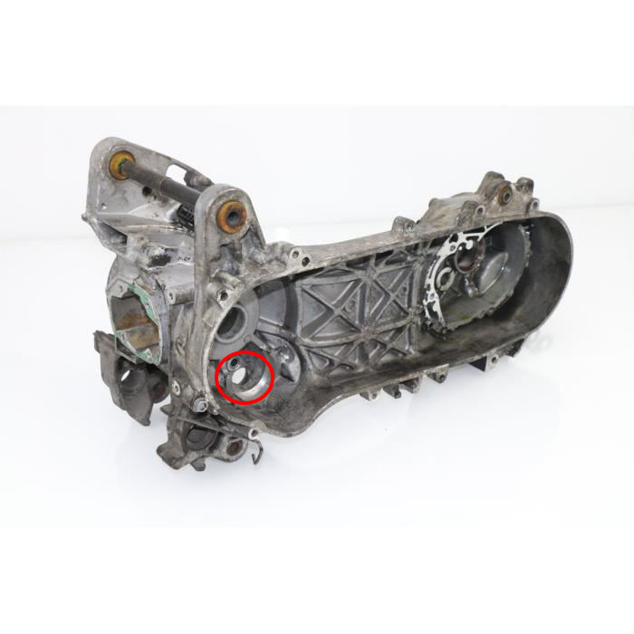

oui faut pas être une brute non plus je vois, ^^ j'ai bien envie de faire aspi plus ponçage et perçage si besoin :) mais tu ma pas répondu, la carter a retiré c'est bien ce que je tes montré dans le message d'avant ? hé oui je suis assez manuelle :)
il y a 2 minutes, zabu72 a dit :
pépé donki l'a montré
comme tu peux voir il y a plein de trucs qui doivent tourner la dedans :) donc un gros copeau ou ptite limaille ça doit bien casser les pieds pour pas dire autre chose :)

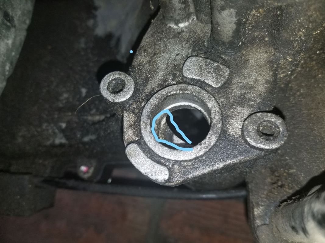

c'est ce que j'ai entouré que je dois enlevé ? hé oui je suis parano avec mon bolide mais au moins tout est propre ^^ et après cette étape je vais le faire propre niveau esthétique ^^ ma dernière modif se seras le ressort d'embrayage ^^
il y a 3 minutes, Bader a dit :
tu vas pas ouvrir le moteur pour faire deux trou quand-même faut arrêter :siffle:
La ou ils sont ça va . Le morceau faudra le limer mais attend les pièces tu verras.
ouff j'ai eu peur mdr oui de toute façon j'allais attendre les pièces, ^^ j'ai une idée sinon je fais genre 3 4 troues a la perceuse, puis une fois fragilisé je le casse avec une pince a bec genre ? puis je lime un peu et nettoie bien le tous ?
il y a 7 minutes, zabu72 a dit :
Mdr, bon t'arrêtes de vouloir casser ton moteur!!!  T'as rien à percer! T'as ouvert coté variateur pour voir ce qu'était ce truc, je suis sûr que non, sinon t'aurais vu que ça se démonte avec 2 écrous de 8...Je suis même presque certain que t'auras pas besoin de tarauder pour les vis du démarreur ;)
