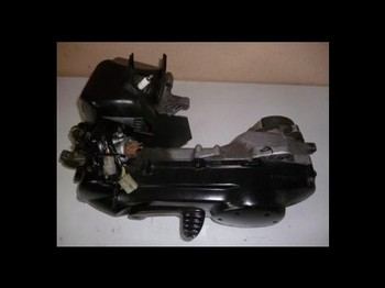

Il y a 4 heures, Bader a dit :
Oui c'est pour horizontal sur les photos,
Pour les vertical le coude et carrément différents.
Tout manière bougie à la verticale moteur vertical
Bougie a l''horizontal moteur horizontal ;)
Mince alors c'est pas le bon échappement car moi c'est un vertical ?
Merci pour votre aide
Sa c'est un vertical ?
Sa c'est un horizontal ?

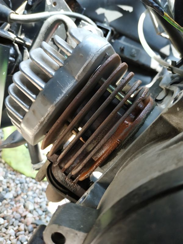

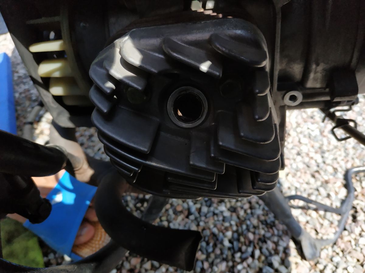

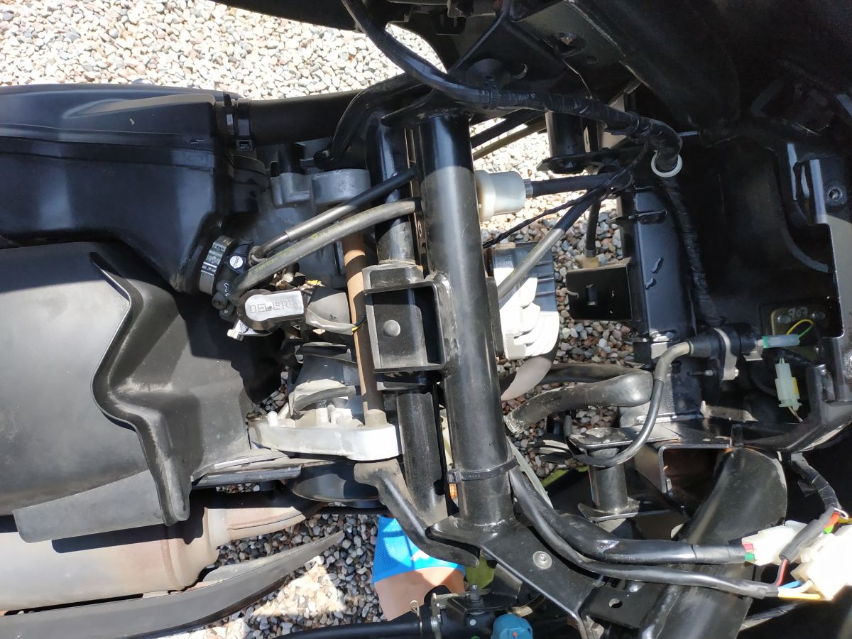

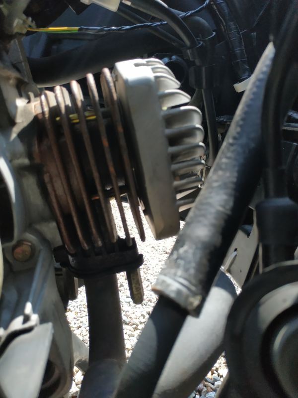

Maintenant des photos de mon moteur.
Modifié par Florian74
il y a une heure, Florian74 a dit :
Horizontal! ;)
Comme te dit Bader, bougie à l'horizontal, moteur horizontal, j'ai le même à la maison!
En plus pour te dire à quel point c'est un horizontal, en ce moment mon speedfight 4(Horizontal) a le moteur de mon citystar, c'est tellement les mêmes que tu peux les intervertir.
Et pour infos chez peugeot les euro3 c'est les 4T a carburateur pilotés et les euro4 les 2T et 4T à injection, y a pas de 2T euro3 en France chez peugeot, peut être dans un autre pays.

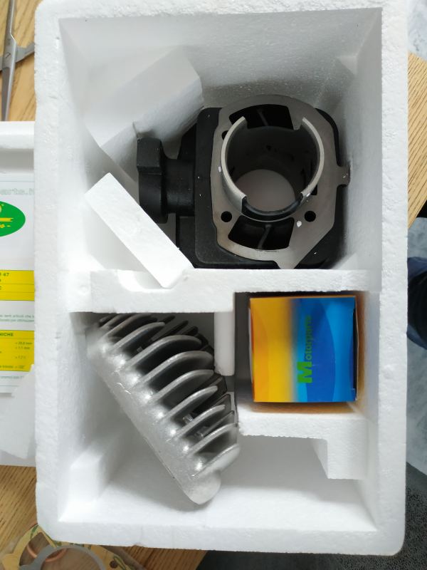

Tu fais pas le montage sans nous il y aura quelques modifications à faire sur le kit prépare tes limes.
Quand tu parle de lime c'est des limes pour métal ?
Pour la bougie dans le kit il explique qu'il faut mettre du 9 c'est vrai ?
D'origine c'est du 7 et vous m'avez dit de prendre 8.
il y a 55 minutes, Florian74 a dit :
Oui des limes pour métal, du moins une plate, au cas ou syndrome du piston tapeur, voir même le faire avant montage de limer le piston sur 2/3mm, pour la bougie, ça dépend de la chaleur de chez toi, prends du 9 comme indiqué, comme ça tu respecte la notice. Eux c'est peut être les température italienne avec plein de soleil ;)

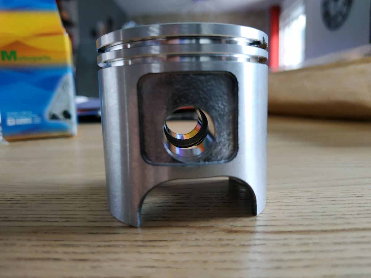

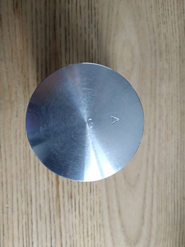

Sinon pour le piston, fait moi des photos du piston sous tous les angle, surtout dessous et interieur en dessous, je vais te modifier ça sous photoshop pour te monter la procédure.
il y a 24 minutes, donkishock a dit :
alors la lime de ce genre ou comme te dit Bader, même plus petit, ils font des packs généralement à casto ou autre brico pour 5€ les 3 limes 1er prix: https://www.castorama.fr/lime-pointue-moyenne-magnusson-200-mm-pour-materaux-durs-et-acier/3663602817437_CAFR.prd
Faudrait la tutorieliser la procédure.

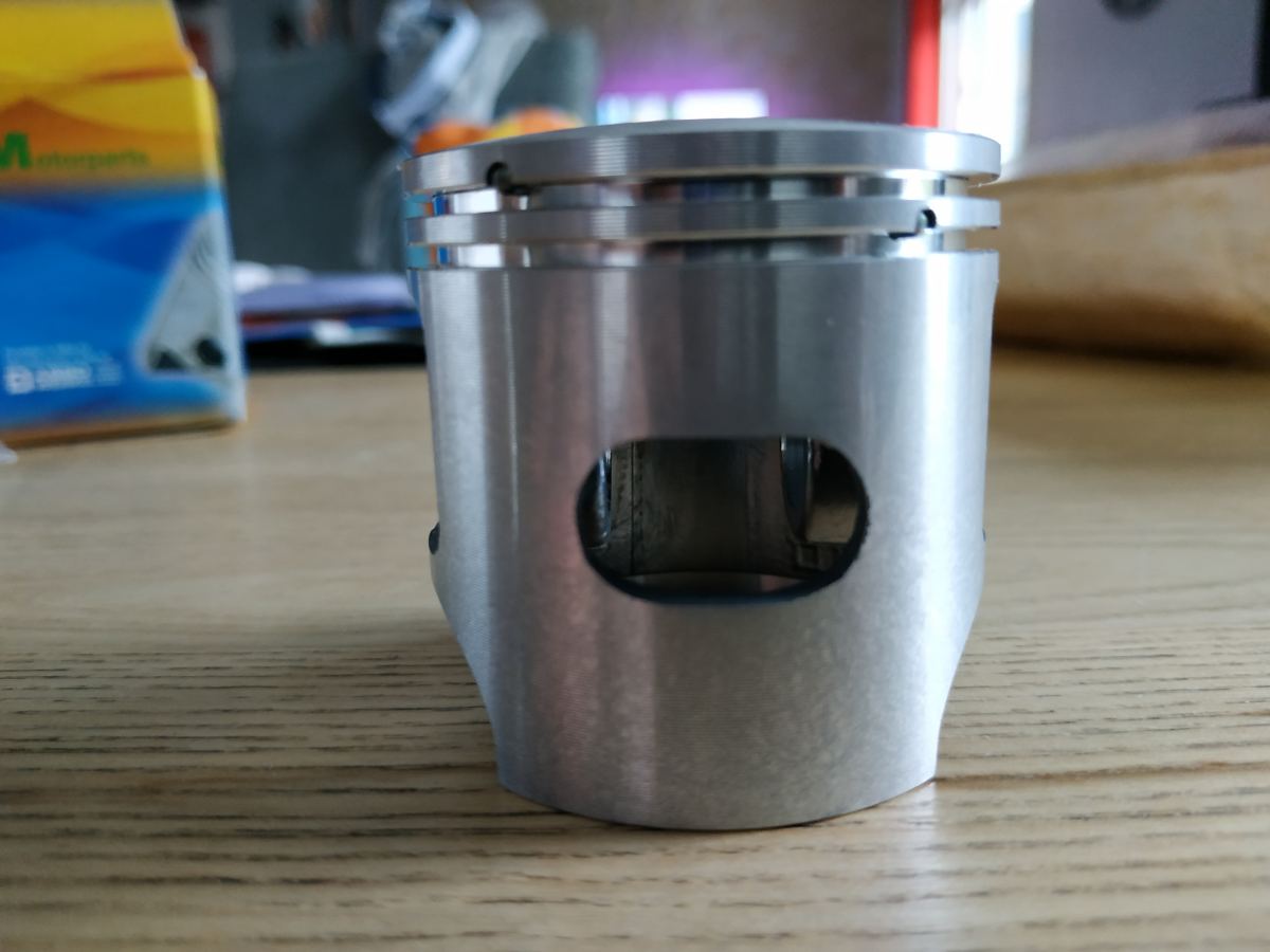

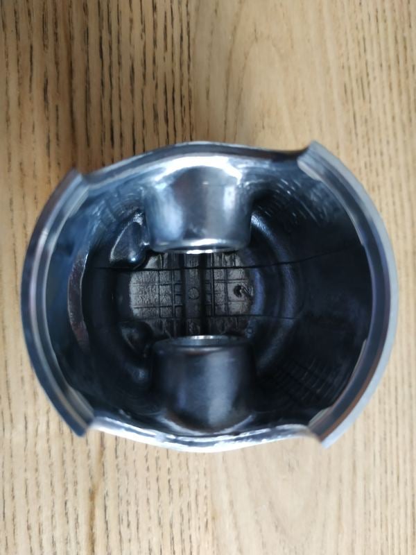

il y a 3 minutes, Florian74 a dit :
Voilà des photos du piston.
Prends le par en dessous, le piston hein! la je peux rien faire c'est pas sur ces parti que ça se transforme.
il y a 6 minutes, Florian74 a dit :
Ok je t'ai remis plus de détails.
Cela te convient ?
c'est mieux, mais du coup c'est moi qui me rend compte qu'il faut beaucoup plus que ça, regarde ce tutoriel tu vas comprendre: http://www.mecacustom.com/préparation-piston-d-un-50cc.html
Bon merci t'embête pas j'en ferais un de tutoriel, parceque là y a rien sur peugeot.
il y a 7 minutes, donkishock a dit :
t'as vu la taille des cristaux de métal sur son piston? qui fait de la merde pareille que j'ailles pas acheter chez eux.
il y a 1 minute, Alexandra La peau de vache a dit :
Ah oui c'est fait à l'arrache, mais pour qu'il comprenne où ça se passe la modif, j'ai rien trouvé de mieux. Mais c'est très bien  que se soit mal fait, ça vient d'un autre forum ;)
il y a 3 minutes, donkishock a dit :
ah mais je parles du piston de floflo, on dirait qu ils ont êtes refroidis a l'air , les cristaux sont énormes ! limite chewing gum la matiére qu'il va utiliser.
ah je dis rien je viens de comprendre, ma blondeur de brune.
pour le tutoriel ben... nous on fesait pareil mais avec une craie de briançon donc nickel
