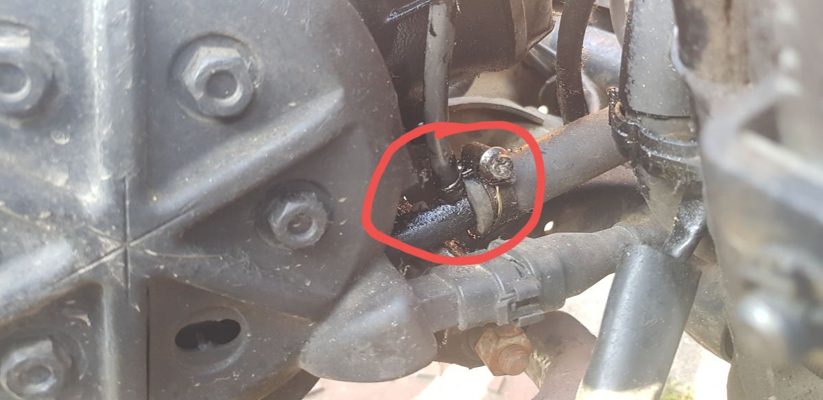

J'ai une durite qui part du carburateur vers un T de durite d'eau(voir photo), je peux le condamner "simplement" ou il faudrait quelque chose qui puisse tenir la pression?
Salut,
qui tu as raison sais le diffuseur sûr la fleche rouge.Mes tu as quand même reussu les Gs allors pas de problème.;)
Pour ta question de ta photo. Sette durite tu la laisse au elle et.Pas touche.L‘autre bout va sûrment sûr le carburateur avec une n’autre durite qui va sûr le cylindre.Sais le radiateur du carburateur, qand le Liquide de refroidissement chauffe, le carburateur chauffe avec.On n'a pas besoin.
Tu prand l‘autre bou de la durite de ta photo qui et branche au carburateur et tu la branche sur le cylindre.
alors pas sa sette durite du seu côté,tu la laisse elle et important.Tu prand selle qui et branche au carburateur
Et tu la branche ici
Encore un petit conseil qand tu débranche la durite du carburateur mes les doits dessus pour l‘eau sort pas.Et l‘autre durite faux entortillmet avant sinon l’eau va sortir.Et qand tu débranche la durite du cylindre la aussi ça va sortir, si sa sort un peu sais pas grave mes pas autant si qui fauxdrait replire du liquide qand ta terminé de branche la durite.

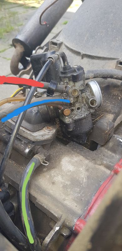

Sur la photo suivante, j'ai la durite en rouge qui va vers le T, celle-là je la met sur le cylindre?
La durite en bleu, elle viens du cylindre vers le carburateur, je n y tiens plus compte. Elle sera condamner?
Quand à la verte, je suppose que c'est celle la qui fait dépression? Donc pas de dépression sur le carburateur?
En fait j'ai pas le bon carburateur, y a une dépression et arrivé d'huile, j'ai besoin de aucun des deux... :/
Pour les durites de la pompe à huile je peux juste les retirer de la pompe ou il faut les bouchers s'il vous plaît?

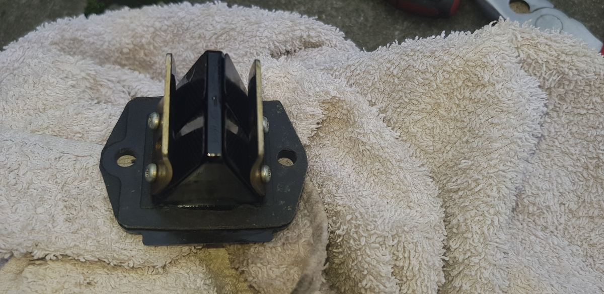

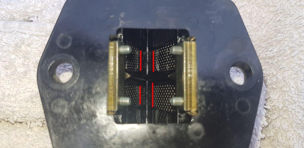

Edit: ha oui, j'ai pris une photo des clapets, ils ont l'air ok?
Modifié par Beepgreg
Je pense pas qu il y avait un jour là entre,  j'ai pas regardé plus que ça... j avoue.   :/

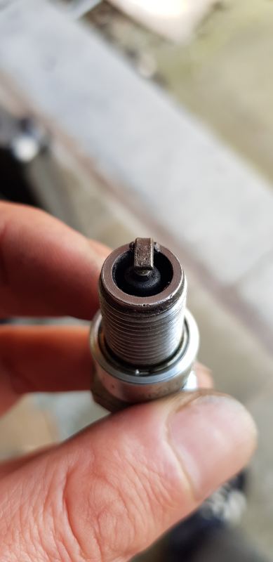

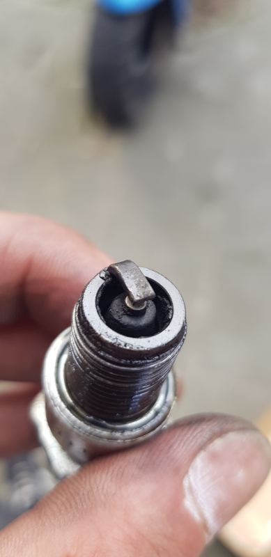

j'ai fait une photo de la bougie qui avait dessus... mais on s'en fou je crois puisque là j'ai monté l'autre bougie...
Alors, elle a démarré au 2ieme coup de kik, elle tenais juste pas le ralenti, j'ai légèrement tourné la vis de ralenti et elle tourne bien.
j'ai laissé tourné au ralenti 2-3min puis j'ai accéléré 1/4 de tour pendant 10-15sec. Puis je l'ai éteinte.

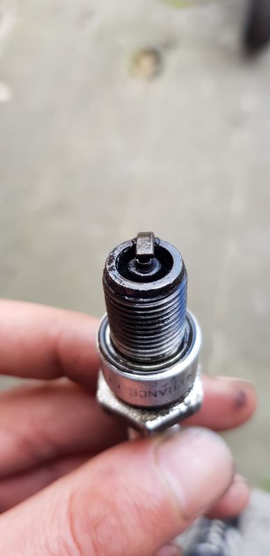

Voilà l'état de la bougie....
Je dois descendre de quelques points pour les 2 gicleurs?

Sur la photo, la bougie est plus blanche que en réel si ça peut aider.
La j'ai dévissé de +/- 1/4 de tour la visse de quantité, elle ne broute plus vraiment mais quand je lâche l accélérateur, elle reste un peu plus haut que le ralenti normal pendant quelques secondes.
Voici le dernier état de la bougie... toujours plus blanche que en réel...
Qui okay si ça passe sais bon.Mes serais mieux de savair au et la position du clip.Pour savoire si ta encore dés option pour reglez au pas si jamais sa tourne pas.Mai si il broute pas vraiment et il prand bien les gaz aus stand et ont roulant laisse alors.Mes en 70 ccm faudrais sûrement augmenter mes sa tu veras.;)

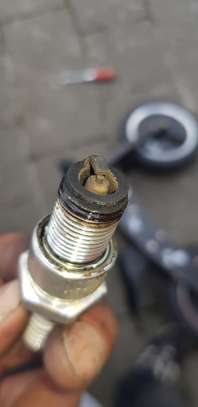

En premier, j'avais mis gs de 40 et gp de 80. Vis à 1 tour 1/2. La bougie était trempée(2ieme photo de bougie sur cette page)et broutait un peu.
2 ieme test avec gs de 32 et 75  en gp, bougie plus sèche mais tjr petit broutage au 1/4 d'accélération.
3 ieme test, j'ai juste dévisser la vis de quantité de max 1/2 tour, elle broute casi plus.
4ieme test avec un cran en dessous du clips de l'aiguille(avant dernier vers le bas). Et là, quand j'accélère un peu trop sec, elle fait beuh beuh(s étouffe) et s'éteint. Je devrais peut-être essayer avec le gicleur de 40 sur ce cran d'aiguille?

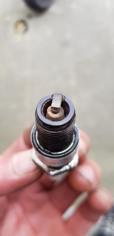

J'ai mis le gs de 40 et le gp de 80. Voici 2 photos de la bougie...
1ère photo: bougie "nettoyée" avant test.
2ieme photo: bougie après test. Elle est mouillé, mais beaucoup moins que hier sans le réglage de l'aiguille.
Qu'est-ce que vous en pensez s'il vous plaît?

lhuile joue un peu si mal bruler ça fait des dépot partout et peux tuer une bougie
pour le réglage a voir déjà si le scoot broute ou pas et si il roule bien mais peut être passer en gp de 78 voir et peaufiner en règlent 2 point par 2 point jusqua que sa sois bon
Là elle tournait bien, pas de broutage, juste un peu mouillée, j'étais à 1tour 3/4 de la vis de "richesse", j'ai resserré de +/- 1/2 tour et la bougie est encore un peu moins mouillée.

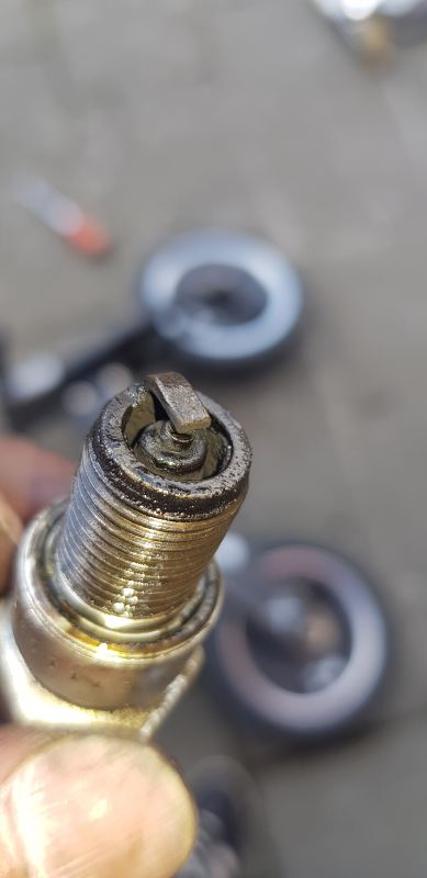

j'ai été rouler 5 min, un petit km.
Elle roule super, démarrage, reprise etc c'est super.
Mais ma bougie est fort blanche à mon goût... faut augmenter le principal? Ou essayer juste avec la vis de richesse?

si il broute pas laisse leu,sais bon.Tu règles juste encore le Gp et sais bon.
Hello!
Ok, mais la théorie voudrait que je met un plus grand gicleur principal ou un plus petit vu que la bougie est fort blanche je trouve?
