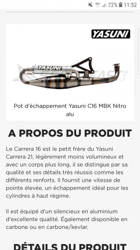

Sinon le c16 il vas sur le 70 top noir
Je cherche un bon compromis j'aimerai atteindre les 100klmh au moins
