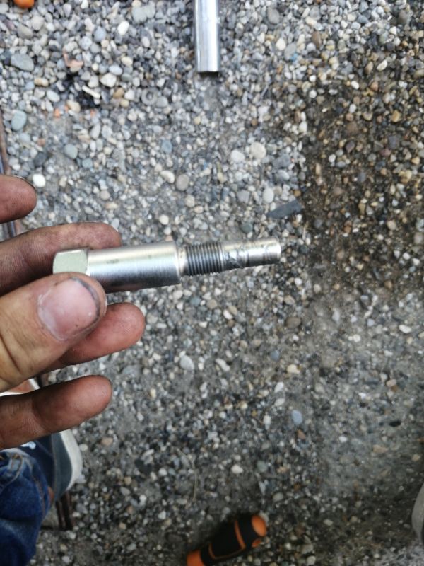

Lucasdu3426 Posté(e) le 27 juin 2019 Signaler Posté(e) le 27 juin 2019 Bonjour je viens vers vous suite à un souci Hier je suis aller acheter un scooter 50 en 4t et en rentrant chez moi j'ai la courroie qui a péter du coup je suis vite aller en chercher une il mon vendu un bloque-piston avec pour 4t photo en dessous puis j'ai démonter le variateur mis la courroie et remonte mais depuis le scooter veut pas démarrer pouvez m'aider rapidement s'il vous plaît 1
Bader Posté(e) le 27 juin 2019 Signaler Posté(e) le 27 juin 2019 (modifié) Bonjour Sérieux ! Mais les pro qui ton vendu le bloque-piston tu leur a dit ce que tu allais en faire ? ???? Car la je t'annonce que tu as plié tes soupapes copain ton scooter ne va pas démarrer ! . Les traces sur le bloque-piston en atteste . Panne trouvé bader +1 ! Modifié le 27 juin 2019 par Bader
Alexandra2 Posté(e) le 27 juin 2019 Signaler Posté(e) le 27 juin 2019 (modifié) Il y a 1 heure, Bader a dit : Bonjour Sérieux ! Mais les pro qui ton vendu le bloque-piston tu leur a dit ce que tu allais en faire ? ???? Car la je t'annonce que tu as plié tes soupapes copain ton scooter ne va pas démarrer ! . Les traces sur le bloque-piston en atteste . Panne trouvé bader +1 ! bravo bader. Il y a 2 heures, Lucasdu3426 a dit : bonjour, j'ai vu un tutoriel sur internet alors je me suis dit ouah je vais faire pareil. He ben ! bravo Modifié le 27 juin 2019 par Alexandra La peau de vache 1
Bader Posté(e) le 27 juin 2019 Signaler Posté(e) le 27 juin 2019 (modifié) il y a 28 minutes, Alexandra La peau de vache a dit : bravo bader. He ben ! bravo N'empêche il va se sentir mal le type déjà il achète un scooter 4t la sa part mal en plus il pète la courroie et pour finir il flingue la culasse tout seul comme un grand ! Certain se suicide pour moins que sa Modifié le 27 juin 2019 par Bader 1
