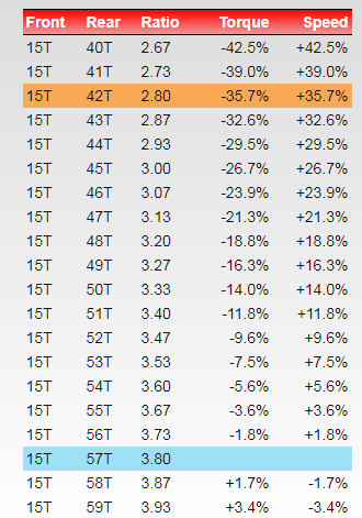

0 Alexandra2 Posté(e) le 14 juillet 2019 Signaler Posté(e) le 14 juillet 2019 il y a 5 minutes, Guizzi Honda a dit : Salut ça y est je suis rentrer donc du coup en pignon j'ai 15 dents et en couronne 57 voilà voilà, du coup pour avoir de la patate ça serait quoi le mieux en pignon couronne ? Je change les deux c'est pas un problème bah t'as quoi comme pignon couronne comme ça moi je te files les resolutions de calculs par rapport aux disponibles et vlan tu choisis il y a 6 minutes, Bader a dit : Essai avec un pignon de 14 pour voir. lol genre le pignon va faire une différence entre 50 et 86 , rofl 1 1

0 Guizzi Honda Posté(e) le 14 juillet 2019 Auteur Signaler Posté(e) le 14 juillet 2019 il y a 10 minutes, Alexandra La peau de vache a dit : moi je lui demande quel type il a et toi tu me dislike ? une torus est pas pareil qu'une afam. c'est la verité immuable des enfoirés qui vendent de la merde( sauf afam et ycf qui vendent u standart)... il est actuellement en 3.95 alors qu il peut passer en 2.60 sans problèmes.. selon les charts : donc 2.80 en ratio avec un pignon de 15 et 42 en couronne... et le voilà capable de torcher tout ce qui est moins q'une hayabusa au depart arrété en ayant une bonne hygiene de conduite en ville sans attirer les flics ... jdis ça jdis rien. ps: je te mets un dislike aussi du coup, salopio Super merci de ta réponse du coup pour toi pour avoir de la patate je mets du 15 en pignon et 42 en couronne ? il y a 12 minutes, noux a dit : salut l'ami si tu veu patate et alonge sen perte passe en 14/53 la boîte et d'origine ? Désolé je ne sais pas si elle est d'origine il y a 22 minutes, Alexandra La peau de vache a dit : bah t'as quoi comme pignon couronne comme ça moi je te files les resolutions de calculs par rapport aux disponibles et vlan tu choisis lol genre le pignon va faire une différence entre 50 et 86 , rofl J'ai un pignon de 15 et une couronne de 57 il y a 25 minutes, Alexandra La peau de vache a dit : Pardon j'ai une couronne de 55
0 Alexandra2 Posté(e) le 14 juillet 2019 Signaler Posté(e) le 14 juillet 2019 il y a 1 minute, Guizzi Honda a dit : Super merci de ta réponse du coup pour toi pour avoir de la patate je mets du 15 en pignon et 42 en couronne ? Désolé je ne sais pas si elle est d'origine la patate tu l aura que si t as une demultiplication de ouf et que tu fais passer ton embrayage comme "truchement" <-- (regarde wikipedia) entre ta variation finale et ta puissance moteur max... dans les deux temps par exemple, faut atteindre un certain nombre de tour minute moteur pour "accrocher au max" via l embrayage, c 'est pas fait pour les pedales, bien que les mobs aient des pedales d elancer voilà pourquoi on dit que les utilisateurs de mobs sont des pedales ( parce qu ils ont des pedales d elanceurs ).. c'est juste une maniére de conduire qui permet d'exploser toutes les bagnolles en depart arrété en favorisant les régimes efficaces en jouant sur l accroche de l embrayage tout en roulant a 120.... tandis que les scooters ont une variation efficace en terme de carburant a long terme mais sont de grosses merdes en accélération avec un pilote avéré ;D Bien contente que t'aies une mecaboîte pour te montrer la superiorité de ta main gauche sur les autres :0) 1
0 noux Posté(e) le 14 juillet 2019 Signaler Posté(e) le 14 juillet 2019 il y a 3 minutes, Guizzi Honda a dit : Super merci de ta réponse du coup pour toi pour avoir de la patate je mets du 15 en pignon et 42 en couronne ? Désolé je ne sais pas si elle est d'origine ok pour une 15/42 y faut pouvoire la tiré c'est pas ce qui va donner de la patate boîte vitesse origine avec le kit que tu as tu peux allé jusqu'à 14/48 elle se serra optimisé au max sen trop faire forcé le moteur 3
0 Alexandra2 Posté(e) le 14 juillet 2019 Signaler Posté(e) le 14 juillet 2019 il y a 1 minute, noux a dit : ok pour une 15/42 y faut pouvoire la tiré c'est pas ce qui va donner de la patate boîte vitesse origine avec le kit que tu as tu peux allé jusqu'à 14/48 elle se serra optimisé au max sen trop faire forcé le moteur il va forcer rien du tout vu qu 'il montre par 3 son nombre de chevaux , la seule partie qui va morfler si l huile est basse c'est ses disques d embrayage qu il devra choisir en régular et non en course qui ont un meilleur grip tout en gardant des ressorts course qui sont plus durs... et la il va cramer tout ce qui passe. 1
0 noux Posté(e) le 14 juillet 2019 Signaler Posté(e) le 14 juillet 2019 il y a 2 minutes, Alexandra La peau de vache a dit : il va forcer rien du tout vu qu 'il montre par 3 son nombre de chevaux , la seule partie qui va morfler si l huile est basse c'est ses disques d embrayage qu il devra choisir en régular et non en course qui ont un meilleur grip tout en gardant des ressorts course qui sont plus durs... et la il va cramer tout ce qui passe. pas en 14/48 mais pluss oui c'est sur même surchauf moteur pour finir en serrage 2
0 Alexandra2 Posté(e) le 14 juillet 2019 Signaler Posté(e) le 14 juillet 2019 (modifié) il y a 5 minutes, noux a dit : pas en 14/48 mais pluss oui c'est sur même surchauf moteur pour finir en serrage bah un serrage c'est parce qu' il est trop haut par rapport au fonctionnement en t/min par le rapport de refroidissement global compte tenu du film et la depose du film en ms/c Si il descend sont nombre de t/min a la puissance max sans la dépasser il monte pas a ce t/max (origine) donc il respecte les cotes de son huile et de son passage de bielle donc il xplose pas son moteur tout en etant a puissance max :p on doit vraiment avoir cette conversation ? sinon les scoots performants exploseraient instantannément ? Modifié le 14 juillet 2019 par Alexandra La peau de vache 1 1
0 noux Posté(e) le 14 juillet 2019 Signaler Posté(e) le 14 juillet 2019 il y a 3 minutes, Alexandra La peau de vache a dit : bah un serrage c'est parce qu' il est trop haut par rapport au fonctionnement en t/min par le rapport de refroidissement global compte tenu du film et la depose du film en ms/c Si il descend sont nombre de t/min a la puissance max sans la dépasser il monte pas a ce t/max (origine) donc il respecte les cotes de son huile et de son passage de bielle donc il xplose pas son moteur tout en etant a puissance max :p on doit vraiment avoir cette conversation ? sinon les scoots performants exploseraient instantannément ? je dit serrage parceque le moteur forcera trop comme si il roulé a 2 en monté après c'est pas pareill que les scoot y a la boîte qui joue et faut voir aussi se qu'il a en admi 1
0 Alexandra2 Posté(e) le 14 juillet 2019 Signaler Posté(e) le 14 juillet 2019 (modifié) il y a 9 minutes, noux a dit : je dit serrage parceque le moteur forcera trop comme si il roulé a 2 en monté après c'est pas pareill que les scoot y a la boîte qui joue et faut voir aussi se qu'il a en admi oui les scoots il y a pas de mains pour passer à fond sans jouer sur la variation et donc pas atteindre 110-120 on est d'accord... voilà pkoi une mecaboîte c'est pas pareil. après en admi on s en fout si son rapport est parfait ( brun a noir ) il va cracher les watts sur sa plage mais pourra les demander plus tôt comme sur un elanceur mob... pas comme sur les scoots qui servent a rien de ce coté la .. haha (dailleur si tu likes pas je like pas hein ) Modifié le 14 juillet 2019 par Alexandra La peau de vache 2
0 noux Posté(e) le 14 juillet 2019 Signaler Posté(e) le 14 juillet 2019 (modifié) il y a 9 minutes, Alexandra La peau de vache a dit : oui les scoots il y a pas de mains pour passer à fond sans jouer sur la variation et donc pas atteindre 110-120 on est d'accord... voilà pkoi une mecaboîte c'est pas pareil. après en admi on s en fout si son rapport est parfait ( brun a noir ) il va cracher les watts sur sa plage mais pourra les demander plus tôt comme sur un elanceur mob... pas comme sur les scoots qui servent a rien de ce coté la .. haha (dailleur si tu likes pas je like pas hein ) on et d'accord je parle de l'admi car si il a du stil 24 28 y poura tiré un peu plus gros sauf si il l'ai déjà et si il joue avec l'embrayage y va le manger pour les mob c'été le bon temps la pate lanceur mais par contre sa bouffé les courroi ( lol je like si tu veu ) Modifié le 14 juillet 2019 par noux 2
0 Alexandra2 Posté(e) le 14 juillet 2019 Signaler Posté(e) le 14 juillet 2019 il y a 2 minutes, noux a dit : on et d'accord je parle de l'admi car si il a du stil 24 28 y poura tiré un peu plus gros sauf si il l'ai déjà pour les mob c'été le bon temps la pate lanceur mais par contre sa bouffé les courroi ( lol je like si tu veu ) ah non moi tu me likes parce que je veux être likée j adores ça Mais bon Franchement, il a une mecaboîte ... il a un embrayage... il a un moteur de furieux... ça sert a rien que la transmi secondaire soit pourrie ... perso j 'ai regardé a son titre de chevaux mini et sa transmi secondaire via ce que j 'ai mis dans la machine me donne ça.... Si pas assez de patate je ne comprends pas lol, jle tires avec une 90 4T pour te dire qu il aura de la patate si il joue sur l embrayage 'avec sa main' plutot que de faire confiance a un ressort :0) 1
0 noux Posté(e) le 14 juillet 2019 Signaler Posté(e) le 14 juillet 2019 il y a 2 minutes, Alexandra La peau de vache a dit : ah non moi tu me likes parce que je veux être likée j adores ça Mais bon Franchement, il a une mecaboîte ... il a un embrayage... il a un moteur de furieux... ça sert a rien que la transmi secondaire soit pourrie ... perso j 'ai regardé a son titre de chevaux mini et sa transmi secondaire via ce que j 'ai mis dans la machine me donne ça.... Si pas assez de patate je ne comprends pas lol, jle tires avec une 90 4T pour te dire qu il aura de la patate si il joue sur l embrayage 'avec sa main' plutot que de faire confiance a un ressort :0) lol si tu adore je suis d'accord joué avec l'embrayage mais il va pas kiffé 4t et plus coupleux perso sur un nitro 2t je suis en 15/39 et la 50 en 15/48 pluss boîte de vitesse doppler et je ne pourai pas roulé en 15/39 ou alors je passe plus la 6 mais le scoot aucun prob sa marche vraiment pas pareill 1
