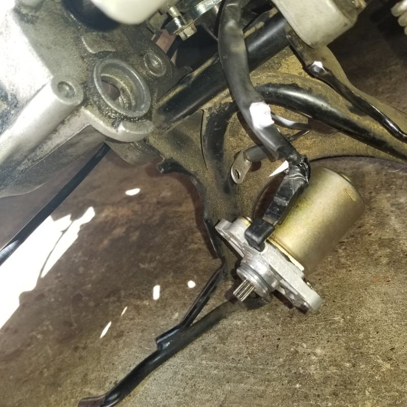

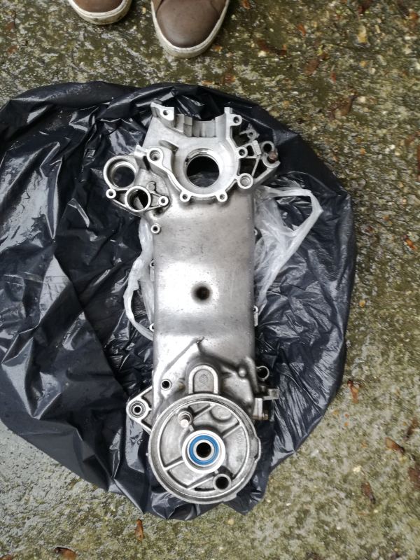

a la base le démarreur électrique n'a jamais était mis sur se modèle, c'est le one sans options, je le met tout options mais faut croire que chez peugeot sur se coup, ils merdent à fond car ma pièce et identique a l'origine et sa merde, donc je commence a partagé ton point de vu au niveau des ludix ><"
Non c'est niveau Peugeot en général, tant que tu les laisse tranquille c'est fiable est solide mais dès que tu bricole cela ne tolère pas" la peut près ".
il y a 21 minutes, Bader a dit :

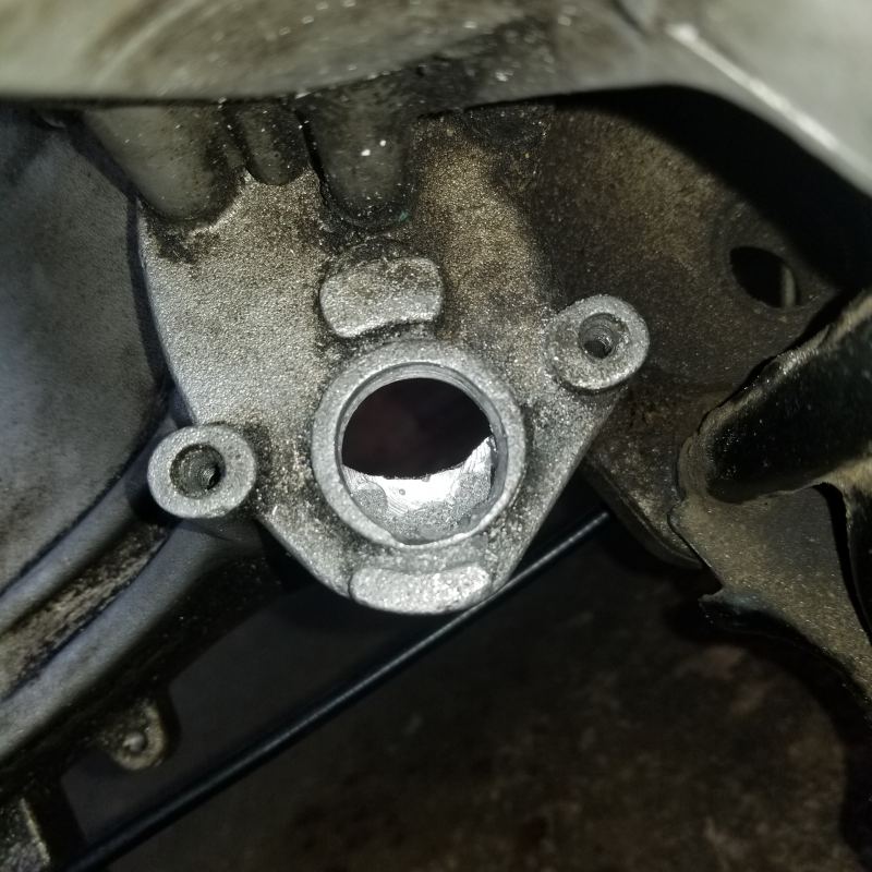

Oui la les surfaces sont brut de fonderie elles ne sont pas usinées afin de recevoir un démarreur.
Mon oncle m'a conseillé de limé le démarreur tu en pense quoi badour ?
il y a une heure, Bader a dit :
Les carter pour moi.

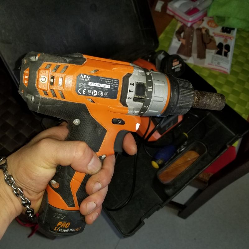

batteries en charges et pause j'ai chaud, mal au dos et le café s'impose :p je vous mets combien de sucres ? lol
je prends des photos après , déjà il s'en fonce mieux et j'ai deux joints au cas ou
Le mieux est de limer le carter, pour que ton démarreur et le joint torique rentre un peu en forçant mais pas trop. Quand tu le rentre avec un peu de graisse tu dois entendre plok.. et c'est bon.

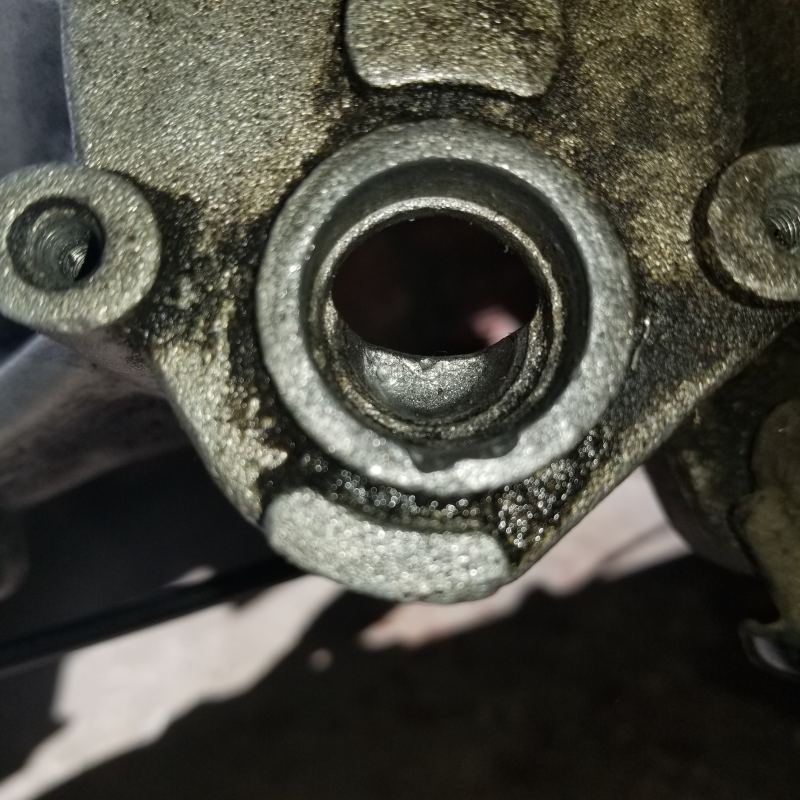

c'est chaud à faire, par ce que si je lime trop ça va nagé de dans et le joints serviras plus a rien, mais bon ça va j'ai deux joints de deux taille différentes, j'attends ma dernier recharge soit rempli et je file a ma cave, je me limite a l’œillette pour poncé, je vous montrent après ^^
Tu as deux vis pour le fixer au carter.. une seule et une ou tu fixe la masse.
Faut pas qu'il nage juste pour que le joint fasse son job et que l'eau ne rentre pas à l'intérieur du carter.
Tu lime tu laisse 1mm tu test, puis tu relime..
Tiens ca t aidera..
  • Haha 1

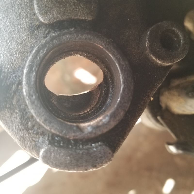

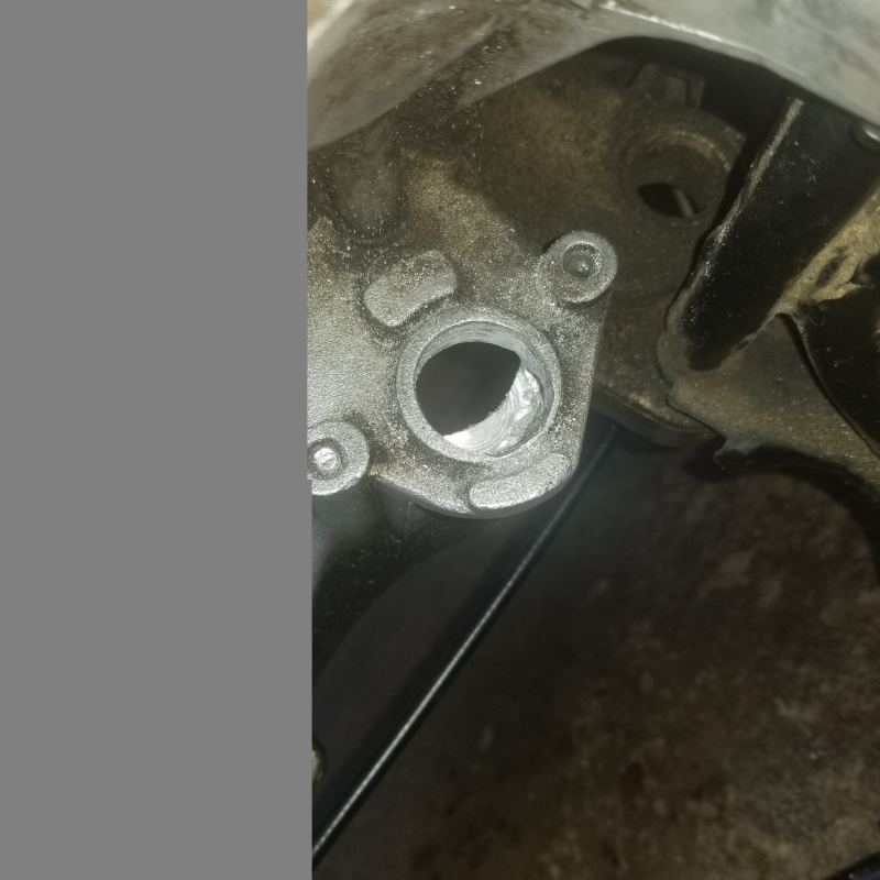

Je suis même pas sur que tu ai les filetages dans le carter.
Je crois que tu as raison donc je commence avec du 6 la :)
Erf :3 vis cassé la J'arrête jusqu'à demain me faut un petit foret :unsure:

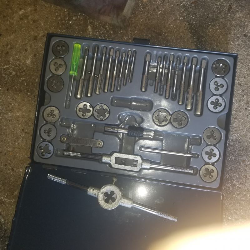

Sinon j'ai ça mais je ne sais pas utilisé
sinon comment je peux faire les pas de visses ?
Modifié par zabu72
à l’instant, Bader a dit :
Avec un taraud du même diamètre mais fallait le faire avant.
c'est bon avec un peu de recule je sais ce que j'ai à faire maintenant les gars ^^ demain go acheté un tout pti foret et faut que je vois pour utilisé mon taraud, j'vous jettes pas de sors vous inquiétez pas mdr
