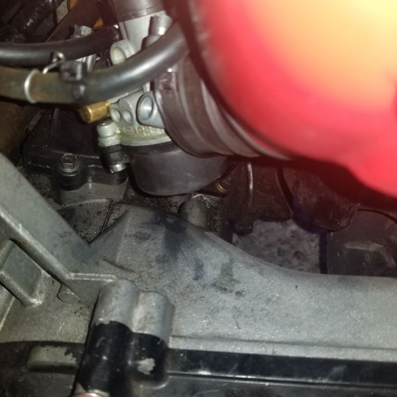

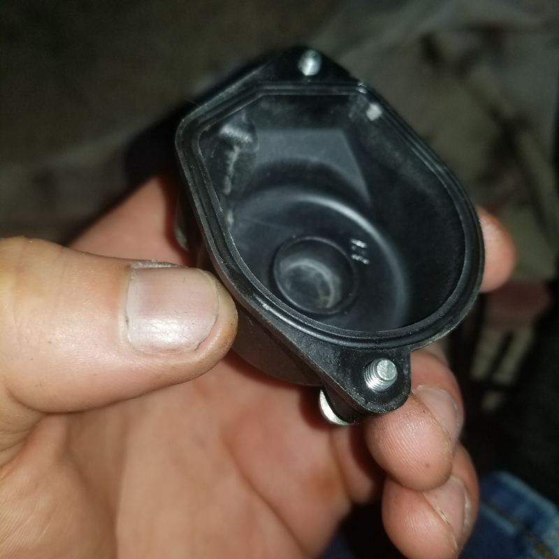

Le 29/07/2019 à 21:52, zabu72 a dit :
voici ma cuve et la tache en dessous ça fuit un peu mais très légèrement, donc je vais voir ça pour une cuve :)
et c'est ça qui pourrais faire qu'il se stop ? car la faut que je regarde un truc et je commande des demain sinon
Par sécurité change ta cuve, et si ça goutte toujours, vérifie si tous les tubes qui vont au carburateur sont biens mis, et si ils ont tous leurs espèce de petits colliers de serrage, qui joue aussi sur l'étanchéité du système.

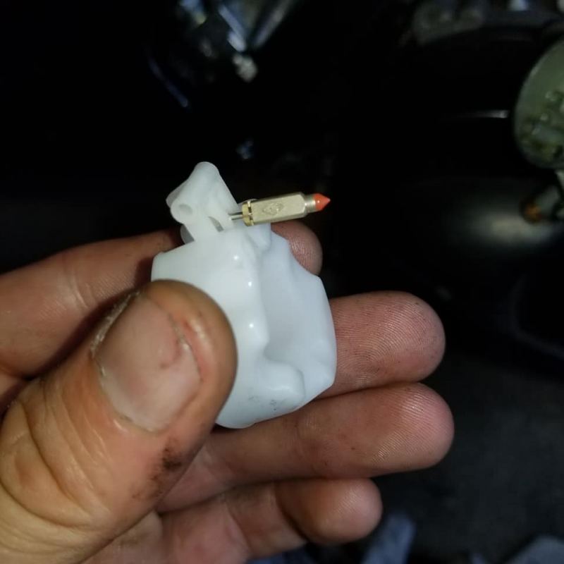

j'ai commander justement un pointeau, un flotteur, et une cuve ^^, je vais recevoir ça aujourd'hui ou demain donc je vous tient au jus merci pour vos réponses

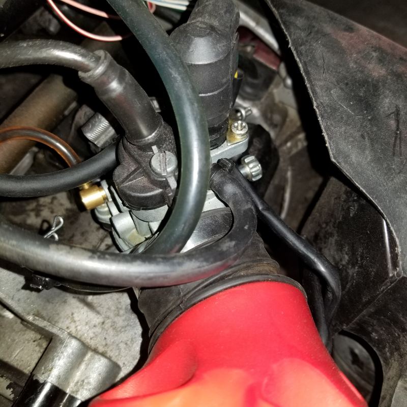

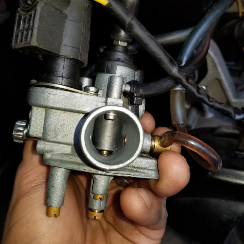

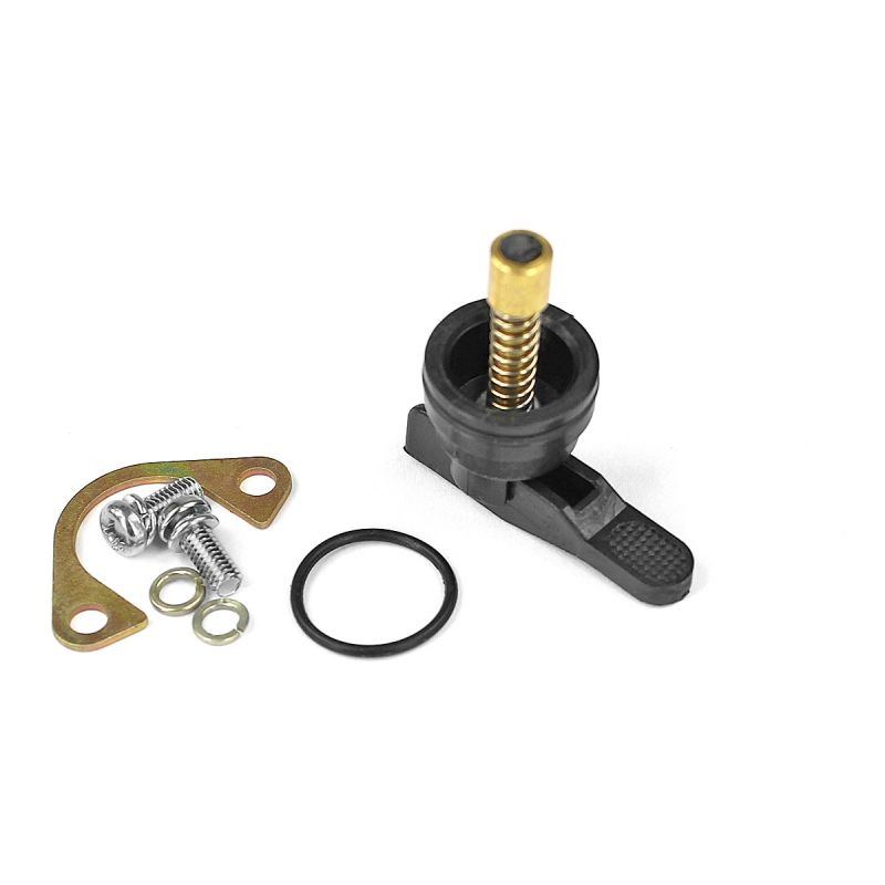

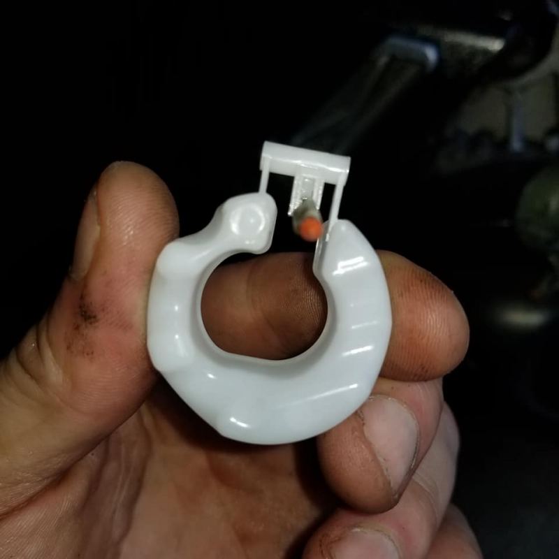

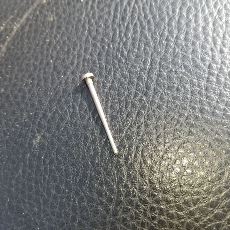

Lu les topains et copines, mes nouvelles pièces pour mon carburateur qui fuit un peu devrait arriver demain ou après demain, j'ai donc commencé à démonter et vidé la cuve etc y a plus qu'à, je poste ses photos au cas ou qu'il y est un truc qui vous semble suspect ? La poignée de gaz revient bien, la barre qui tien le flotteur et un peu tordu, j'en aurais une neuf bientôt, bonne fin de journée.
Il y a 18 heures, zabu72 a dit :
Bonjour,
La barre qui tient le flotteur à changer donc, t'en as une neuve bientôt, cool, ne remets pas la tordue...
Sinon, comment est branché ton starter auto au carburateur? normalement il il y a deux fils qui vont au faisceau et deux autres qui vont au carburateur sur le côté avec une sonde et une masse?

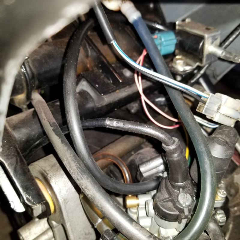

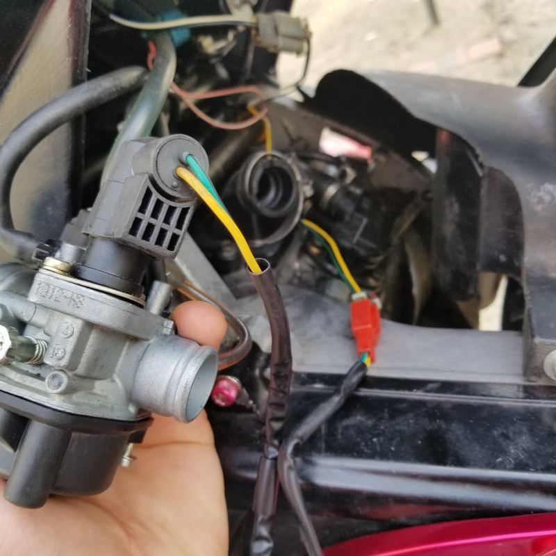

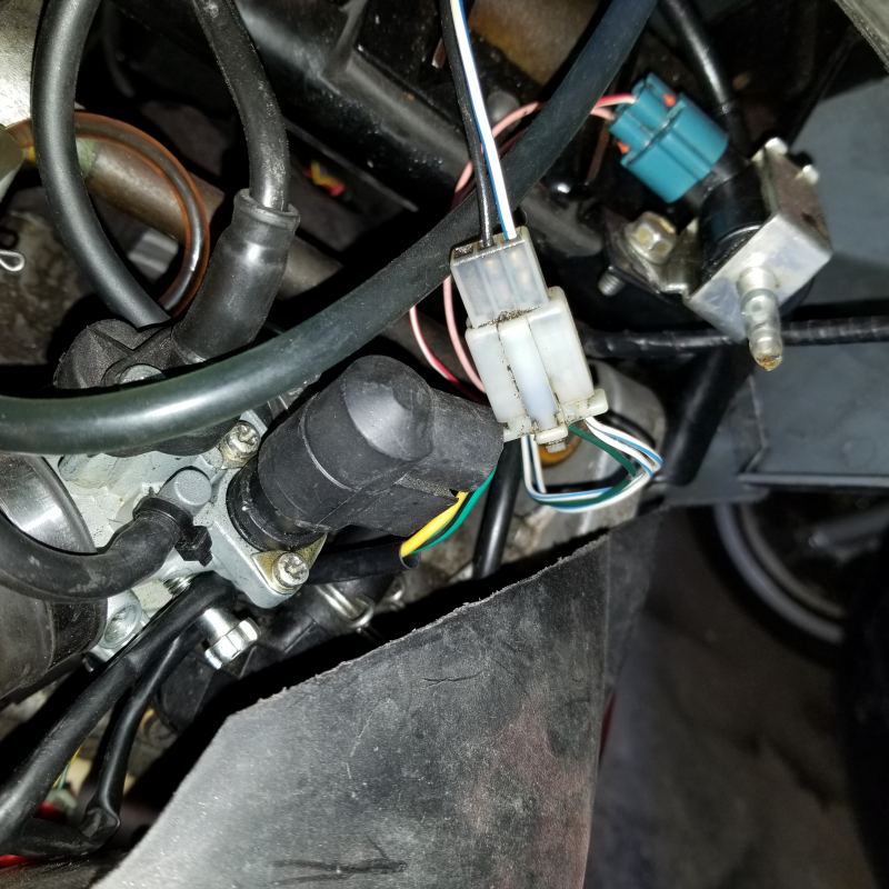

Salut,
Tu pourrais faire une photo du carburateur des 2 cotés des vis, comme celle là mais de l'autre côté aussi, car ton starter n'a que 2 fils mais normalement sur ludix ou autre peugot horizontale il y a deux autre fils qui partent entre la prise rouge de ton starter et qui vont se brancher sur les deux bitogno du starter, ça fait en sorte de couper le starter quand le carburateur est "chaud", si y a pas ça, le starter reste enclenché en permanence, donc cause des soucis à chaud.
Il y a 7 heures, ScootMap.fr a dit :
C'est un bout du faisceau. qu'il te manque peut être et le starter à l'air d'être un modele pour derbi ou autre mais pas ludix.
