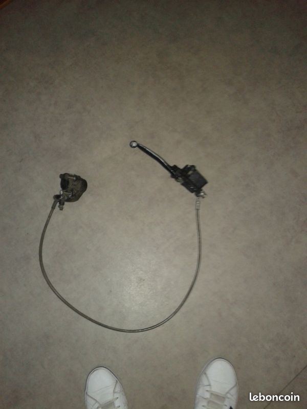

j'ai fais exactement comme ça toute la sainte journée ^^ donc je pense qu'il y a un os dans la pâté et donc j'ai trouvé un étrier avec maître cylindre a 25e sur le boncoin, je vois avec le mec actuellement ^^ ça pourrais pas venir de mes plaquettes ? j'ai oublier de freiné au montage ?

pour le maître cylindre ok mais l’étrier c'est chère ^^ a 25e j'ai les deux ^^
j'ai trouvé a 15e ^^

montre voir ce que tu as, a me proposé ? ^^ sinon j'achète demain :p
Non j'ai rien a proposé mais 25 euros 2 étrier en neuf c'est pas cher la dernière fois j'avais casquer 40 roros.

j'avoue, mais du coup je vais aussi changé le maître cylindre avec ^^ en plus il ma plu trop l'air étanche
sa 25e j'ai pas a me plaindre je pense ^^
il y a 3 minutes, Bader a dit :
Si c'est en bon état oui c'est une affaire sinon.....
Tout en neuf ça doit faire 60/70 euros.
juste l’étrier chez mon pro c'est 80e, j'ai jeté un oeil rapide sur le net, et plus de 80e avec maître cylindre ect donc la 25 c'est tout bon et si ça fonctionne pas je peux toujours renvoyé ^^

puis je me rappelle que en démontant la vis de banjo coté réservoir de purge, j'ai entendu un truc tombé dans les carénages donc je vais vérifier avent de commander et je vais voir ce que tu me dis, parce que le mec ma envoyé des photos et y a de la rouille .....
