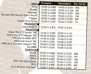

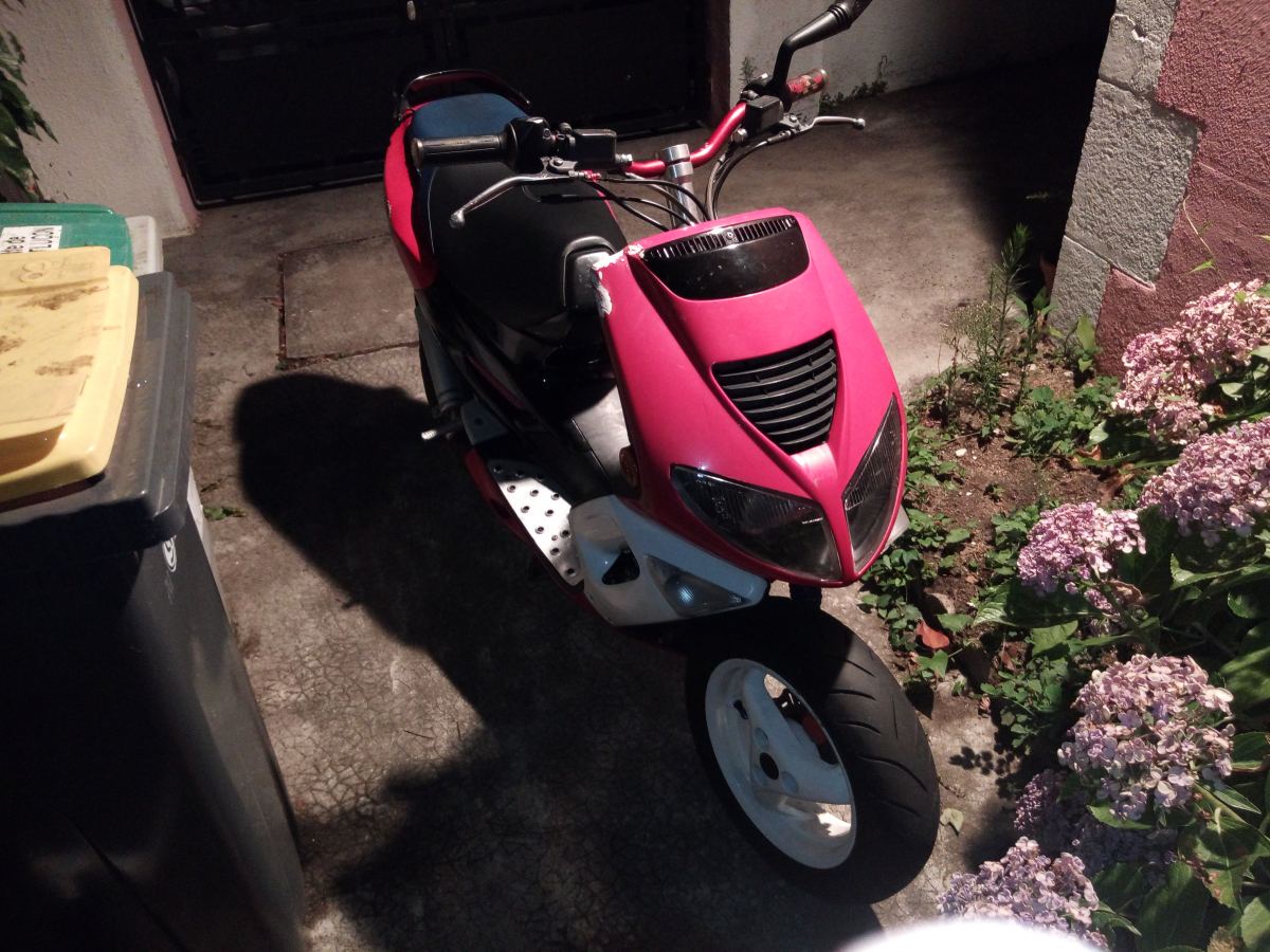

bonjour à tous, voilà j'ai un speedfight lc cylindre d'origine avec l'échappement monté a 175 degrés, pot yasuni r, Big valve , carburateur 21, correcteur de couple naraku, embrayage malossi, ma question est la suivante, le moteur tirera la transmission primaire malossi 13/35 ?
ntonio
D'avance merci pour vos réponses
