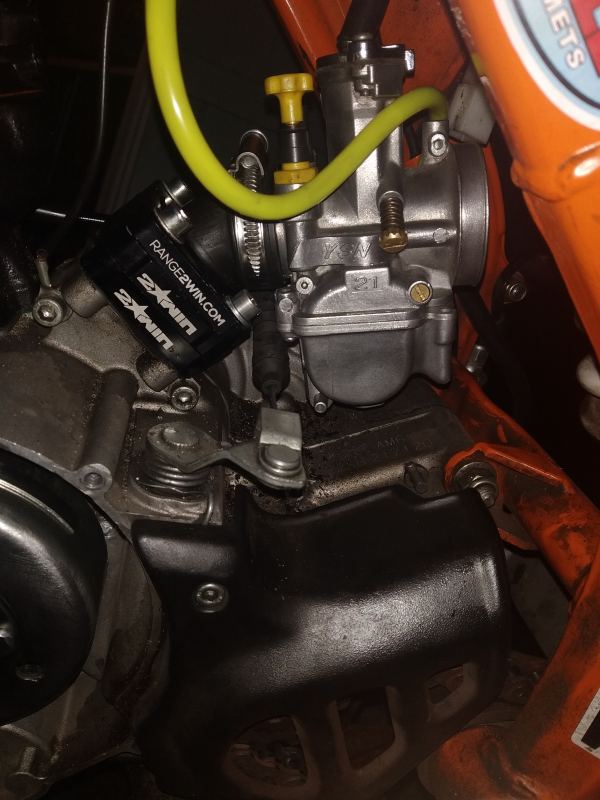

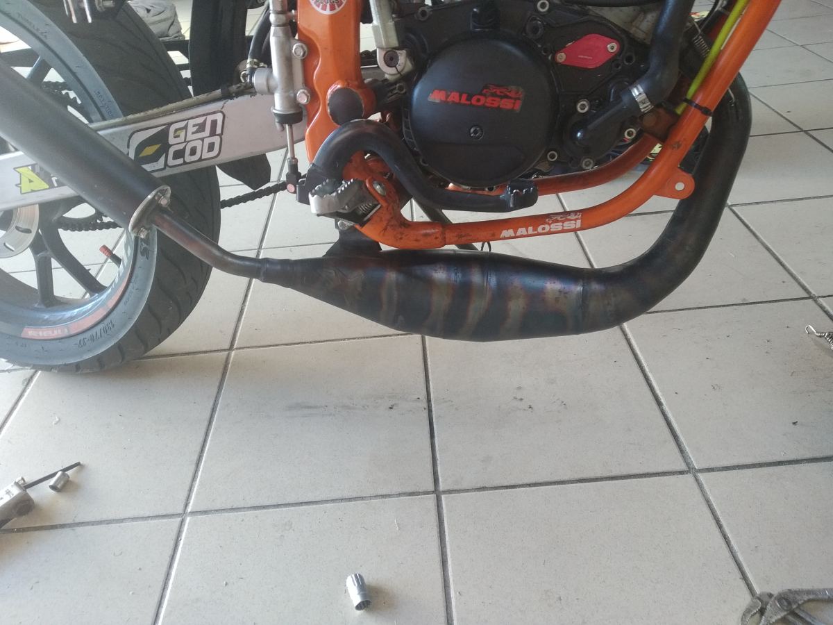

Bonjour je possède une MRT en 80 top alu, vilebrequin brk, embrayage polini, niveau admission une cale 2win les clapet 2win la pipe 2win un carburateur 21 PWK YSN et un pot 2win 70/80. Mon problème est que je fais que 60km avec ma moto ?! Es normal ? Merci beaucoup

carburateur trop petit pour la configuration il faudrais un 24 au mini sa aiderais bien au refroidissement du moteur vue que sa apporte un plus gros air frais dans le mélange
