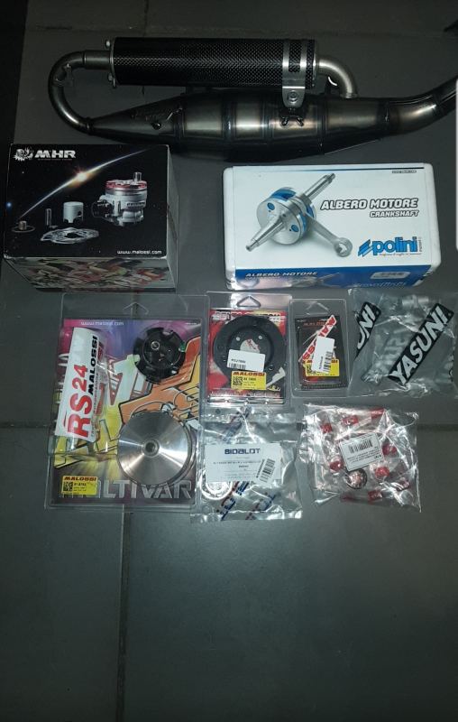

0 Kb prépa Posté(e) le 15 août 2019 Signaler Posté(e) le 15 août 2019 Il te faut anbrayage malossi delta .Variateur multivar malossi . Vibrequin for race polini . Kit 70 mhr malossi . Roulement cages à aiguilles de chez bidalot joint spi et corner pour boîte à air Le pot c dommage il fallait prendre le yasuni r et pas le z car c de la merde a coté le z sur la photo c le R carbone il faut absolument retirer les bride il faut pas oublier que dans la cartouche du pot il y a osi une grosse bride
