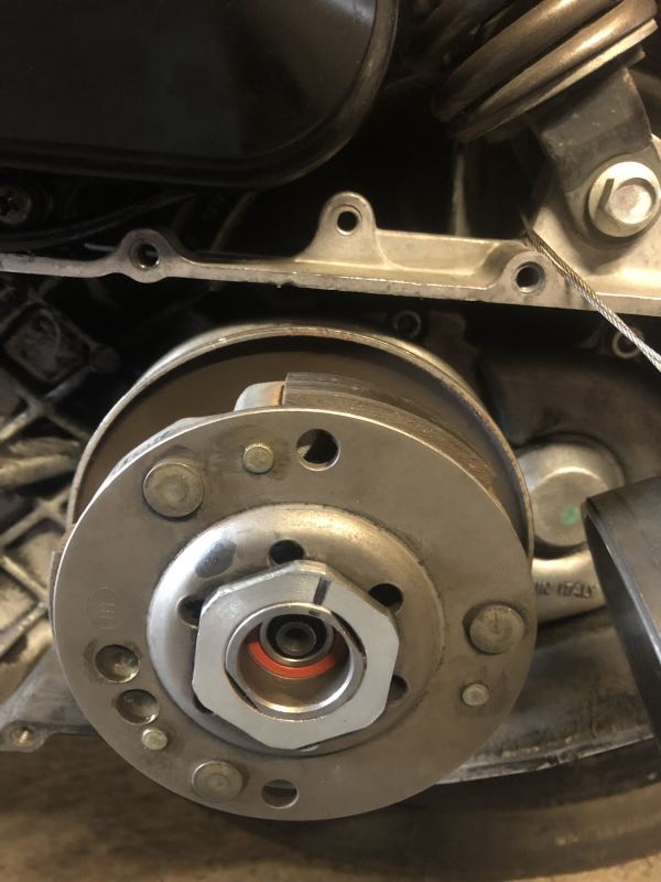

Florianyanis Posté(e) le 14 août 2019 Auteur Signaler Partager Posté(e) le 14 août 2019 il y a 29 minutes, fred82000 a dit : et niveaux segmentation piston cylindre quel et l'état Je vais vérifier demain pour la segmentation je vais acheter une pochette de joint et l’embrayage à les même garniture que sur la photos je sait pas si il en a assez Lien vers le commentaire Partager sur d’autres sites More sharing options...
fred82000 Posté(e) le 14 août 2019 Signaler Partager Posté(e) le 14 août 2019 pour moi il y en a assez mais bon a voir déjà l'etat du cylindre piston que il ne faut pas écarter un doute qu'il peux y avoir Lien vers le commentaire Partager sur d’autres sites More sharing options...

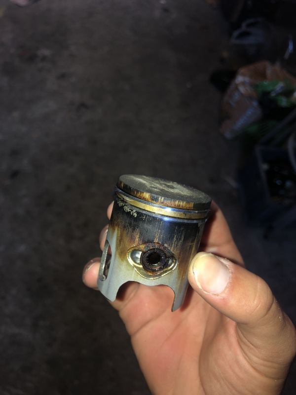

Florianyanis Posté(e) le 16 août 2019 Auteur Signaler Partager Posté(e) le 16 août 2019 Le 14/08/2019 à 19:55, fred82000 a dit : pour moi il y en a assez mais bon a voir déjà l'etat du cylindre piston que il ne faut pas écarter un doute qu'il peux y avoir Du coup c’était le piston qui était très fatigué merci pour votre aide Lien vers le commentaire Partager sur d’autres sites More sharing options...
fred82000 Posté(e) le 16 août 2019 Signaler Partager Posté(e) le 16 août 2019 top que tu es démonter et vue que le piston ete mort Lien vers le commentaire Partager sur d’autres sites More sharing options...
Florianyanis Posté(e) le 31 août 2019 Auteur Signaler Partager Posté(e) le 31 août 2019 Le 16/08/2019 à 12:36, fred82000 a dit : top que tu es démonter et vue que le piston ete mort Lien vers le commentaire Partager sur d’autres sites More sharing options...
fred82000 Posté(e) le 31 août 2019 Signaler Partager Posté(e) le 31 août 2019 ah oui bien mort le piston la Lien vers le commentaire Partager sur d’autres sites More sharing options...
