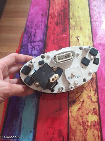

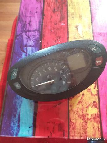

0 queytou24 Posté(e) le 12 août 2019 Auteur Signaler Partager Posté(e) le 12 août 2019 (modifié) il y a 4 minutes, fred82000 a dit : salut il me faudrais une photo du compteur que je vois comment il est que si sais celui que je pense tu sera bon pour le changer Bonjour, il est comme celui-ci: Modifié le 12 août 2019 par queytou24 Lien vers le commentaire Partager sur d’autres sites More sharing options...
0 fred82000 Posté(e) le 12 août 2019 Signaler Partager Posté(e) le 12 août 2019 alors la sais soi le compteur de mort sois le capteur a la roue Lien vers le commentaire Partager sur d’autres sites More sharing options...
0 queytou24 Posté(e) le 12 août 2019 Auteur Signaler Partager Posté(e) le 12 août 2019 je viens de testé sur la route depuis, et les kilométrages n'avances pas donc, je voterais pour l'entraîneur, car avant que je démonte la roue avant, il fonctionnait très bien. Il n'y a pas une astuce pour faire de la bricole à tout hasard, ne sait-on jamais Lien vers le commentaire Partager sur d’autres sites More sharing options...

0 queytou24 Posté(e) le 21 août 2019 Auteur Signaler Partager Posté(e) le 21 août 2019 Bonsoir à tous, je me permet de poster à la suite de mon dernier post, donc en fait j'ai racheté un compteur donc là bonheur, il retrouve ses fonctions, or mis l'aiguille et le journalier. J'ai vérifier et revérifier le cablage, le sens de l'entraîneur, et rien à signalé comme on dit. Mais juste à noter que lorsque l'on met le contact, on voit l'aiguille qui gigote, mais pas plus. Donc si vous avez une idée du pourquoi du comment, car je ne sais plus. Merci par avance. Lien vers le commentaire Partager sur d’autres sites More sharing options...
