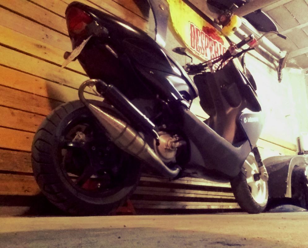

Salut à tous les passionnés,
Comme indiqué dans le titre je cherche une configuration pour un mbk nitro (avant 99) tout en restant sur piston/cylindre/culasse d'origine.
Mais étant donné que j'ai tendance à vite me lasser je me suis acheter un pot Stage6 réplica (rodé et débridé).
Le variateur a été changer car celui d'origine est mort (le revêtement commencer à ce décrocher) je suis donc partit sur un variateur polini hi speed avec une courroie doppler renforcer, pour le reste (allumage embrayage vilebrequin carburateur transmission) tout est d'origine et jamais changer.
J'aurais voulu savoir quelle configuration acheter pour une utilisation quotidienne, garder une bonne patate/pointe, tout en restant dans un prix raisonnable et sur le long terme ne plus être obligé de changer de pièce à cause de l'usure (bien  évidement je sais que c'est impossible de ne pas changer de pièces à cause du temps/usure)
