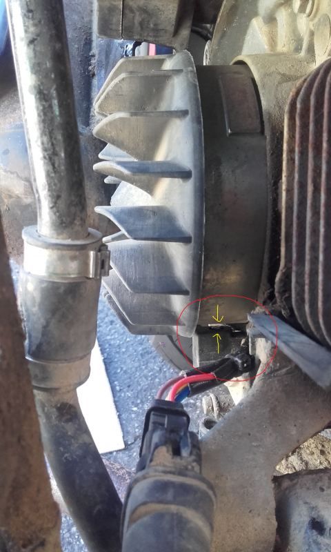

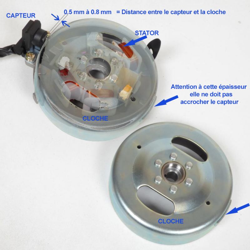

jppjesus Posté(e) le 12 septembre 2019 Auteur Signaler Posté(e) le 12 septembre 2019 (modifié) Salut, J'ai enfin une étincelle j'ai eu exactement le même problème qu'un utilisateur ayant posté son histoire ici : Le 05/06/2014 à 12:32, bonanza a dit : C'était le capteur d'allumage du stator, il n'était pas assez près. J'avais trouvé les valeurs sur un forum et réglé comme préconisé (0.8mm) mais ce n'était pas suffisant. Merci bonanza si tu es dans le coin, 5 ans après (lol) parce que sinon on était bon pour tout mesurer dans tous les sens... EN IMAGE CA DONNE : Sauf que pour ma part, je suppose que la "faute" venait de Dafy-moto qui m'a changé les pneus sans être sensible à ça ils ont dû le bouger puisqu'en arrivant chez eux je n'avais pas eu de problème pour démarrer, et en récupérant mon scoot' après leur opération, j'ai eu la chance d'avoir une - sans doute - minuscule étincelle après une vingtaine de coups de kick, puis le lendemain, plus rien. Problème réglé concernant mon étincelle Modifié le 12 septembre 2019 par jppjesus Explication du problème! 1
