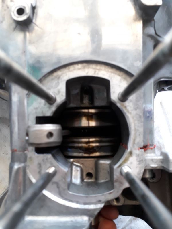

SpiritSystem Posté(e) le 21 septembre 2019 Auteur Signaler Partager Posté(e) le 21 septembre 2019 Bonjour j'ai tout démonté il reste juste le vilebrequin et c'est bizarre j'ai du liquide noir avec le mélange dans le cylindre et le bas moteur le vilebrequin force toujours même après avoir re essayer de le libérer au maillet je vais tout démonté et remonté le vilebrequin mais je dois commander des nouveau roulement. Une idée pour la marque des roulements et le type de roulement acier ou téflon ? Lien vers le commentaire Partager sur d’autres sites More sharing options...
fred82000 Posté(e) le 21 septembre 2019 Signaler Partager Posté(e) le 21 septembre 2019 salut ton mélange noir ces ta pate a joint en trop qui a fondu avec la chaleur pour les roulement va en garage pros cage acier sa suffit pour monter le vilebrequin avec les roulement et la pate a joint tu chauffe super bien le carter cotes variation tu mets le roulement il doit tomber tout seul jusque au font une fois ça fait tu laisse le roulement bien prendre la température du temps que lautre chauffe puis tu mets ton vilebrequin une fois ton roulement mit dans le carter cotes allumage tu mets la pate a joint sur le carter ou le vilebrequin et monter mais tu en met pas des tonne juste un peu et après une fois lautre carter monter tu serre les vis et fait comme greg dit pour centre le vilebrequin et le libéré 1 Lien vers le commentaire Partager sur d’autres sites More sharing options...
SpiritSystem Posté(e) le 21 septembre 2019 Auteur Signaler Partager Posté(e) le 21 septembre 2019 Bonjour Le pro de chez moi ferme donc pour les roulement je vais commander sur internet puis il me faut les joint pour mon kit et aussi 2 circlips. Merci pour les conseils Lien vers le commentaire Partager sur d’autres sites More sharing options...

SpiritSystem Posté(e) le 24 septembre 2019 Auteur Signaler Partager Posté(e) le 24 septembre 2019 (modifié) Bonjour j'ai monté le vilebrequin c ok juste sa freine légèrement avec les joints spy et j'ai un micro jeux du vilebrequin mais vraiment léger on le sens à peine à la main et pas de jeux de gauche à droite côté variateur en poussant vers l'allumage j'attends de recevoir des nouveau joint du kit pour tester Modifié le 24 septembre 2019 par SpiritSystem Lien vers le commentaire Partager sur d’autres sites More sharing options...
SpiritSystem Posté(e) le 25 septembre 2019 Auteur Signaler Partager Posté(e) le 25 septembre 2019 Bonjour Problème résolu, C'était bien à cause du roulement du vilebrequin le problème venait du montage de vilebrequin Vous pouvez fermer le post. 1 Lien vers le commentaire Partager sur d’autres sites More sharing options...
