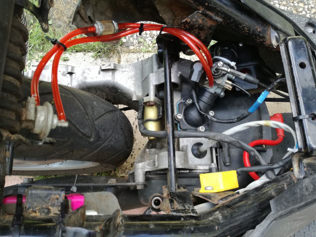

Greg95 Posté(e) le 11 octobre 2019 Signaler Posté(e) le 11 octobre 2019 Oui mais débranche la fiche du réservoir d huile, débranche la durite d huile du carburateur, tu prend un bout de cette durite 5cm tu crame le bout, tu pince le bout pour faire comme un bouchon et tu place ce bout de 5cm sur ton carburateur. Ensuite tu es prêt à faire ton mélange. Regarde le bout de tuyaux sur le carburateur 1
fred82000 Posté(e) le 11 octobre 2019 Signaler Posté(e) le 11 octobre 2019 greg a tout dit et perso je ne fait jamais de mélange dans le scooter directement car ces pas bien mélanger parfois 1
jppjesus Posté(e) le 11 octobre 2019 Auteur Signaler Posté(e) le 11 octobre 2019 (modifié) Ok merci pour la photo et pour toutes les infos merci les gars! ps : on 'ferme' tout sinon y a risque de prise d'air c'est ça ? Modifié le 11 octobre 2019 par jppjesus
Greg95 Posté(e) le 11 octobre 2019 Signaler Posté(e) le 11 octobre 2019 Oui et ton carburateur va aspirer de l air du coup tu sera pauvre en carburation, auras pas un bon ralenti et ton moteur ne fonctionnera pas bien.

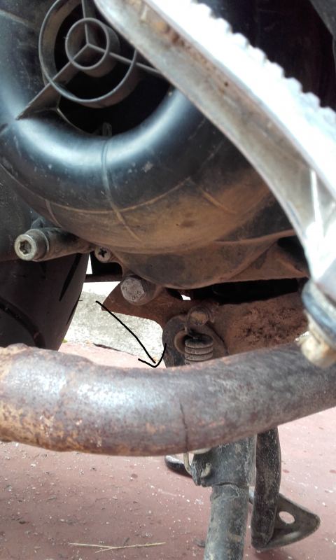

jppjesus Posté(e) le 18 octobre 2019 Auteur Signaler Posté(e) le 18 octobre 2019 Salut les gars! Je reviens vers vous pour partager mon expérience de débutant en scooter... (voire de newbie padawan ahah) Donc je vous avais dit que mon antiparasite s'était débranché parce que je l'avais mal pluggé en changeant ma bougie... à cause d'une bosse que j'ai pris à la dure on va dire et... bon après ça je trouvais que mon moteur faisait un bruit bizarre... En fait c'était pas le moteur mais le pot d'échappement! Je m'explique : quand j'ai fait changé mes pneus chez Dafy, le gars m'avait dit que j'avais une des pattes cassés sur le pot... Du coup au début c'était pas grave parce que tout le pot tenait relativement, mais à force de conduire avec une seule vis, il a fini par prendre cher... et ce jour-là, en prenant la fameuse 'bosse', le pot d'échappement s'est fissuré! J'ai fini par m'en rendre compte y a trois jours : en rentrant de mon skatepark (route de 15 min), à chaque fois que je prenais une bosse/plaque d'égoût, le scoot' faisait un bruit d'enfer! Et cette fois-ci, j'entendais vraiment que ça venait pas du moteur (pistons) - bon quelqu'un d'habitué aurait sûrement détecté le souci dès le début mais moi non j'apprends ahah :] - et en rentrant chez moi j'ai checké le pot d'échappement et j'ai vu qu'effectivement, juste à la main j'arrivais à le faire bouger beaucoup trop et j'ai vu une mini-fissure juste avant la 'grosse partie' du pot... Heureusement, mon frère a acheté le même scoot que moi et le mec a mis un pot Yasuni dessus et... il lui a donné le pot d'origine! Du coup je vais pouvoir remplacer le mien Et concernant mes soucis de démarrage au kick, il se trouve que j'envoyais de l'essence dès mon premier coup de kick... donc je noyais la bougie, du coup il démarrait quand j'essayais une fois qu'elle était sèche, pas quand je remuais mon scooter pour bouger les dépots dans mon réservoir... Maintenant, j'ai capté que le kick fonctionnait un peu comme une 'pompe', dans le sens où au bout d'un moment (quand le scoot' est froid) après trois quatre coups de kick, je sens quelque chose se mettre en branle, et là! Je peux envoyer un peu d'essence en accélérant légèrement pour qu'il s'allume au prochain coup de kick... Je sens le scooter en gros Bref, voilà, je suis désolé de vous solliciter quand j'ai des soucis mais avant de venir ici je fais tout le temps des recherches PARTOUT de mon côté ; et grâce à tout ça et beaucoup grâce aux expériences avec mon scooter, j'apprends mille trucs Je reviens vers vous pour partager mon expérience, ça pourrait servir à d'autres newbies Merci PS : j'ai édité le topic d'origine avec ces infos là, en condensé 1
jppjesus Posté(e) le 19 octobre 2019 Auteur Signaler Posté(e) le 19 octobre 2019 Hello! Donc aujourd'hui j'ai mis le pot d'origine du Gilera Stalker sur le mien... en effet, le vieux rouillé (d'origine également) que j'avais allait pas tarder à se décoller XD la fissure était quand même importante! Je suis quand même dégoûté parce que j'ai perdu 10 km/h :(((( avant j'prenais 73 et là bon bah 60-63... par contre - forcément -, il pétarade beaucoup moins qu'avant je me suis renseigné rapidement pour les brides sur les pots d'échappement... je sais pas si je vais rester sage et garder ma nouvelle vitesse (j'ai moins d'accélération aussi :() En revanche le truc ultra-relou : une des deux vis qui fixe le pot au scooter (sur le côté du scoot'!) a son pas de vis de ruiné... je sais pas ce que le mec a foutu dedans mais j'commence sérieusement à le haïr ce sagouin... 1
fred82000 Posté(e) le 20 octobre 2019 Signaler Posté(e) le 20 octobre 2019 salut ne laisse pas comme sa que ça va re faire comme ton autre pot a force donc au pire passe voir un pros si il peux pas te re faire un taraudage pour sa et te mettre un filet raporté 1
jppjesus Posté(e) le 20 octobre 2019 Auteur Signaler Posté(e) le 20 octobre 2019 Il y a 8 heures, fred82000 a dit : salut ne laisse pas comme sa que ça va re faire comme ton autre pot a force donc au pire passe voir un pros si il peux pas te re faire un taraudage pour sa et te mettre un filet raporté Hello Fred, Non t'inquiète on va s'en occuper, j'ai envie que mon ptit bébé fonctionne sans aucun problèmes ! (et en profiter pour virer les brides )
