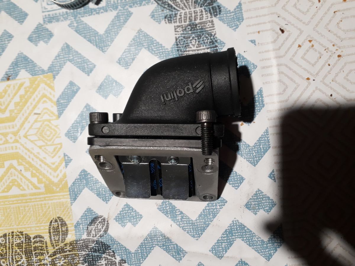

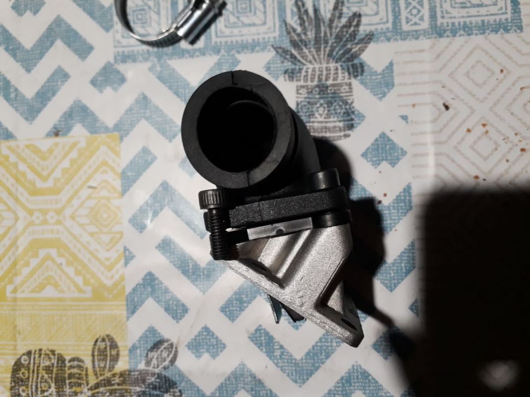

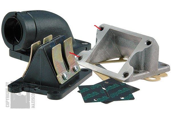

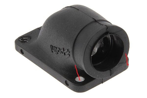

p2150410_p2150410_02.jpg.e2e2f910b07fe73f38a73bb950b10d79.jpgp2150416_p2150416_01.jpg.25eb075eafcafb4379fcb1f0fc3af5e1.jpg
Big valve reçu je l'ai pas encore monté je vais réfléchir à une méthode pour la monté proprement. il y a une vis qui va être galère à mètre et pour le serrage il y a pas beaucoup de prise sur les vis du dessus.l'étanchéité j'hésite à mètre de la pâte à joint entre la pipe et les clapet.

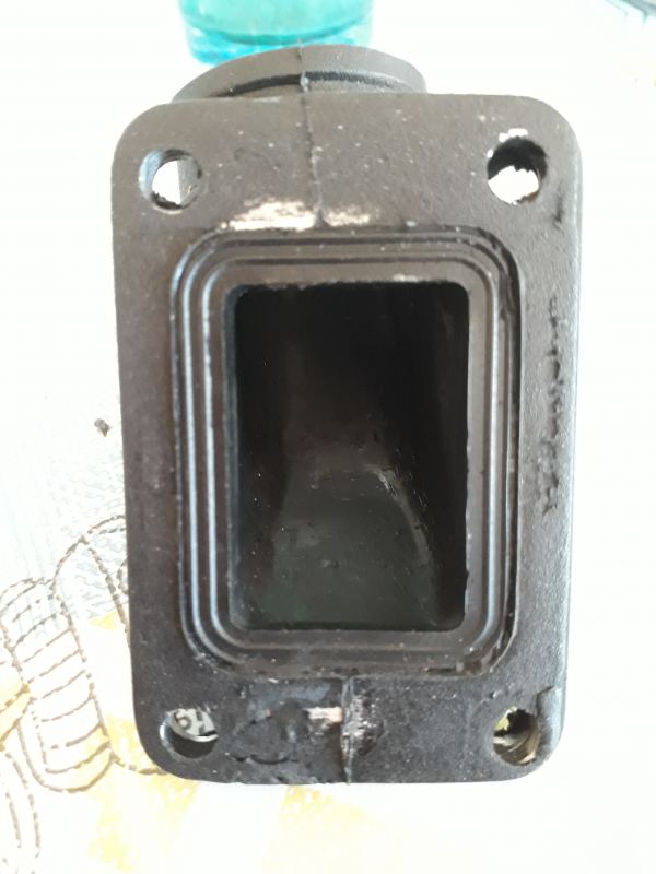

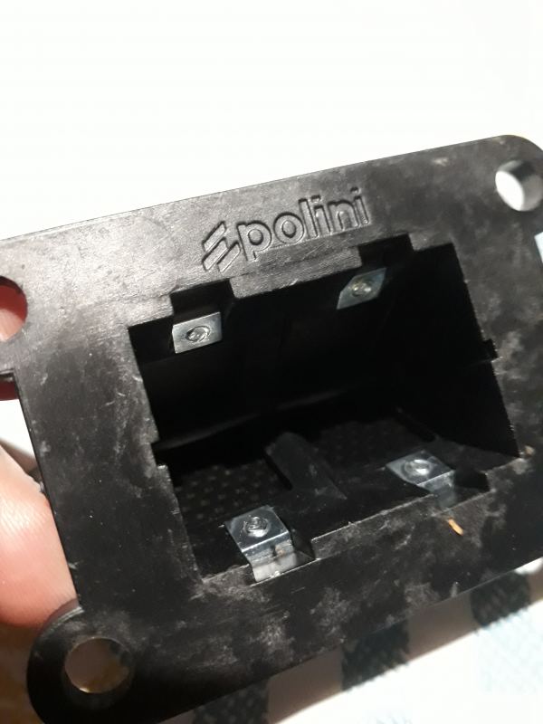

Après pour du neuf je suis un peu déçu de la finition des clapet et surtout de la pipe. J'ai retouché un peu la pipe. voici une photo de la pipe quand je l'ai reçu j'ai du retouché les trou ou passe les vis car il était à moitié bouché par du caoutchou et aussi la finition des clapet c'est moyen je m'attendais à mieux de la part de polini.

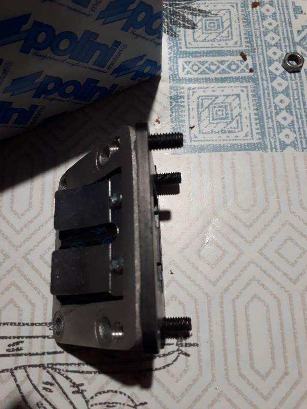

fait comme je t'ai dit , 2 tige fileter avec des ecrou sa ce monte plus facilement , monte les joints avec un très fine couche de pate a joints dessut . tu sert les 4 vis en croix . pas trop fort c'est de l'alu et les filetage du bas son pas long. je t'avais dit que la mxs était bien mieux , avec 2 petite pate de 1 cm pour ta boîte à air et c'était bon.
j'avais pas vus les tofs , ne la monte pas et renvois la , la finition est mieux normalement au niveaux de la pipe , on ne doit pas voir l'alu sous le cahoutchou . ça gene en rien les perfs mais bon vue le tarif . j'en ai eu 3 et c'était beaucoup plus propre.

Les filletage du haut tu veux dire ? Celle ou il y a le moins de prise au filet de pas vis
J'ai appelé la becanerie un mec du service après vente m'a dit envoi moi des photo de la pipe pour entamer un procédure de renvoi je lui est envoyer une photo de la pipe et j'ai toujours pas eu de réponse on dirai que la pipe est docasion et encore
Et les clapet regardé la photo ! C'est normal les trou au niveau des vis ?

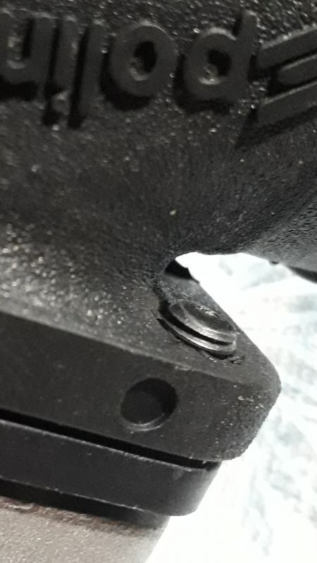

Bonjour,  j'ai fait comme tu m'a dit @jimmy@j'ai mis des goujon par contre celle en dessou de la sortie de pipe le boulon passe pas obligé de mètre la vis, Jatend toujours une réponse de la becanerie pour changer la pipe mais il réponde pas. La pipe je la monte pas. Je renvoi un email demain.
Modifié par SpiritSystem
il y a 40 minutes, jimmy@ a dit :
normalement le boulon passe , c'est que ta tige est trop longue .
La tige est bonne car même quand je met la tige à fleur du trou ça passe pas, le boulon est trop large je vais essayer de trouver un boulon moins large avec une rondelle vraiment sur mesure car le coude de la pipe vien très près de la vis
