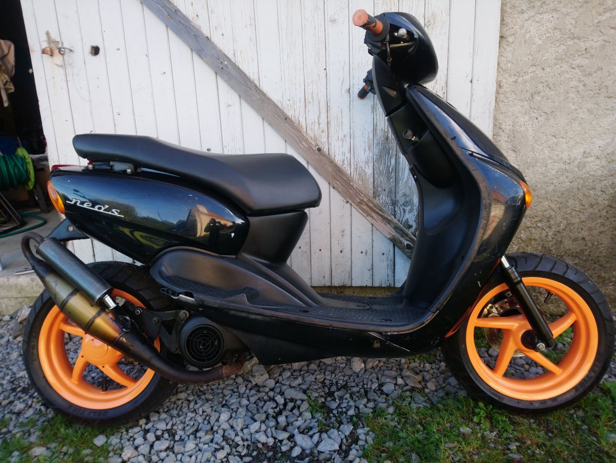

Mic64 Posté(e) le 29 octobre 2019 Signaler Partager Posté(e) le 29 octobre 2019 (modifié) Bonjour à tous, peut t on me dire si on peut monter bloc piaggio en 172cc lc hexagone avec son balancier et son faisceaux (bien sur) sur cadre ovetto 50 jantes sr voir si les jantes s adapté frein à tambour , le bloc auras cdi malossi, kit 172cc malossi, carburateur 30 clapet vl 16,transferts aligner variation votre avis sera le bienvenue avec transmission longue, pot voir avec vous pm tuning, merci Il y a 2 heures, Mic64 a dit : Modifié le 29 octobre 2019 par Mic64 Lien vers le commentaire Partager sur d’autres sites More sharing options...
ScootMap Posté(e) le 30 octobre 2019 Signaler Partager Posté(e) le 30 octobre 2019 Il y a 21 heures, Mic64 a dit : Bonjour à tous, peut t on me dire si on peut monter bloc piaggio en 172cc lc hexagone avec son balancier et son faisceaux (bien sur) sur cadre ovetto 50 jantes sr voir si les jantes s adapté frein à tambour , le bloc auras cdi malossi, kit 172cc malossi, carburateur 30 clapet vl 16,transferts aligner variation votre avis sera le bienvenue avec transmission longue, pot voir avec vous pm tuning, merci Bonjour, Le balancier tu vas devoir le souder au cadre et adapter la suspension piaggio pour pas que le bm bouge, sinon va falloir tirer des durites pour le lc le radia et le vase d'expansion ainsi que le ventilo va falloir leur trouver une place, pour les jantes vaut mieux partir sur un bm de runner 125 avec frein à disque...sinon jante 10 pouce sur un hexagon origine... Et pour le pot le top c'est le mhr qui va avec le kit. Lien vers le commentaire Partager sur d’autres sites More sharing options...
Mic64 Posté(e) le 30 octobre 2019 Auteur Signaler Partager Posté(e) le 30 octobre 2019 Le 29/10/2019 à 11:15, Mic64 a dit : Bonjour à tous, peut t on me dire si on peut monter bloc piaggio en 172cc lc hexagone avec son balancier et son faisceaux (bien sur) sur cadre ovetto 50 jantes sr voir si les jantes s adapté frein à tambour , le bloc auras cdi malossi, kit 172cc malossi, carburateur 30 clapet vl 16,transferts aligner variation votre avis sera le bienvenue avec transmission longue, pot voir avec vous pm tuning, merci Bonjour, je peux avoir un 125 hexagone pour pas chère, un runner je n en trouve pas à moins de 1500e, j aurais voulu savoir si ma jante arrière passerai sur le bloc exagone, pour l avant je mettraisfourche nitro avec étrier et patte de deport et disque plus gros après pour le radiateur pas de soucis merci Lien vers le commentaire Partager sur d’autres sites More sharing options...
Max Blackbird Posté(e) le 31 octobre 2019 Signaler Partager Posté(e) le 31 octobre 2019 La jante ar c'est sur que ça n ira pas Ps sympa tes jantes de sr Lien vers le commentaire Partager sur d’autres sites More sharing options...
