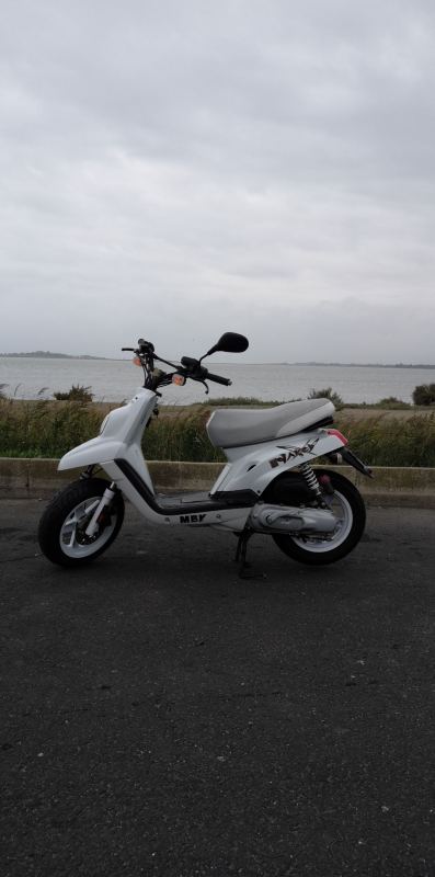

Bonjour je cherche un endroit où je pourrais avoir des informations sur les booster, notamment   en booster d'origine que faire pour gagné en accélération / vitesse la pointe sans utiliser de kit
Quels sont les meilleurs réglages/modif pour du all days
