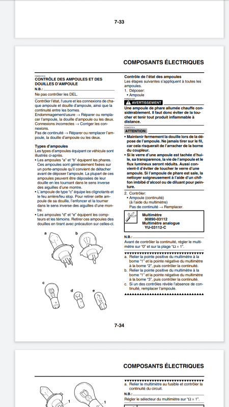

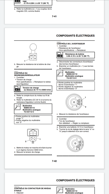

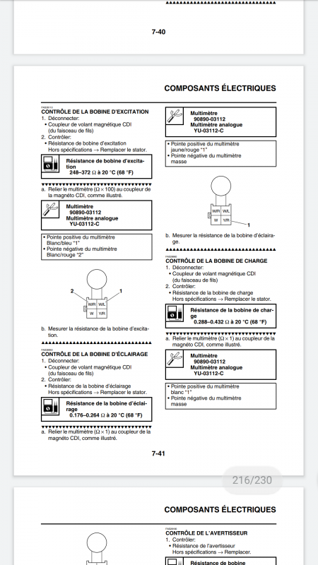

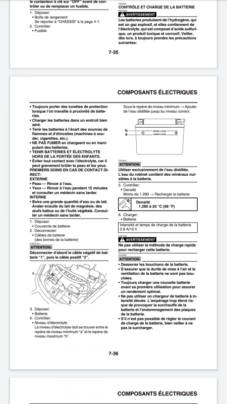

Greg95 Posté(e) le 9 novembre 2019 Signaler Posté(e) le 9 novembre 2019 Pour contrôler ton allumage ca reste le même principe. Le plus simple serait de trouver ton schéma électrique sur le net de l envoyé ici pour trouver la solution. Mais déjà tu peux essayer ca avec un multimètre. Et vérifier tes masse, tes porte ampoules et tes ampoules. 1
Théo2931 Posté(e) le 10 novembre 2019 Auteur Signaler Posté(e) le 10 novembre 2019 Il y a 9 heures, Greg95 a dit : Pour contrôler ton allumage ca reste le même principe. Le plus simple serait de trouver ton schéma électrique sur le net de l envoyé ici pour trouver la solution. Mais déjà tu peux essayer ca avec un multimètre. Et vérifier tes masse, tes porte ampoules et tes ampoules. D'accord merci pour tout sa je vais essayé ça se matin , même si sa m'étonnerait que sa soit l'allumage car il a 1 semaines mais bon ça peut arriver dé fois qu'il soit défectueux en arrivant Il y a 10 heures, Greg95 a dit : Pour contrôler ton allumage ca reste le même principe. Le plus simple serait de trouver ton schéma électrique sur le net de l envoyé ici pour trouver la solution. Mais déjà tu peux essayer ca avec un multimètre. Et vérifier tes masse, tes porte ampoules et tes ampoules. Donc je vient de contrôler ce fameux fils jaune qui doit sortir du courrant pour l'eclairage et la recharge batterie et j'ai des milivoltes qui sorte en négatif
