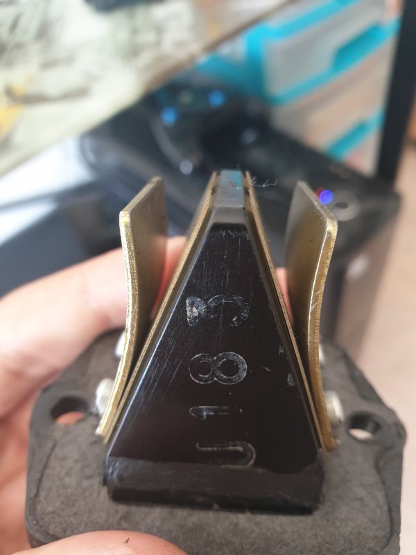

fred82000 Posté(e) le 19 juillet 2020 Signaler Posté(e) le 19 juillet 2020 bon montage et réglage et oui tu vois vite la qualiter suivent le prix mit dans un cylindre 1

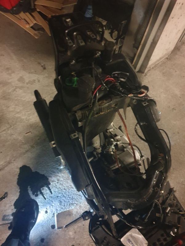

BENJI-3888 Posté(e) le 19 août 2020 Auteur Signaler Posté(e) le 19 août 2020 salut a tous bon plus que a changer tout ca

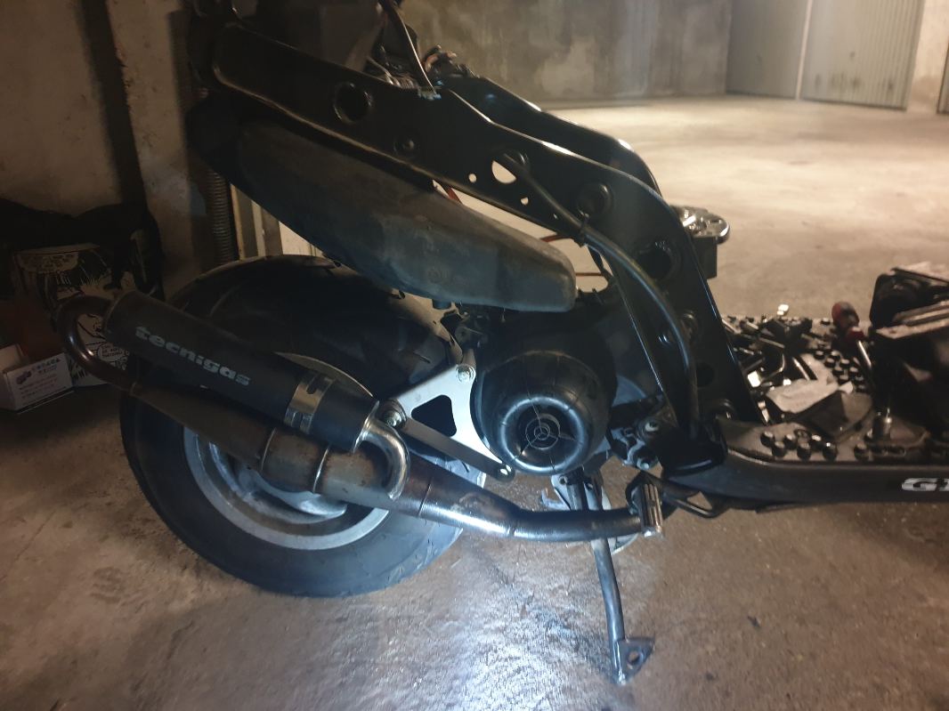

BENJI-3888 Posté(e) le 21 novembre 2020 Auteur Signaler Posté(e) le 21 novembre 2020 Bonsoir à tous Je vais changer le carburateur par un Dell'Orto avec une mousse malossi rouge qui est en attente car pas disponible j'ai changé le réservoir essence Et j'ai installé le pot tecnigas next-r

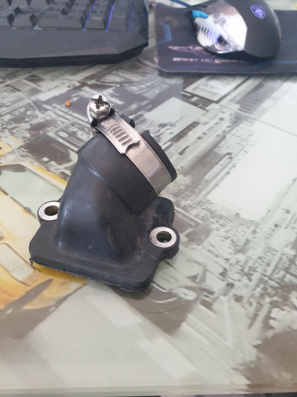

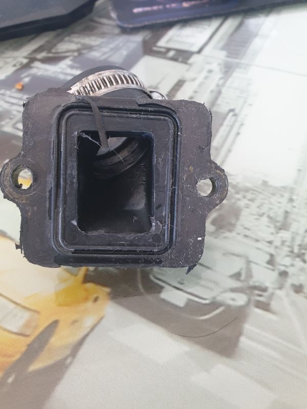

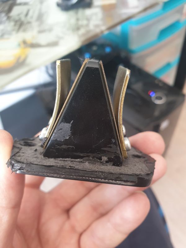

BENJI-3888 Posté(e) le 21 février 2021 Auteur Signaler Posté(e) le 21 février 2021 Bonjour Je donne du nouveau sur le scoot depuis j'ai changé boîte a clapet motoforce racing cylindre piston carenzi Le scoot tourne bien Et je vais me faire échanger contre une peugeot xr6 de 2006 il a juste un pot scr corse feux av et ar a refaire et changer câble de compteur de vitesse
